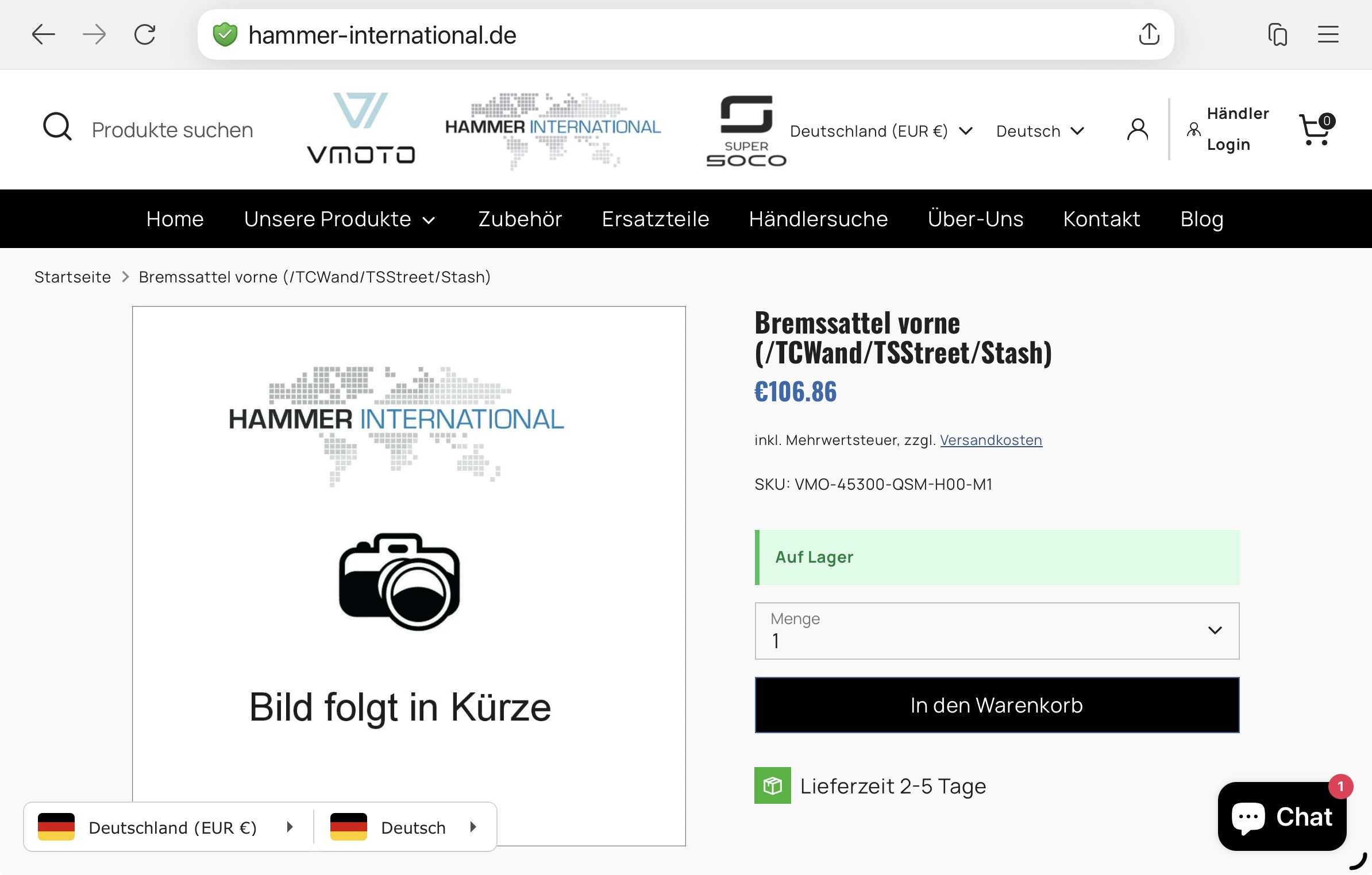

splitframe hat geschrieben: Do 26. Mär 2026, 21:17
Der Importeur, Hammer International, hat wohl keine Sättel zum verkauf sondern nur ganze Bremsanlagen.
Für die CU Modelle von Super Soco bzw. VMOTO werden nur komplette Bremssysteme angeboten.
Auf der Homepage von Hammer International wird der vordere Bremssattel der STASH für 106.86 € verkauft.
