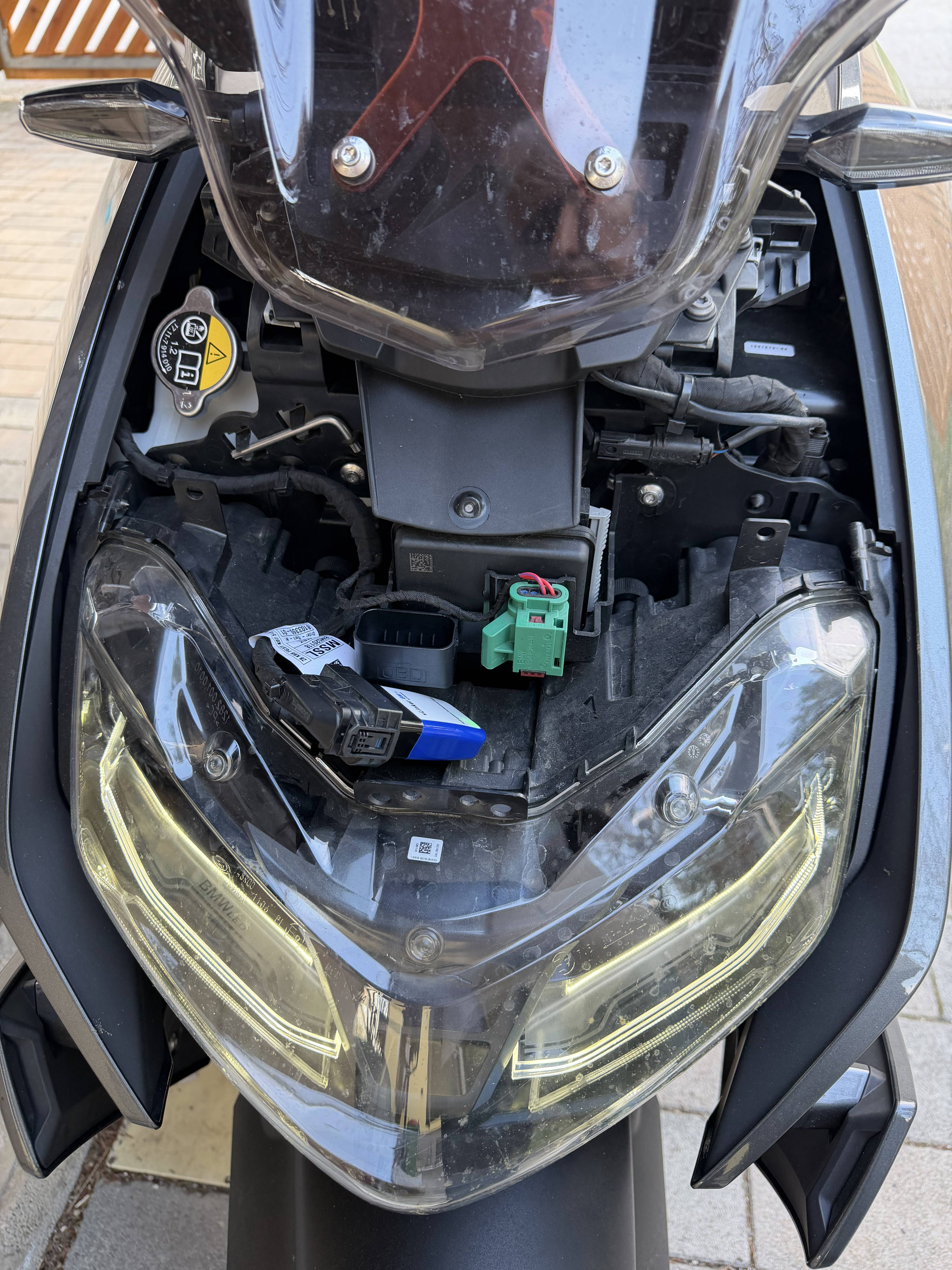

Also den Deckel vorne hab aich leicht geschafft, aber den Rest muss ich erst erkunden.
Derzeit hat mich aber ne Erkältung fest im Griff und kann nichts machen.
Irgendwie werd ich´s wohl hinbekommen. Ist nur eine Frage der Zeit...
Hab ein Foto gemacht wo ich den Vlinker an der OBD Dose dran habe damit ich das Moped nach dem Batterietausch wieder zur Fahrbereitschaft überzeugen konnte :mrgreen:

Hab ein Foto gemacht wo ich den Vlinker an der OBD Dose dran habe damit ich das Moped nach dem Batterietausch wieder zur Fahrbereitschaft überzeugen konnte :mrgreen: IMG_6409.jpg
Windshield abmachen und die 4 markierten Schrauben weg. Drunter ist dann die DWA.
