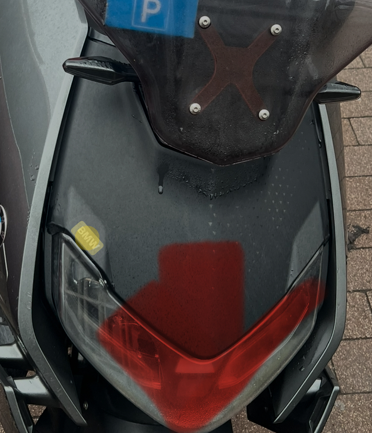

Und hier bin ich wieder mit einem neuem Batteriethema :lol:
Bitte wer kann mir sagen wo die DWA beim CE 04 genau verbaut ist und wie ich da ran komme um die CR123 Lithium Batterien zu tauschen?
Natürlich wären Fotos oder eine genaue Beschreibung von Vorteil :mrgreen:
Vielen Dank an Wissende.

Abdeckung vorne ab und dann die Abdeckung ab von der Blinker Halterung. Danach sieht man schon die DWA. Schraube lösen Stecker ab und Batterie Fach aufschrauben und Batterie tauschen.

Wenn Du mir jetzt noch sagen kannst wie AB zerstörungsfrei geht wäre ich dir sehr verbunden :P

Vorne greifen leicht anheben und dann beherzt nach unten ziehen.

Wenn Du mir bitte genau sagst wo ich greifen soll wäre das hilfreich.
Vor allen Dingen an welchen Teilen.
Im Moment ist noch alles kalt und klamm, ich will ja nichts abbrechen am Kunststoff.
Mach doch bitte ein Foto und zeig drauf und stell es dann hier ein damit ich es kapiere.

Sorry nicht böse gemeint aber manchen Leuten muss man wirklich eine Werkstatt empfehlen.
Soll jemand für dich seinen Bock zerlegen und eine persönlich eine Anleitung schreiben am besten inkl. Foto oder Video :roll: :?:
Den Deckel abzunehmen ist das geringste an der Sache. Da muss ganz vieles weiter zerlegt werden.

Bedienungsanleitung Seite 172

Da am grauen vorne anpacken leicht anheben und dann runter ziehen. Ist ganz easy.

Okay ich danke Dir für die klare Info.
Werde abwarten auf einen wärmeren Tag die Sonne drauf scheinen lassen und es dann versuchen.
Natürlich mach ich ein paar Fotos davon wo die Batterien gelagert sind ;)
