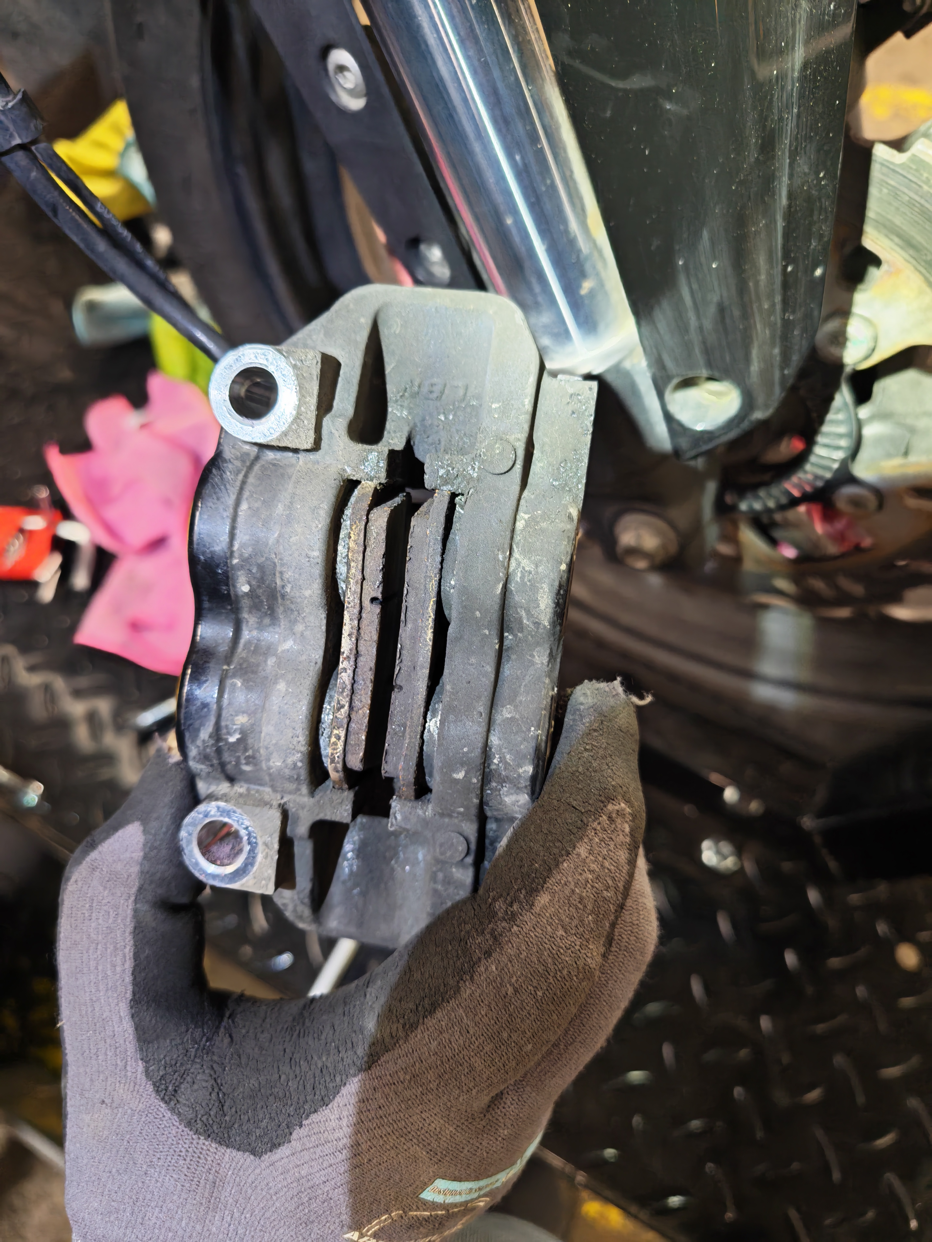

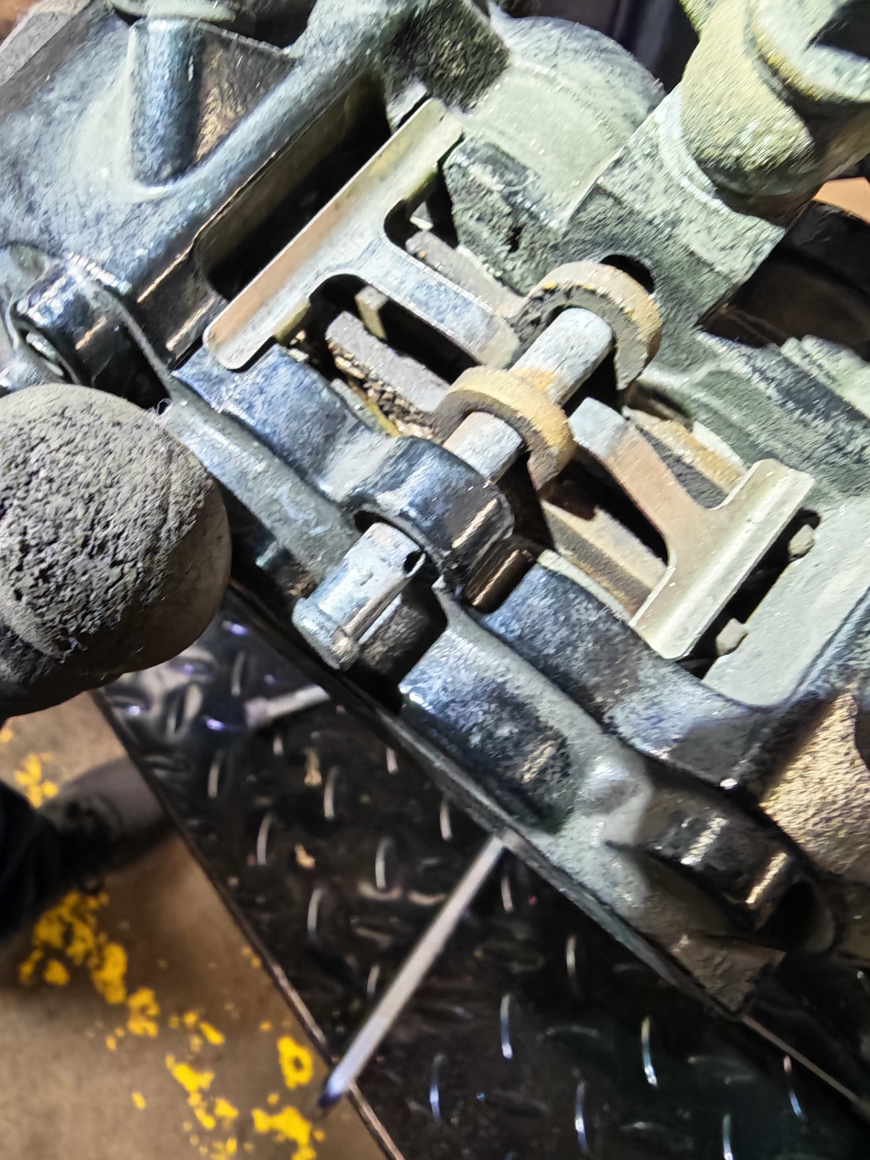

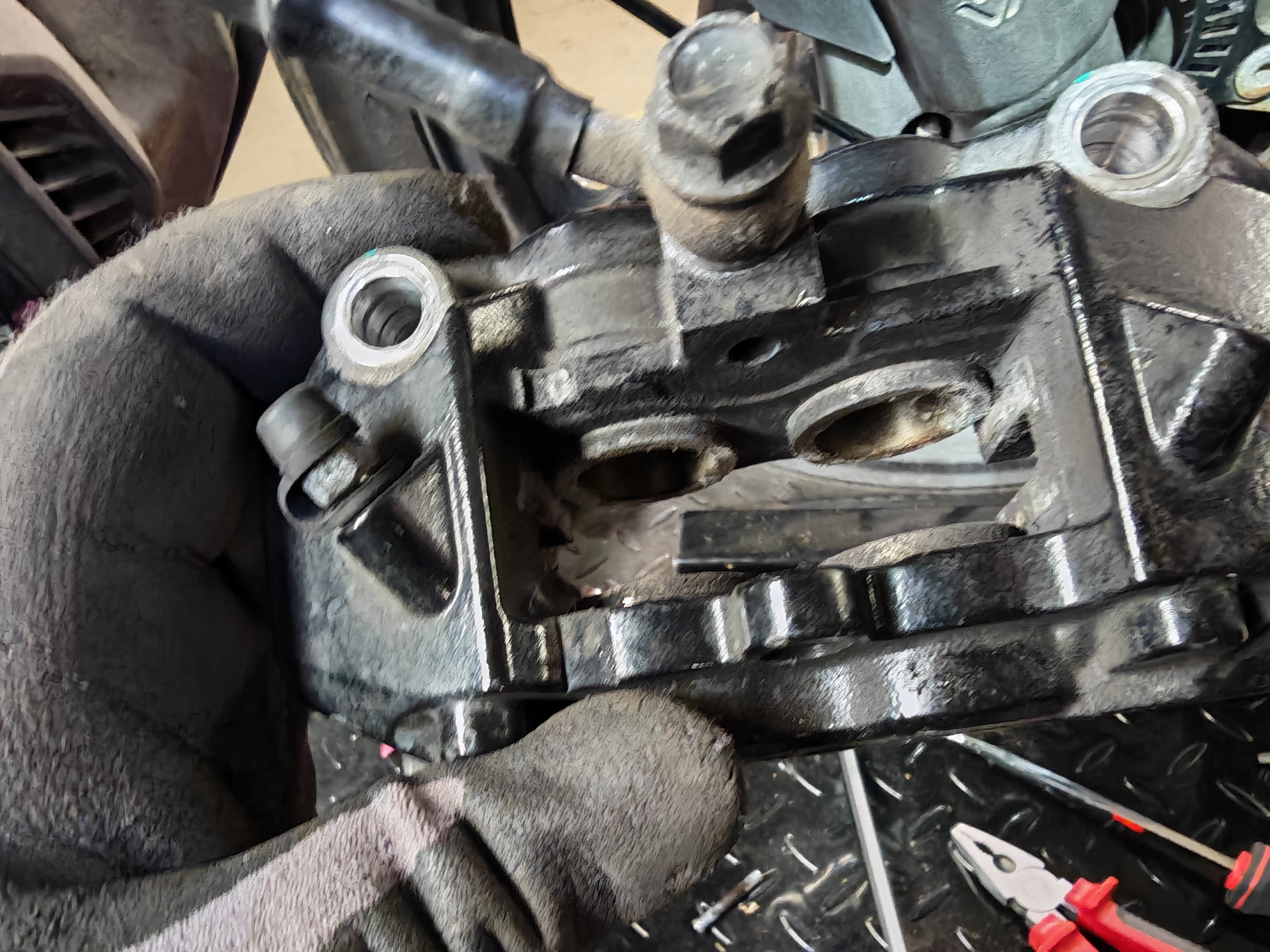

olliwetty hat geschrieben: Fr 27. Mär 2026, 08:34 >Foto
Ja diesen Eintrag hatte ich der Werkstatt auch bereits per Mail geschickt, die Werkstatt hatte bei Hammer
direkt angefragt und der Angestellte von Hammer hatte gesagt für die Stash gäbe es keinen Sattel.
Ggf. ist es ein Fehler auf der Webseite, wobei der Bremssattel auf Fotos bei den 3 Modellen schon sehr gleich aussieht.
Das ganze gibt mir natürlich ein wenig ein mulmiges Gefühl im Bauch, die Werkstatt hat wohl bereits 2 Stunden mit 2 personen
an dem Bremssattel gekämpft, da werden also auch einige Personenstunden an Kosten auf mich zu kommen.
Bei der Inspektion im September wurde die Bremse definitiv nicht auseinander genommen.
Sollte ich mich jetzt bei den Kosten querstellen und auf Gewährleistung und Garantie pochen wird das ganze denke ich eine
unangenehme Papierschlacht. Ich weiß nicht in wiefern die Liste an bisherigen Mängeln (Kennzeichenhalter, Ladegerät, Displayausfälle,
Ladeunterbrechungen, Verbrannt riechende Ladegeräte) meine Position stärken.
Auch ist es die einzige E-Werkstatt hier in der Gegend, normale Motorradwerkstätten nehmen keine E-Motorräder an.
Hier ein paar Fotos von der Werkstatt:

vielleicht solltest du dich davon trennen und was anderes rechtes kaufen, wenn es dir nur schaden bringt...
entweder übergibst du das einem anwalt, oder du kämpfst und stehst für deine rechte ein, eindeutig ist es ja, und vor allem, bewährte fahrzeuge kaufen, evtl einen benziner, die sind sparsamer als man denkt und nicht so anfällig an kinderkrankheiten.
vg
nachtrag: die bilder sehen normal aus, da muß man halt richtig warten und schmieren, bei jeder inspektion darauf schauen, macht jede motorrad wertatt regelmäßig, wie das elektro werkstätten handhaben, entzieht sich meiner kentnis, das sind verschiedene Berufszweige,
vg
