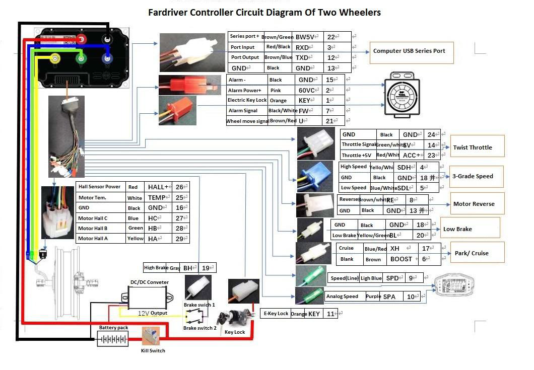

Re: Steuereinheit Akku platt
Wenn man sich das generische Schaltbild für ein Fahrzeug mit Fardriver-Controller anschaut, dann ist der DC-DC Wandler, der die 12V für Blinker und Licht liefert, völlig autark vom eigentlichen Controller.
Classico Li 05/2020 11k+ km & Z-Odin 12/2021 41k+ km
- Beiträge: 20642
Das ist bei JEDEM E-Fahrzeug so, dass Controller/Inverter und DC/DC-Wandler getrennte Entitäten sind. Außer vielleicht bei einem Elektroleichtfahrzeug...
