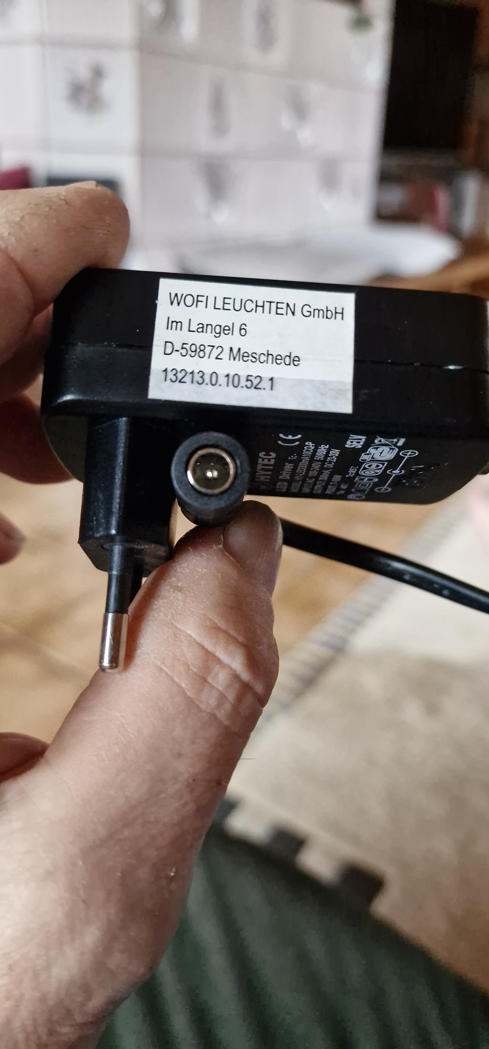

Bei meiner stehlampe scheint das Netzteil defekt zu sein und meine Sucherei findet kein solches, nur ähnliche mit einem anderen Anschluss (ich brauche female-Stecker)
ist jemand besser bewandert in englisch oder Suchbeschreibung als ich, oder in Chin. Shops unterwegs, der mir helfen kann?
Es war eine WOFI Lampe, aber Chinanetzteil, siehe Foto.

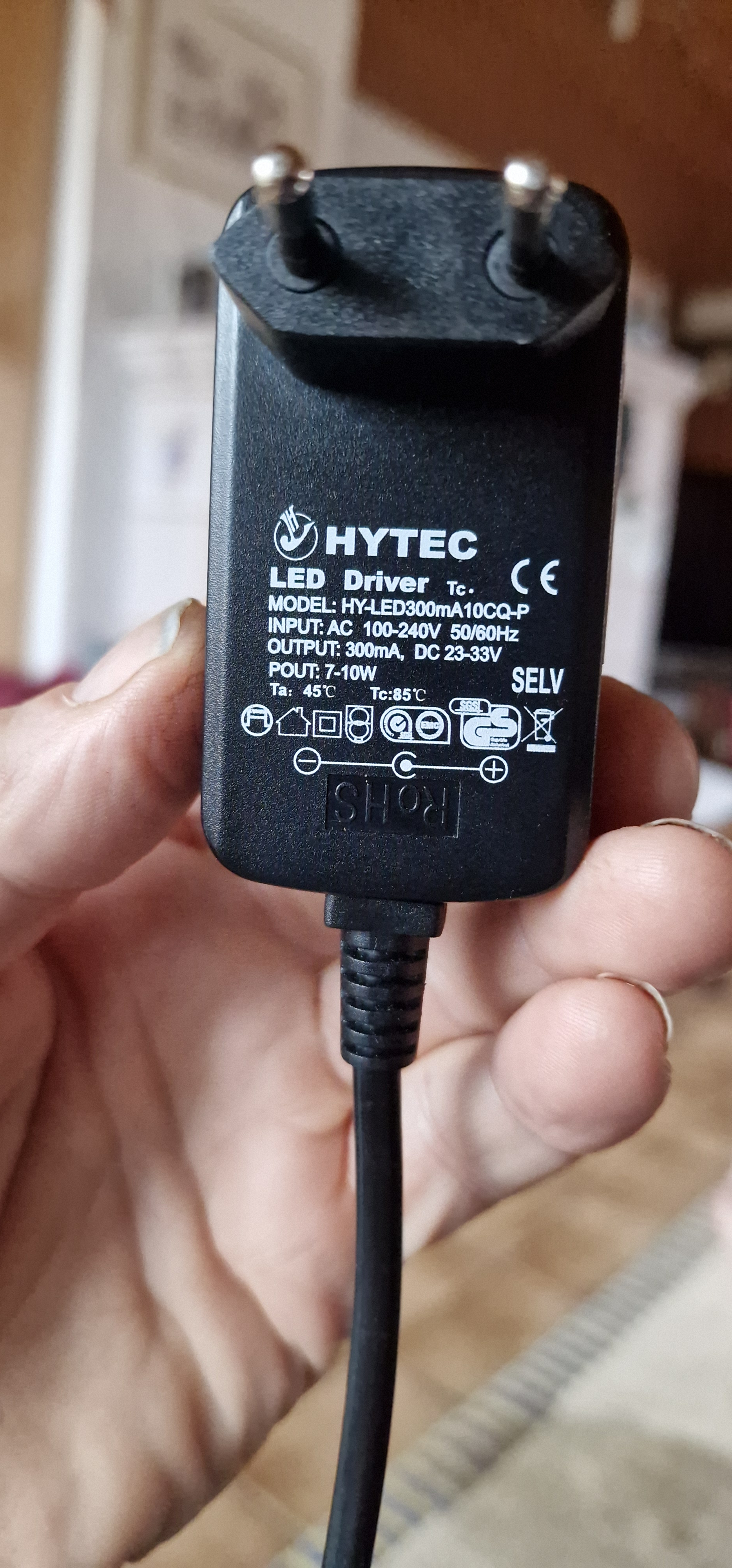

Das gesuchte scheint eine Konstantstromquelle mit 300mA zu sein.
Wusste bislang gar nicht das es Led Treiber/Konstantstromquellen auch als Steckernetzteil gibt.
Auf jeden Fall nur eines was den Ausgangsstrom auf 300mA begrenzt, sonst ist die LED schnell Geschichte.

Das von Hornbach ist schlicht ein 24V Netzteil, ob damit das dimmen geht ist fraglich, kommt drauf an wie es in der Leuchte realisiert wurde

Das könnte zu wenig Ausgangsspannung haben um die Lampe richtig hell Leuchten zu lassen.
Es geht nur bis 20V das andere bis 30V.

Wenn ich @dominik richtig verstanden habe, sind die3A Ausgang zu stark für die LED.
Wenn ich ein Teil finde mit 24V und 500mA müsste das gehen, oder?
Wenn ich aber ein Teil finde, das zB 30V liefert, wäre die LED Lampe heller als bei einem mit 24V, oder?
(Wichtig zu wissen, denn Die Regelung am Schalter (Poti?) der Lampe wird dann wohl flach fallen...)

Oder kann es sein, dass ich bei der 30volt-version eine hellere Lampe habe, aber doch herunterregeln kann? Der regler am Stab beeinflusst doch den Strom zur LED, oder?
