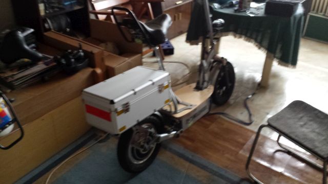

Heute mal ein saumäßiges Bild vom Smartphone. Ich habe den Alukoffer schon mal mit selbstklebenden Reflektorstreifen (hinten rot; an den Seiten gelb) versehen und so lose auf den Gepäckträger aufgelegt. Peter, ich habe Deinen silbernen Revoluzzer dazu missbraucht, da er ja noch hier in der Wohnung steht.
Problematisch wird es wohl mit Rück- und Bremslicht werden. Obwohl ich den kleinsten der drei Alukoffervarianten habe und diesen weit zur Sattelstange, also mittig, geschoben habe, ragt das Teil so weit über das Schutzblech hinaus, dass das Licht wohl kaum gesehen werden kann. Ich muss also Brems-/Rücklicht mit am Koffer befestigen. Wie das dann später aussieht, zeige ich nach Abschluss der Arbeiten.
Das Kennzeichen könnte auch mit an die Rückfront des Alukoffers, aber wenn ich mal ohne Lithiumakku und lieber mit einem zweiten Gepäckträger plus Körbchen (im Wechsel) fahren möchte, dann müsste ich das Kennzeichen am Koffer abschrauben und dann am Körbchen anbringen. Also kann ich das Schild auch gleich an der dafür vorgesehenen Stelle am Revoluzzer anbringen.

Wie wäre es mit kräftigem, selbstklebendem, Klettband an Nummernschild und Koffer?
Mal so gedacht vom Peter...
