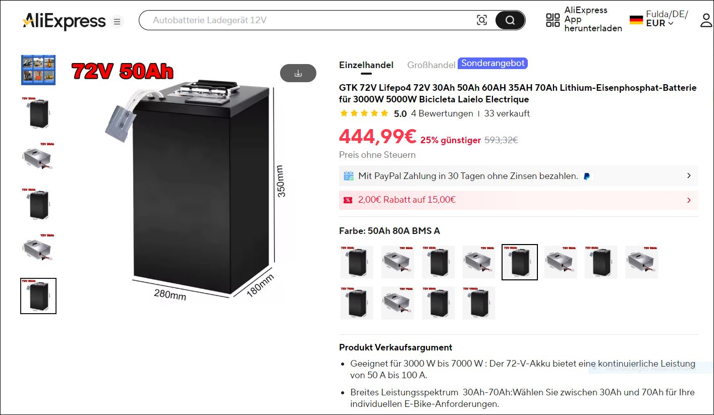

Ich habe das hier gerade auf AliExpress gefunden:
GTK 72V Lifepo4 72V 30Ah 50Ah 60AH 35AH 70Ah Lithium-Eisenphosphat-Batterie für 3000W 5000W Bicicleta Laielo Electrique
https://a.aliexpress.com/_Ey9h8NE
Damit hast du mehr Spaß.

Da wäre es wichtig einen passenden Stecker zum Port zu bekommen, das Ladegerät ist auf dem Bild dabei, aber du willst da ja Leistung abnehmen.
