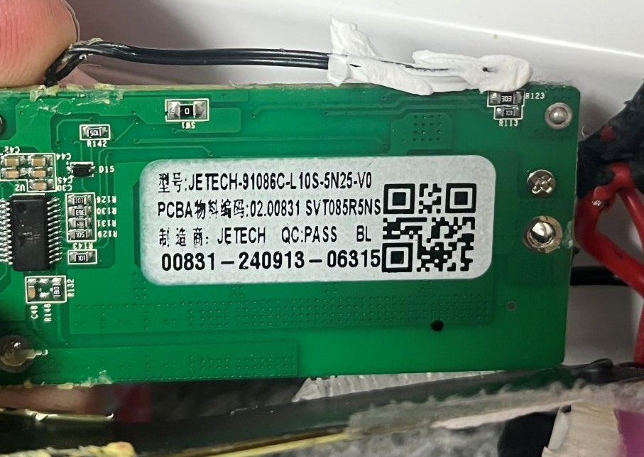

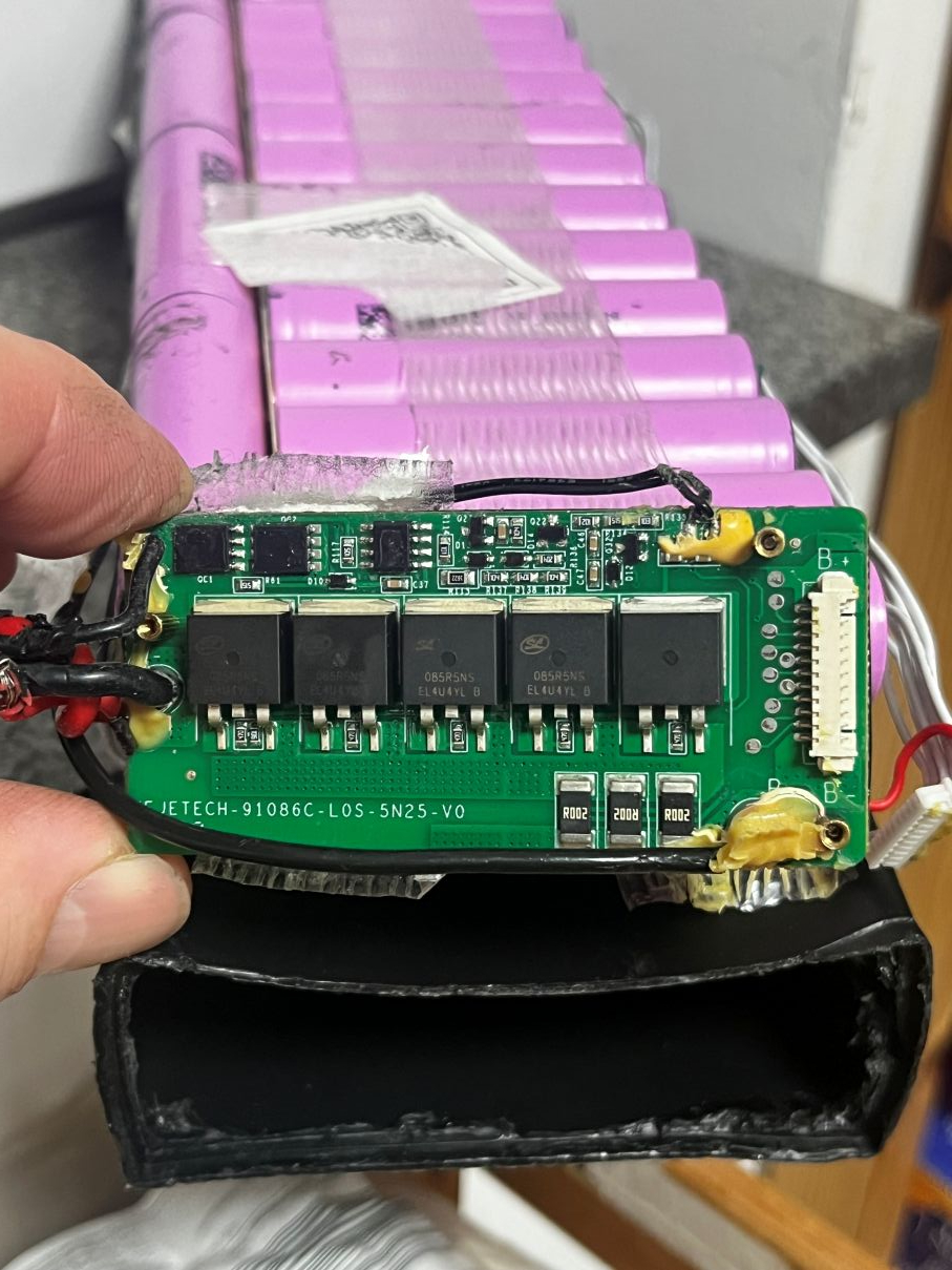

Ich bin seit Tagen erfolglos auf der Suche nach einem neuen BMS für meinen Zamelux E9 Scooter.
Ich habe ihn gebraucht gekauft, daher kann ich leider nicht über die Garantie gehen. Bin mir auch nicht sicher, ob die bei Akku-Problemen überhaupt was machen würden.
Die Zellen sind alle gut, jedoch lässt sich der Rollen nicht anschalten. Das BMS gibt die Spannung nicht an den Controller frei. Wenn ich einen anderen Akku an den Roller anschließe, funktioniert er.
Unser Elektriker hat die Platine mal durchgemessen und meinte, dass wahrscheinlich einer der IC´s defekt ist.
Ich habe mal 2 Bilder vom BMS angehängt.
Hat mir jemand einen Tipp, welches BMS ich da einbauen kann. Das originale ist nur bei einem Händler in der Ukraine verfügbar. :(

Das ist schon was sehr spezielles, keine Ahnung ob es da was von der Stange gibt.
Ich hab mal in zwei Fahrradakkus ein JBD 7-14S Mini BMS eingebaut, das könnte aber zu quadratisch sein.
viewtopic.php?t=39857
Die gibt es mittlerweile von 20-50A, keine Ahnung was für Ströme du hast.

Hallöchen,
Nach langem Suchen bin ich bei Amazon auf eines gestoßen, welches eventuell passt. Ich hab´s jetzt mal bestellt.
https://amzn.eu/d/091v0ZeK
Wenn es passt, werde ich wieder berichten. ;)
