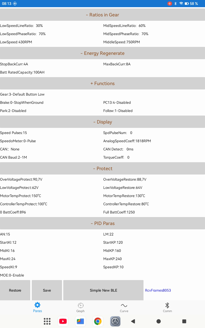

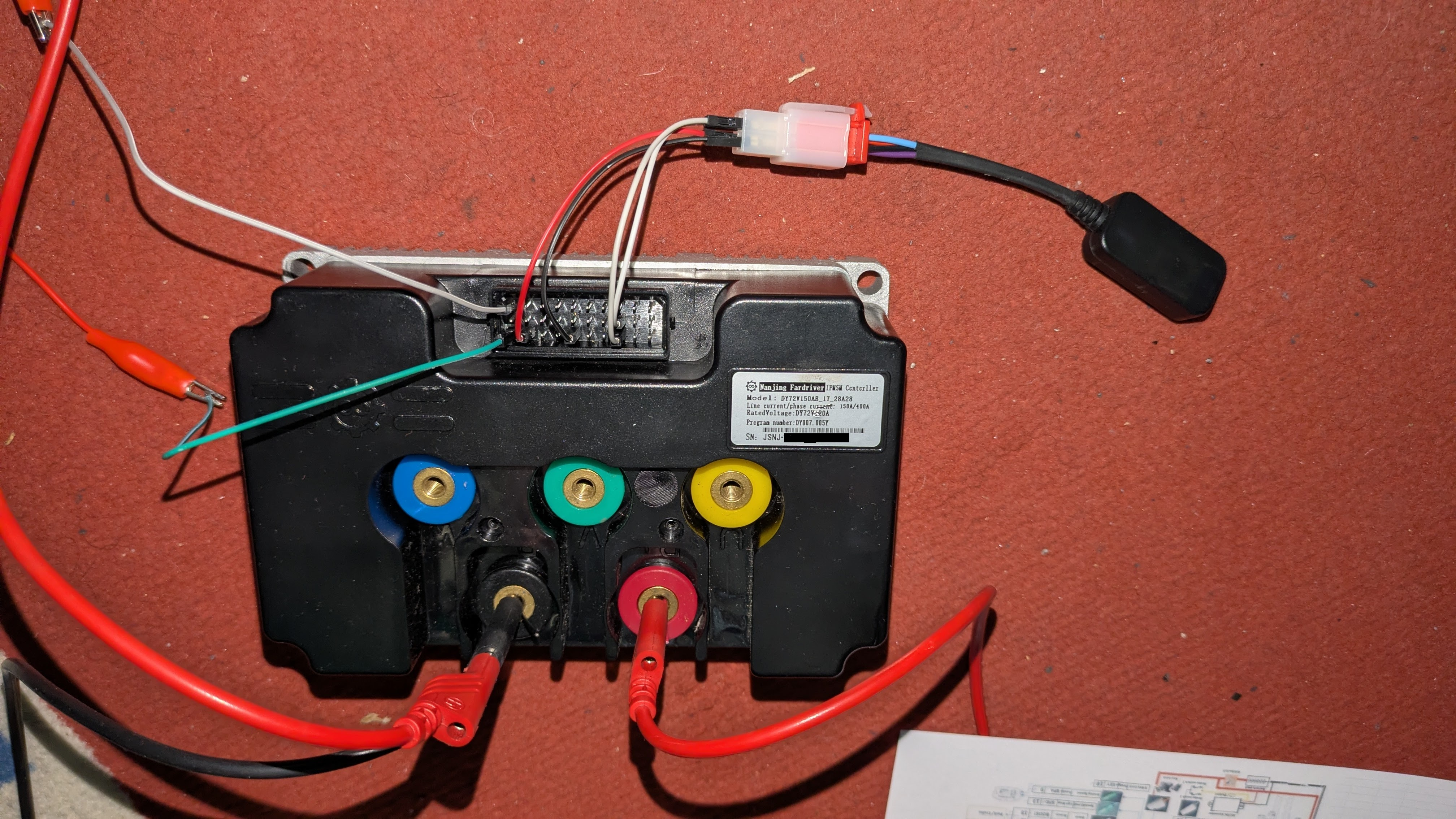

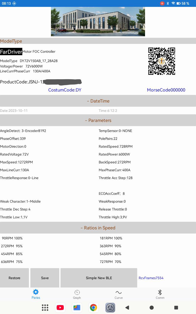

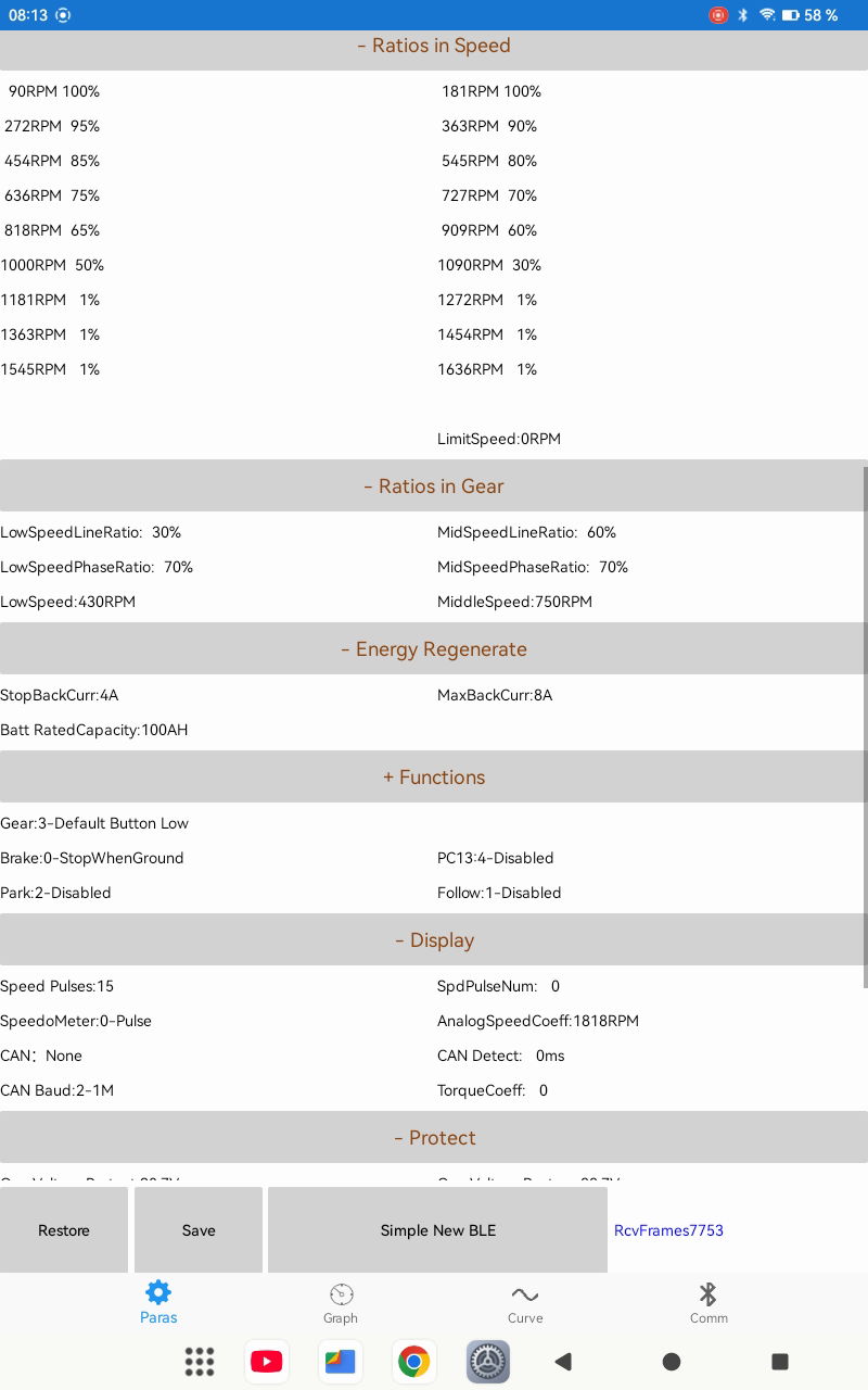

seit dem Oster-Wochenende steht bei mir in der Garage eine defekte 6kW E-Odin 2.0, welche Ende 2022 direkt bei Dayi (Niederländische Niederlassung) erstanden wurde und nun demnächst wieder flottgemacht werden soll
Nach näherer Untersuchung hat das Bike einen QS-Motor mit Encoder, obwohl in der CoC die herkömmliche Typenbezeichnung "E-Odin S" nachzulesen ist (also nix mit AMR oder so).
Der verbaute Controller (DY72V150AB_17_28A28) ist nach Analyse der Steckerbelegung wohl kompatibel zum ND72450 bzw. ND72680b.
Wenn ich den Controller, welcher im Bike nach dem Einschalten 14 mal piept (obwohl kein Kurzschluss zwischen GND und einer der Phasen gemessen werden kann), nicht reparieren kann, werde ich mir wohl ebenfalls einen ND72680b besorgen.
Bevor ich nun bei QS-Motor Store einen ND72680b ordere, hier mal die Frage in die Runde, ob noch jemand so ein Teil (ND72680b) übrig hat und ggf. günstig abgeben könnte?
Ach ja, wens interessiert, unten nochmal ein Foto vom defekten Controller, sowie die ausgelesenen Settings.
Letzteres ist vielleicht für den einen oder anderen von Interesse, wenn's darum geht das Display richtig anzusteuern

Ist der "Follow"-Parameter unter Functions. 1 ist aus, 2 ist Reku beim Bremsen und 3 ist das was Du suchst.JohnMcClane hat geschrieben: So 5. Apr 2026, 08:45 ..., nur die Rekuperation würde ich gerne noch einstellen, am besten so dass es einschaltet sobald man das Gas loslässt....
