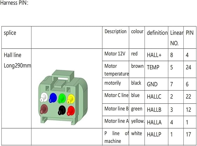

Hello!
What could be the function of wire 7 in the hall sensor cable? Thank you.
- jeff-jordan
- Beiträge: 1290
- PLZ: 6...
Re: E-Odin 6KW AMR und Fardriver ND72680b

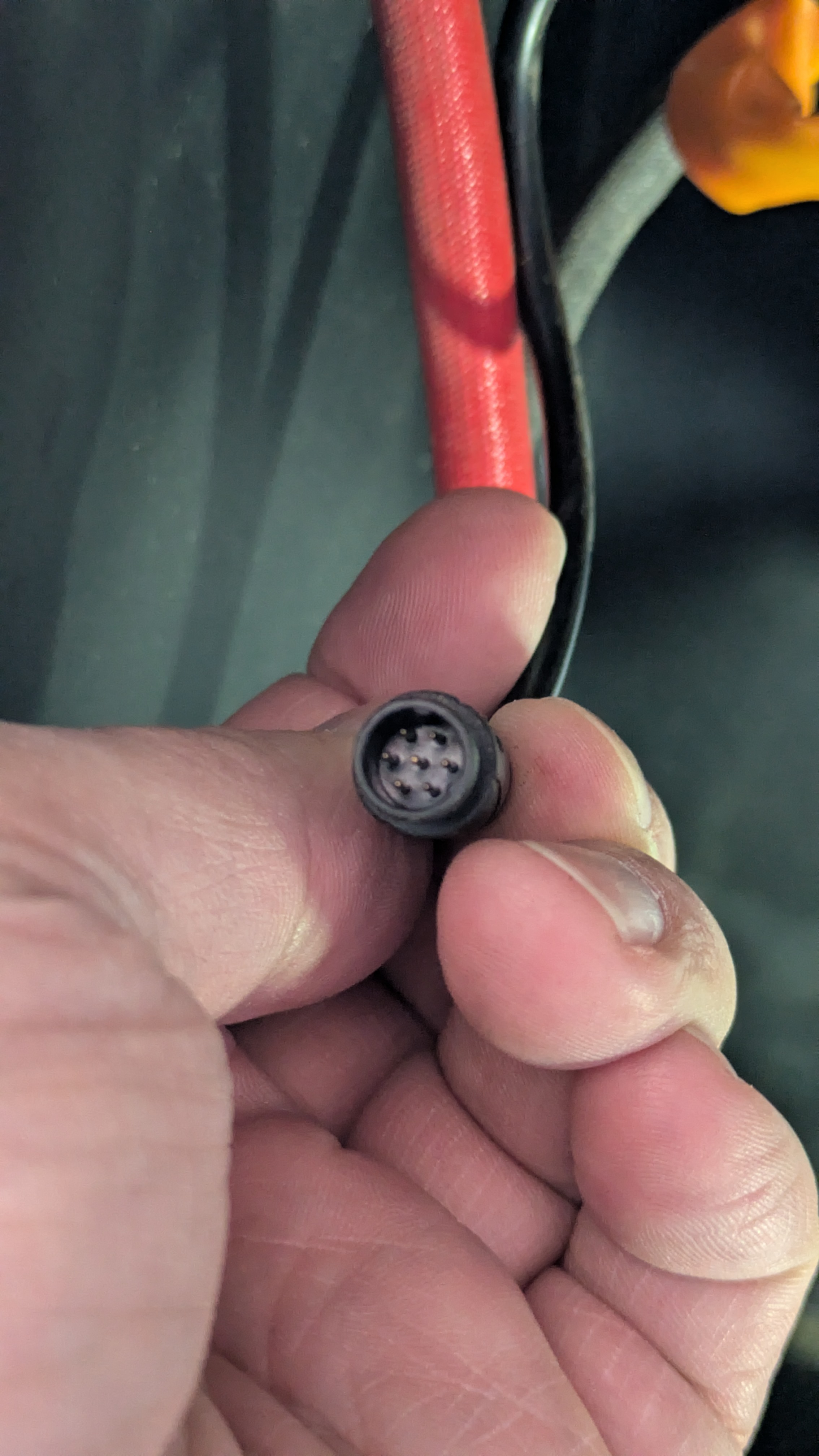

Hier ist das Pinout für den "Hall-Sensor"/Encoder Stecker vom ND72680b bzw. im Original DY72V150AB_17_28A28, wie für die E-Odins 2.0 mit AMR Motor.btcenter hat geschrieben: Mi 22. Jul 2026, 16:09 Hello!
Der 7. Pin ist in unserer E-Odin unbenutzt, da der AMR Motor leider keinen Temperatursensor verbaut hat.
Beim ND72680B schaut der Steckverbinder so aus.
Der Steckverbinder vom original-Kabelbaum der E-Odin 2.0 AMR schaut dahingegen so aus (ist glaube ich die Leitung vom Motor). Ist ein 7 Pin Julet-Stecker.
Wie da die genaue Belegung ist habe ich nicht komplett nachgemessen. Allerdings konnte ich (leider) zweifelsfrei identifizieren, dass der eine Pin motorseitig unbelegt ist, der am PIN24 beim ND72680b ankommt.
