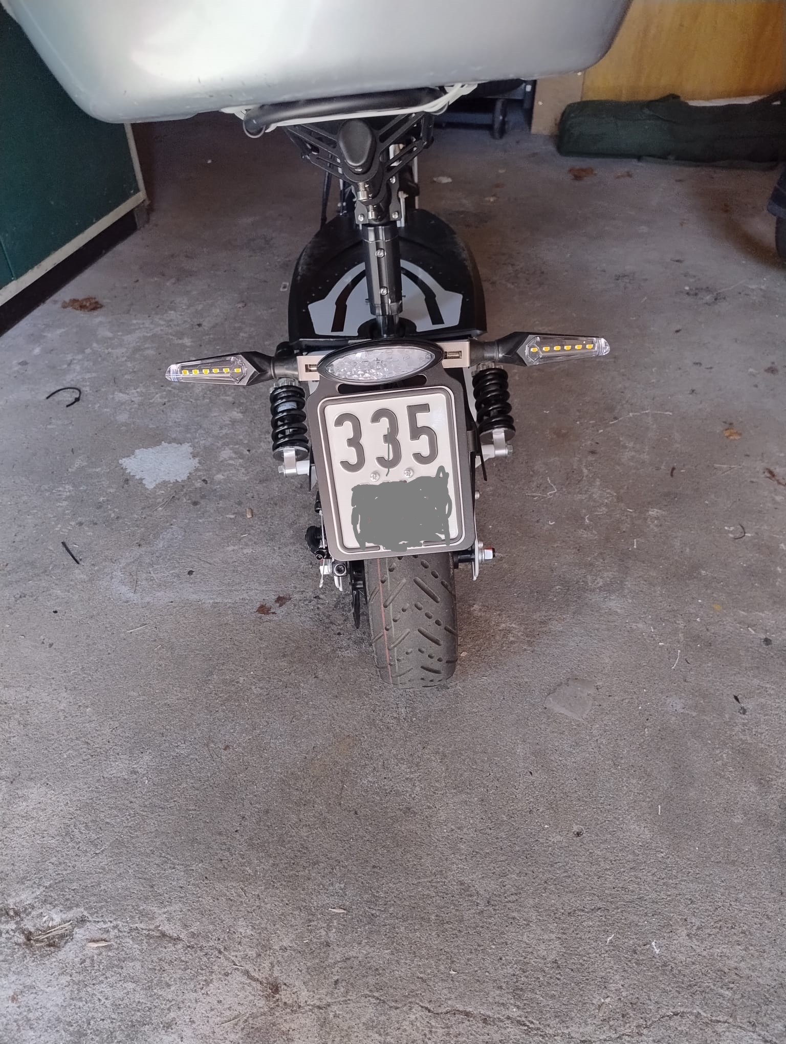

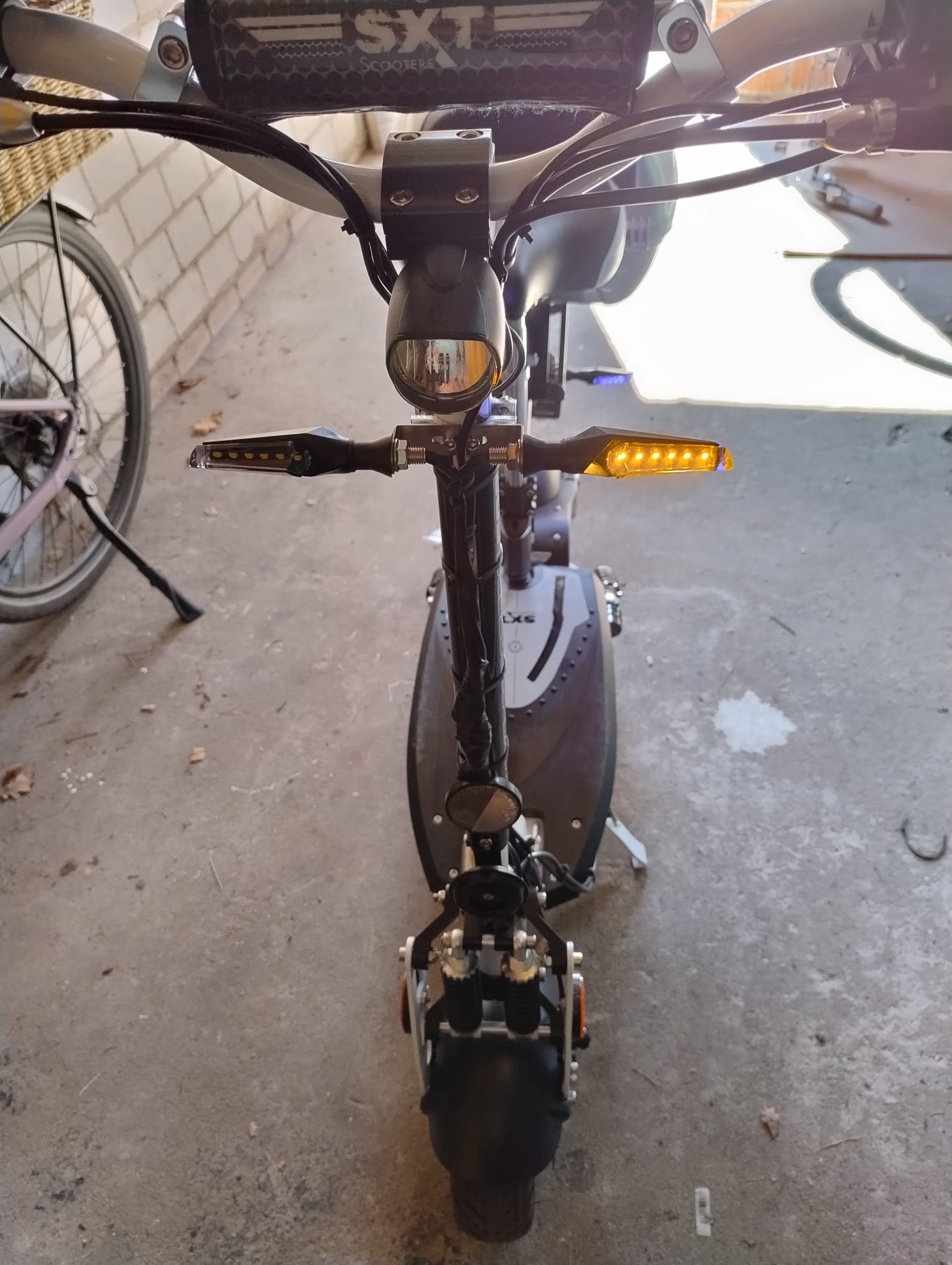

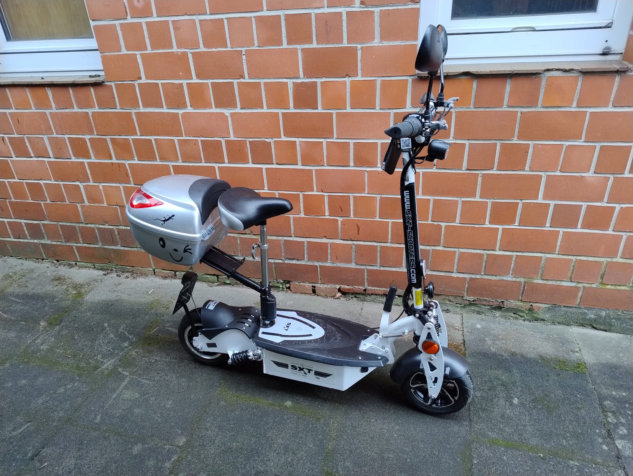

Habe den SXT 1000 Facelift neu und günstig bekommen....danke für die vielen Tips hier im Forum...sehr hilfreich
ZzT baue ich noch eine Blinkeranlage an welche ich bei Ali gekauft habe.
Ansonsten schon mal Heckgepäckträger mit Koffer angebaut...Dazu habe ich die Sattelrohrverkleidung gekürzt
Ansonsten ein tolles Teil....Noch neue Bleiakkus aber ein Lipopack soll noch kommen.

Blinker sind dran und alles auber vekabelt....funktioniert bestens und man(n) ist sicherer unterwegs als mit Arm raus....
