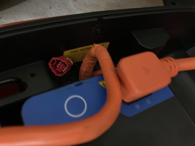

5. Batteriekabel: Ist es normal, dass eines der Batteriekabel mit Klebeband umwickelt ist, oder wurde da schon mal "gebastelt"?
ja, ist normal
ja, ist normal
