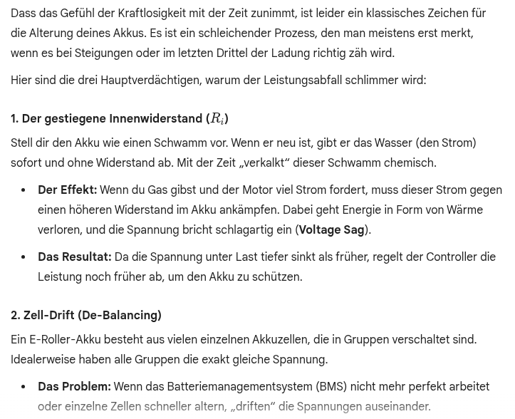

Andererseits kann es bei einem 6 Jahre alten auch an der Degradation (= Alterung) mit liegen.
Hier, was die KI dazu meint:
Es ist wohl eine Mischung aus beidem: Alterung des Akkus + die abfallende Voltzahl bei Entladung.
