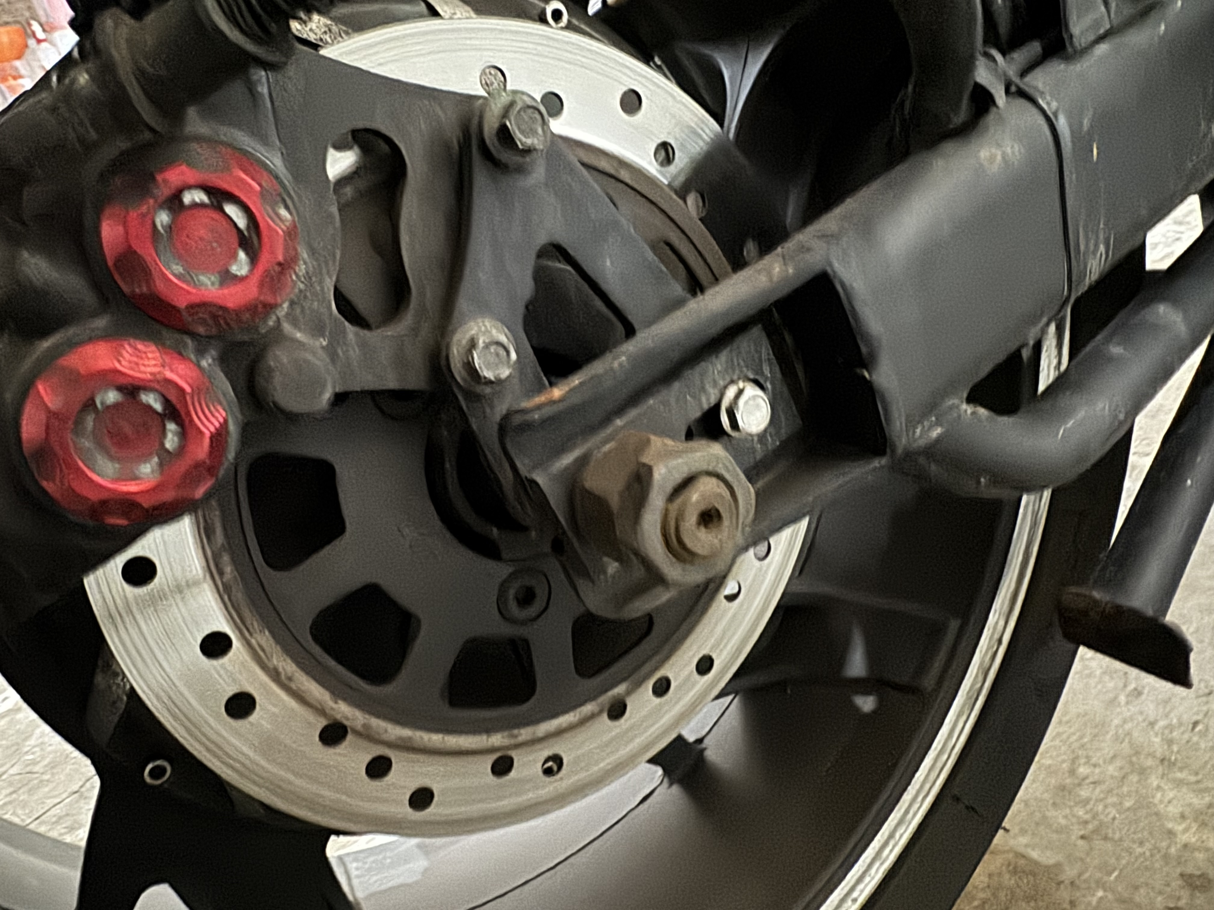

da ich nächsten Monat zum TÜV muss, habe ich mir mal die Verschleißteile genauer angesehen und dabei festgestellt, dass die hintere Bremsscheibe schon ordentlich dünner geworden ist.
Meine E-Odin 2.0 ist noch mit den Bremsen ausgestattet, bei denen die Bremskreise für vorne und hinten separat sind. Die Bremsscheibe hat drei Löcher, zum genauen Vermessen müsste ich das Rad ausbauen, was ich gerne vermeiden würde. Vielleicht kann mir ja jemand anhand des Fotos die Maße nennen oder, noch besser, einen Link schicken? Kennt darüber hinaus jemand die Verschleissgrenze?

Zero gibt zumindest 3mm an Mindestscheibendicke an.

Wenn Dir niemand die Maße sagen kann, dann mußt Du selbst ausmessen. Im Internet findet man mit etwas Sucherei ein pdf von TRW (das habe ich irgendwo in den Untiefen des Forums mal verlinkt) mit einer fetten Anzahl von Bremsscheiben und deren Abmessungen bis hin zum Versatz. Das dürfte preiswerter sein als eine "Maßanfertigung", wobei letztere womöglich eher eine Aufmerksamkeit eines TÜV-Prüfers erregt, die der ersehnten Plaette im Weg stehen könnte.

Ich würde da nichts drann machen und demTÜV die Kiste hinstellen. Vermutlich bekommst du den Papper. Danach kannst du in Ruhe nach neuen Scheiben suchen.

Was sagt denn der Messschieber, wie dick die Scheibe noch ist?
Ist eigentlich ungewöhnlich, dass die hintere Scheibe stark verschleißt. 7tsd km sind ja noch nicht so viel.

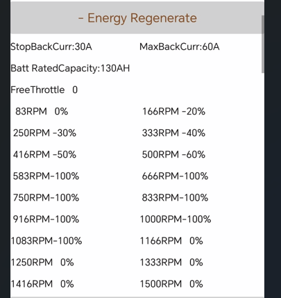

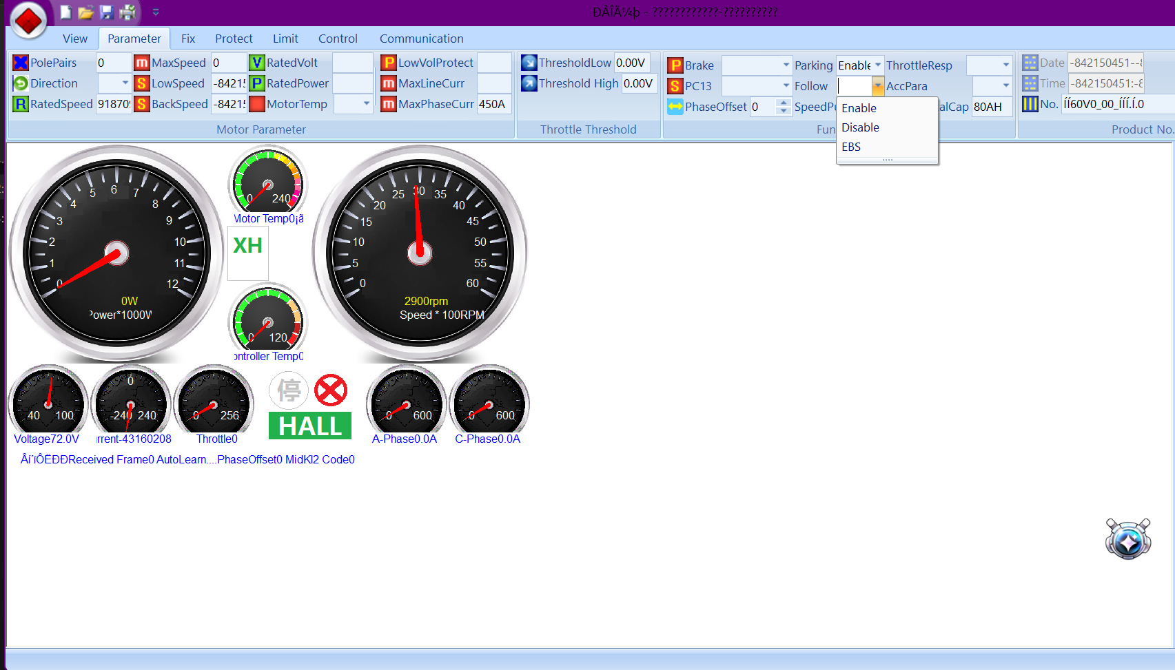

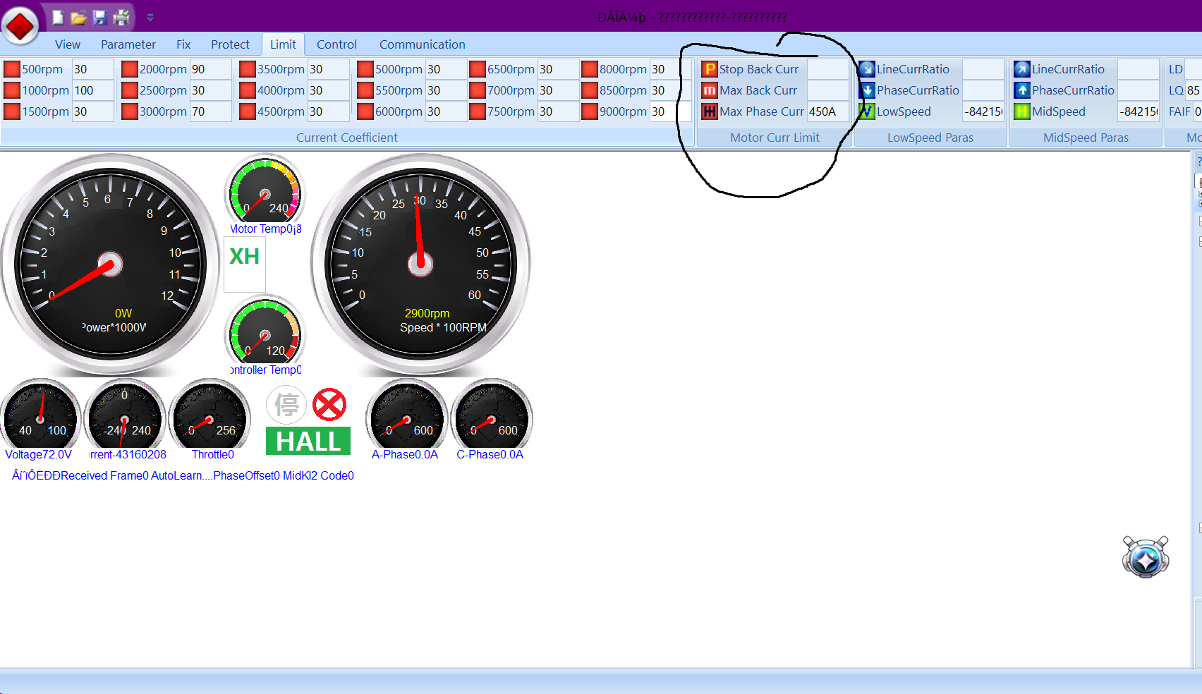

Also die Einstellung für die Rekuperation war bei mir auch im Alten Kontroller möglich das einzige ist man muss entweder über ein USB Adapter oder Über BT auf den Controller zugreifen können.

Sonst ist es in der Option : Funktion Follow: ->Einstellung 2 EABSWhenBrake
Danach muss du für die Jeweiligen Drahzahlen die Stromrückgewinnung einstellen.

Das sind meine Einstellungen aber ich habe ein Andren Akku als du.

Es sind jetzt knapp 17tkm und ich habe ein Jahr lang so gut wie nur hinten gebremst, da die vorderen Exemplare zu der Zeit jedes Metal-Konzert übertönt haben.
Ich messe sie gleich mal nach.

TCmax ist auch 3mm Mindestdicke, wie bei der Zero. Dort ist es auf der Bremsscheibe eingestanzt.
Bestell eine neue Scheibe, auch wenn der Grenzwert noch nicht erreicht sein sollte. Lange wird die jetzige nicht mehr halten.
Zu prüfen wäre auch, ob sich die Bremskolben wieder zurück ziehen, und die Bremse nicht dauerhaft schleift. Und ob der Bremssattel schwimmen kann, oder einseitig schleift.
