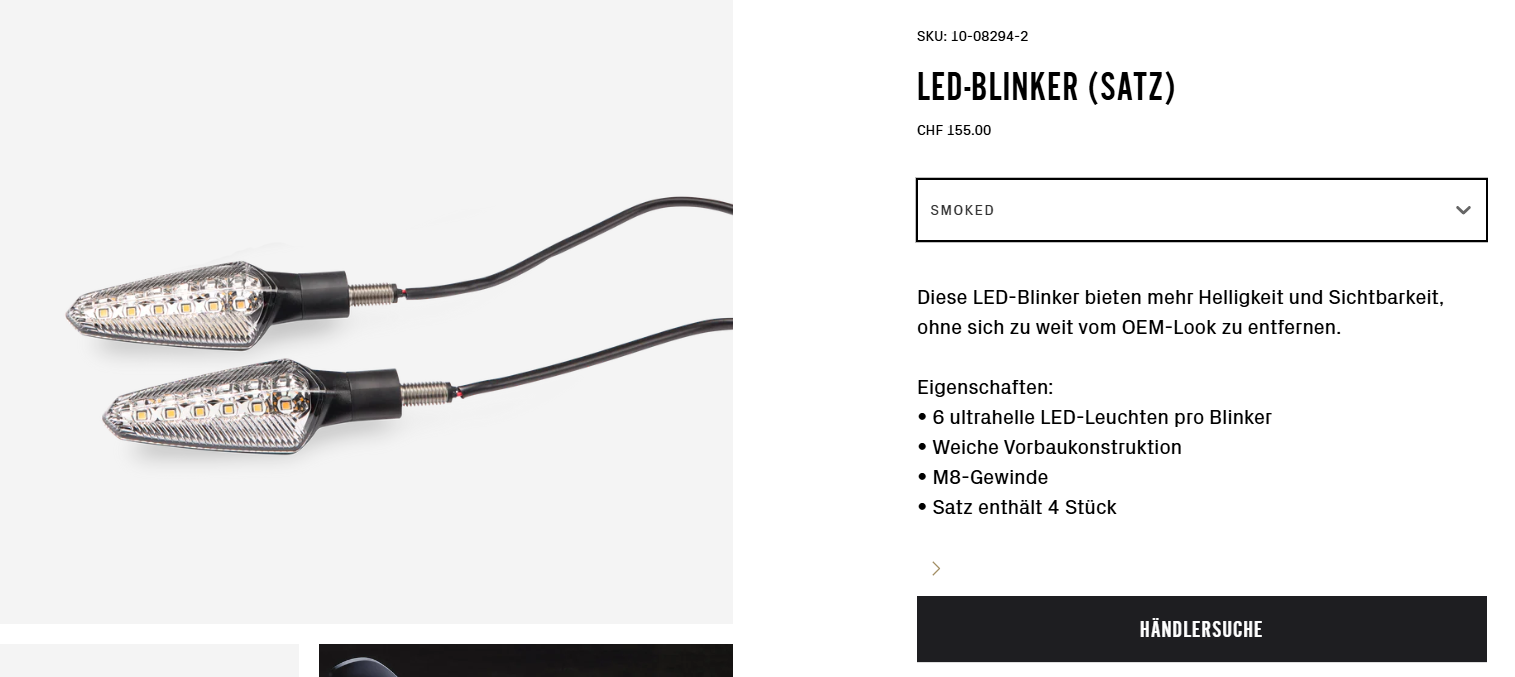

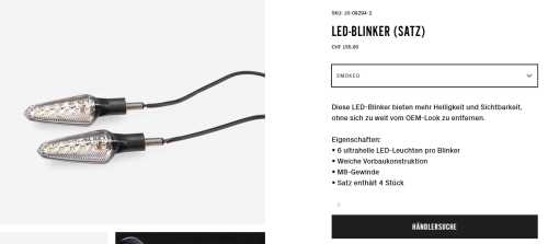

Wenn man statt der normalen Blinker mit 10W Leistungsaufnahme LED Blinker mit 2W einbaut, muss man das dem Motorrad mitteilen, damit es feststellen kann, ob die Blinker funktionieren. Das ist wohl bei den original Zero Blinkern um 155 CHF (+ Einbau) auch so.Rapture199 hat geschrieben: Do 16. Apr 2026, 04:07 Aber dann bringt doch die 2w Blinker Option auch nichts wenn ich wieder per obd das freischalten muss oderjetzt bin ich verwirrt
Das Freischalten sollte auch ein Händler machen können.
Die Alternative ist, passende Widerstände zu verwenden um die Leistungsaufnahme auf 10 W je Blinker zu bringen.
Dann hat man halt die gewünschten LED Blinker, aber verschwendet (minimalst) Strom.

Wenn ich überlege das wir die doch teueren original Zero Blinker gekauft haben und es trotzdem noch beim Händler umgestellt werden muss...sonst hätten auch welche von Amazon gereicht...

Zumindest war es bei uns so daß wir extra die teuren Zero Blinker gekauft haben und dennoch dieses zu schnelle Blinken hatten..und glauben wir das man das per Software bei Zero ändern kann...aber dann brauche ich nicht teure kaufen..wir haben nun Widerstände eingbastelt..jetzt funktioniert es ..LG Elektrofee
