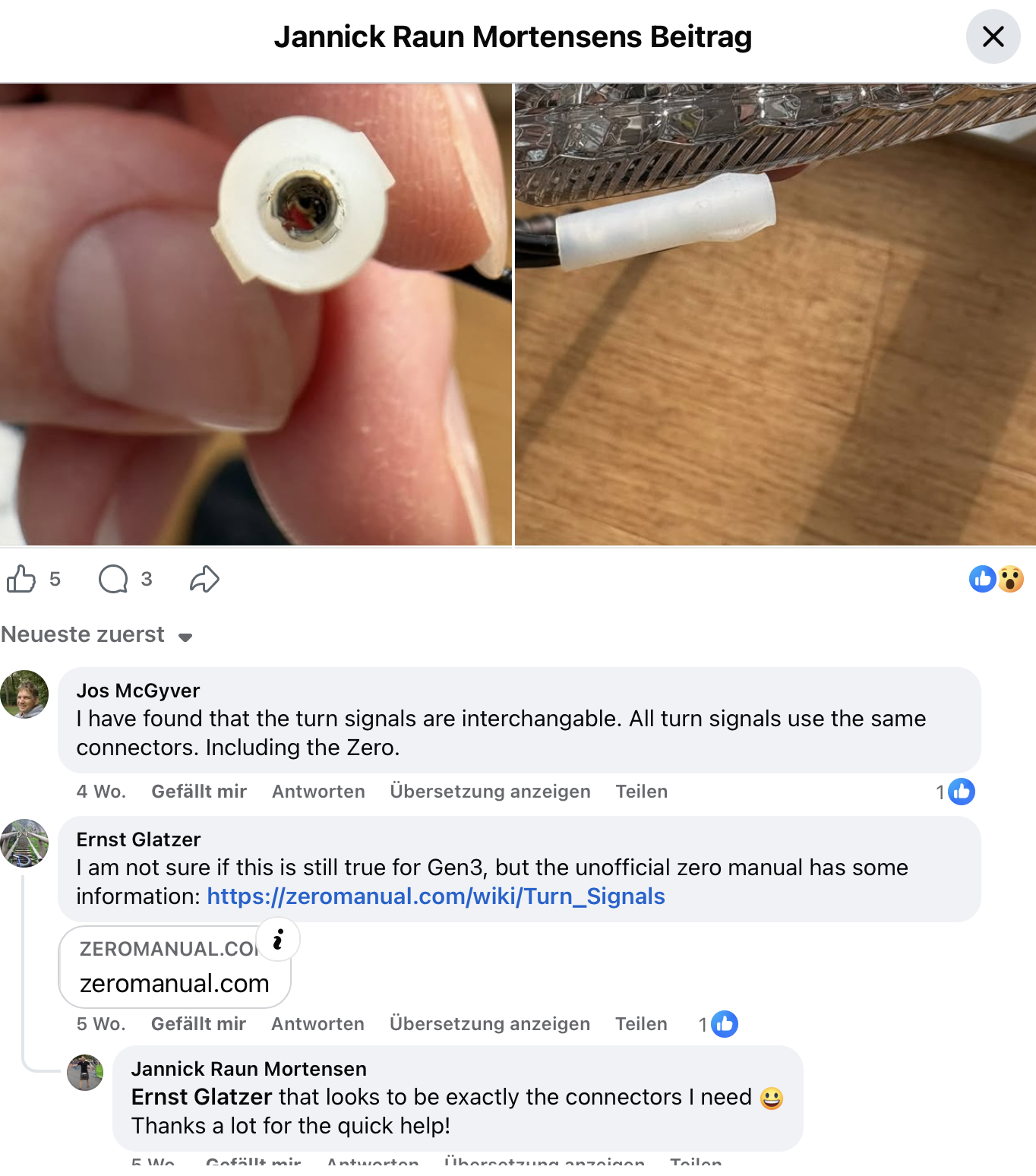

ich will meine Blinker (SR 2024) auch auf LED umrüsten (Kellermänner mit den dünnen Kabeln :o ). Hat von euch jemand die Bezeichnung der Kabelstecker oder noch besser einen Bestelllink?

sziburies hat geschrieben: Sa 11. Apr 2026, 07:47 Hallo,
Das hat Mal jemand auf Facebook gepostet. Muss ich raussuchen.

Es geht bestimmt um den Facebook-Eintrag:
https://www.facebook.com/groups/zmcowne ... 921403703/

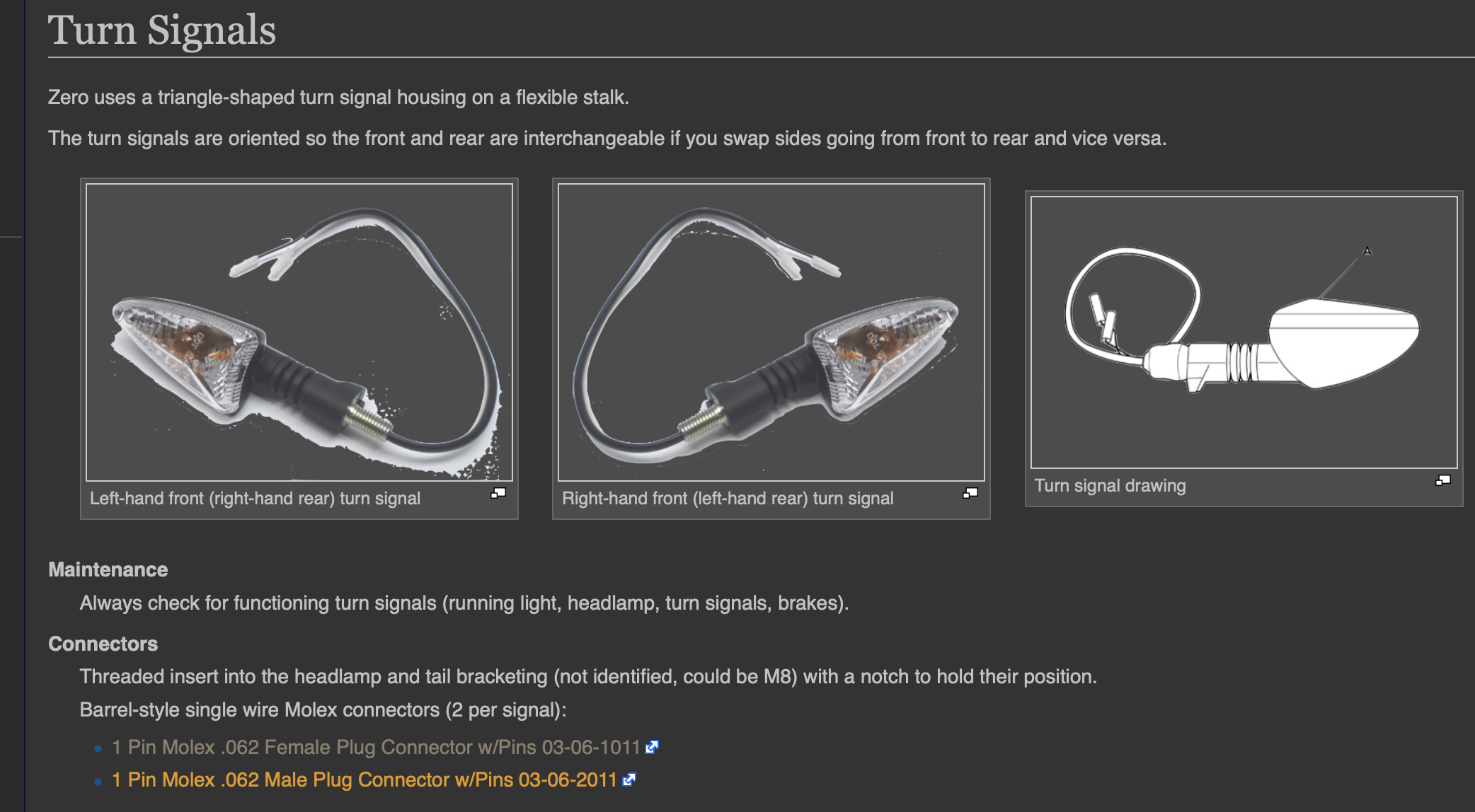

https://zeromanual.com/wiki/Turn_Signal ... 7hA2Sxo0Vw

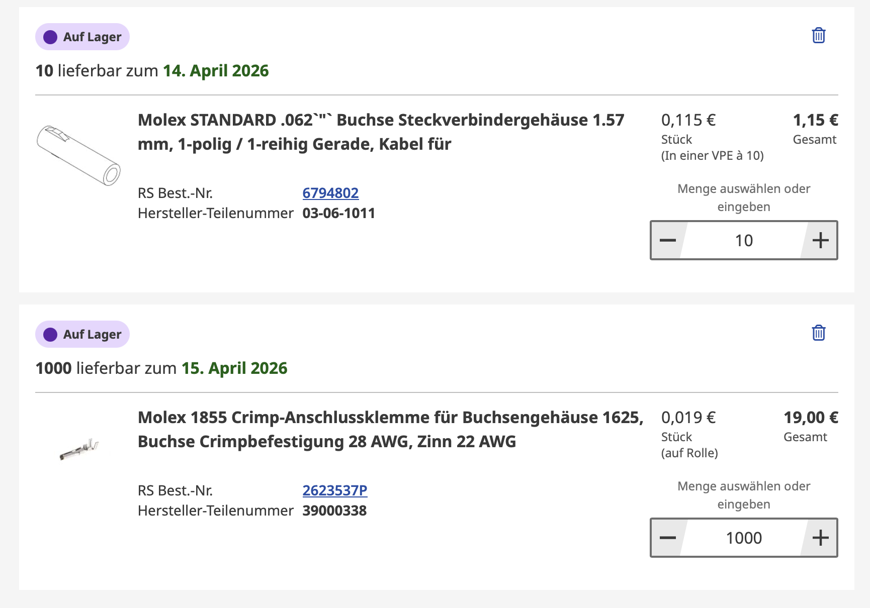

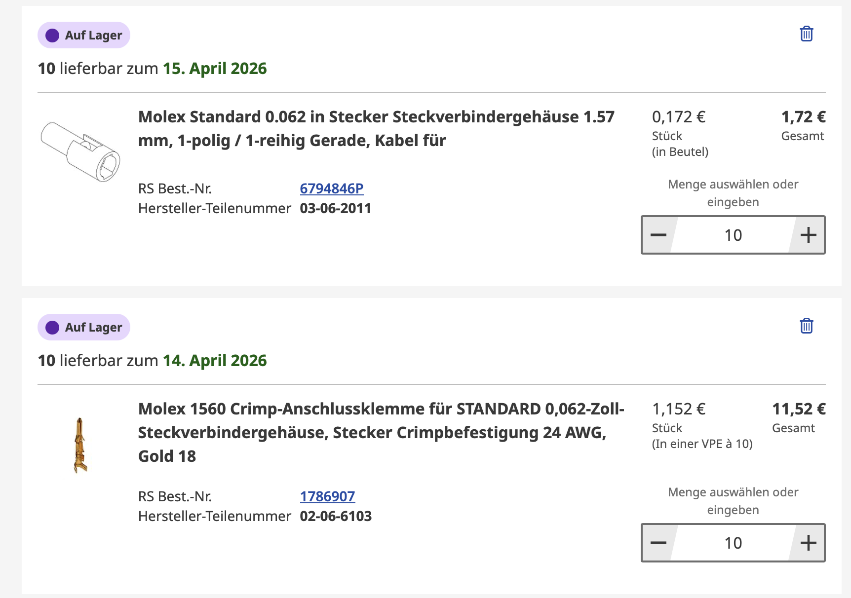

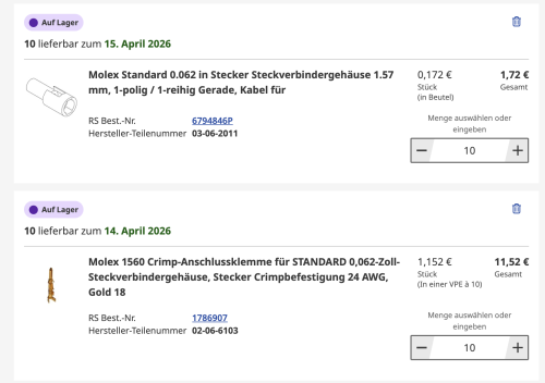

Ich habe auf: https://de.rs-online.com/web/ folgende Produkte gefunden, die den Steckern entsprechen müssten:
Allerdings ist der Versand mit 15 Euro schon deftig. Ich habe noch meine alten Originalblinker von der FXE, da sind die gleichen Stecker dran. Diese werde ich dann mit Lötverbindern an die Kellermänner machen.
