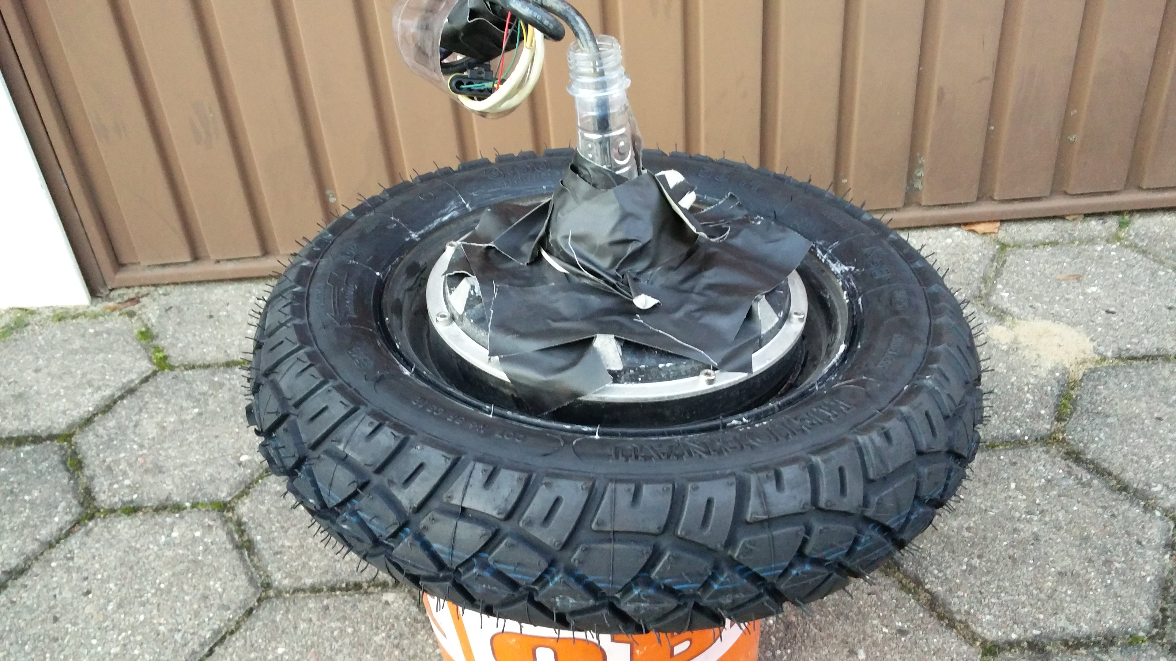

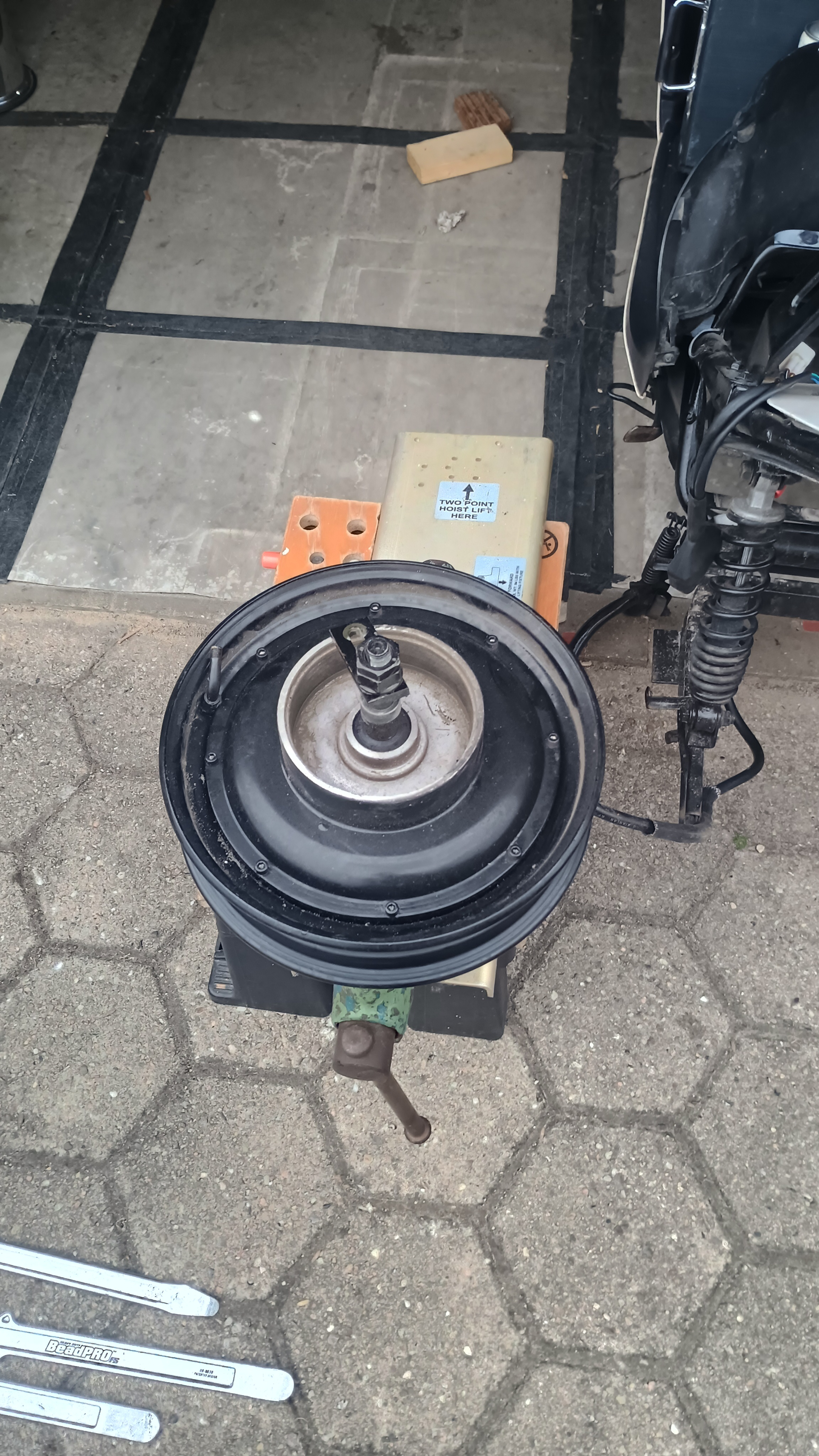

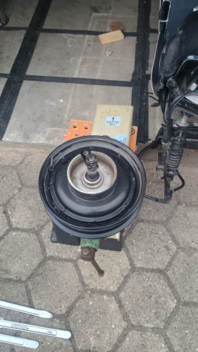

Ich habe den manuellen Reifenwechsel nun auch bei meinem NIU N-GT letzte Woche hinter mich gebracht. War eine ganz schöne Plackerei, weil der alte Reifen vollkommen mit dem Felgenhorn "verbacken" war. Der war nach 7 Jahren Nutzungszeit wie angeklebt. Selbst als ich die Luft auf 0 Bar abgelassen hatte, und mit beiden Füßen auf den Reifen trat, löste er sich einfach nicht von der Felge.
Ich musste ihn dann in bekannter Manier zersägen. Und selbst löste er dann erst nach zig Versuchen von der Felge. Ich glaube, ich brauchte fürs Herunterbekommen des alten Reifens zwei Stunden (mit Pausen). Da wäre eine Montiermaschine, die den Reifen nach innen mit Maschinenkraft von der Felge drückt, Gold wert gewesen.
Jedenfalls hat mich der Michelin City-Grip-Reifen dank Gutschein von Check-24 nur 34 € gekostet. Bei der Werkstätte habe ich da beim selben Roller letztes Mal 82 € incl. Montage bezahlt. - Und das sogar bei Hinbringen des ausgebauten Vorderrads, wo eigentlich nur der Reifen selbst runter- und wieder aufzuziehen war, was in 5 Minuten geschehen war.
Ich finde es blöd, dass die Reifenhändler immer gleich doppelt verdienen wollen: Einmal an der Arbeit (was legitim ist), und dann aber nochmal beim Reifen selbst.
