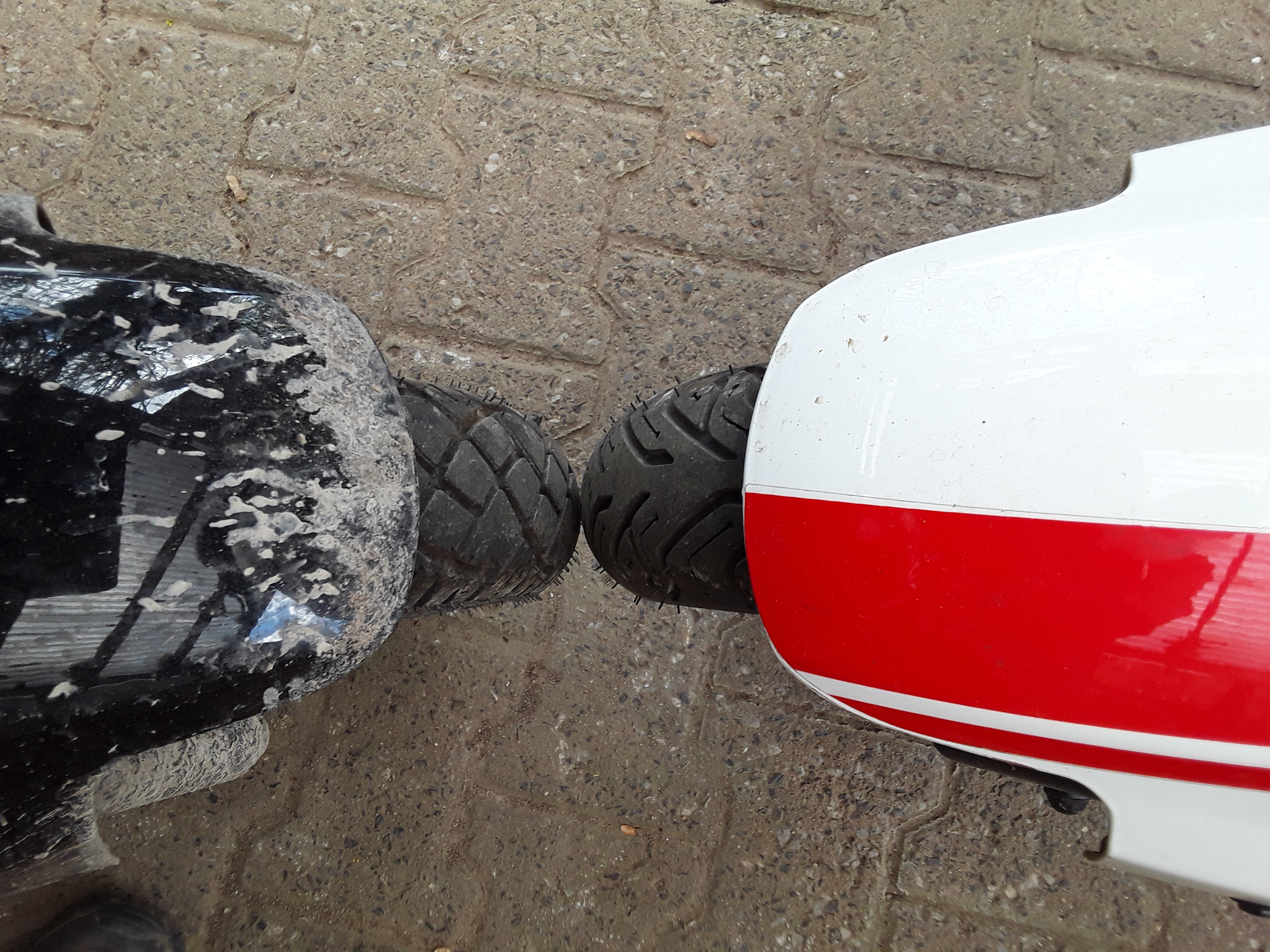

Ich Wechsel vom Winter- auf Sommerroller ! :D
Nachtrag: Ich baue die Räder aus, und lasse in meiner Lieblingshinterhofwerkstatt montieren. Beim Hinterrad kapitulieren viele moderne Servicecenter.

Goggl hat geschrieben: Di 14. Apr 2026, 15:57 Ich Wechsel vom Winter- auf Sommerroller ! :D 20260414_154714.jpg
Welche beiden Reifen sind auf dem Foto zu sehen?
