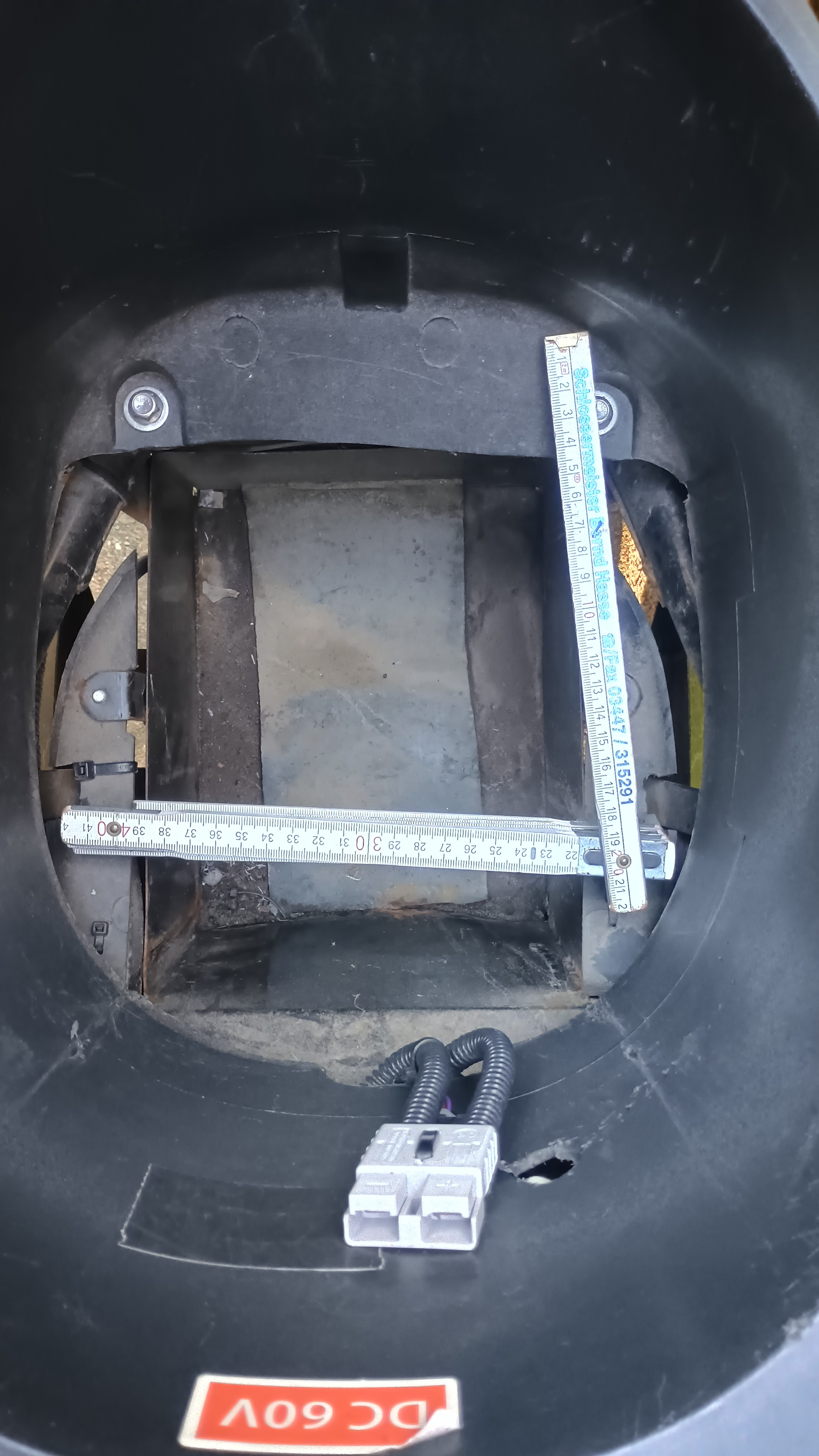

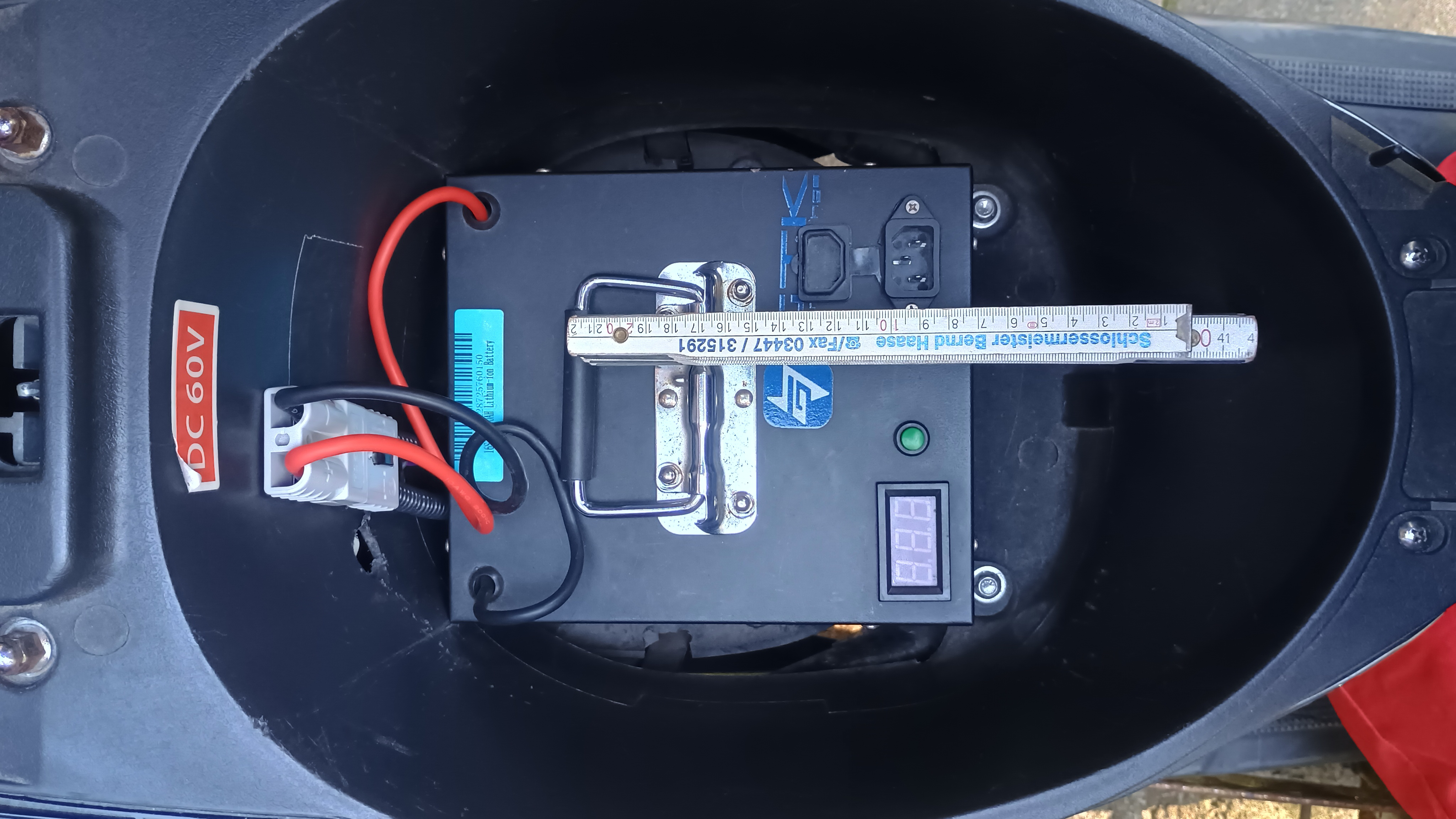

Also ein 17s Akku scheint mir dann eine sinnige Entscheidung. Jetzt stellt sich mir noch die Frage wo man das Ding bestellt. Die Abmessungen bei Fasermann auf dem Bild sollten ja passen wenn er den auch so in seinem eRetro Star verbaut hat.

Ich messe heute nochmal genau nach , auf den Akku passt jetzt noch ein Satz gute Regenklamotten oben drauf.

Der jetztige Controller ist mit Bleikurve.
Mein Akku ist 280 mm hoch , 180 mm breit , und 210 lang.

Fasemann hat geschrieben: Mo 20. Apr 2026, 18:09 Der jetztige Controller ist mit Bleikurve.
Vielen Dank ! :-D
Das hilft schonmal sehr.
Jetzt muss ich nur nochmal den richtigen Akku finden und bestellen dann kanns losgehen :-D
