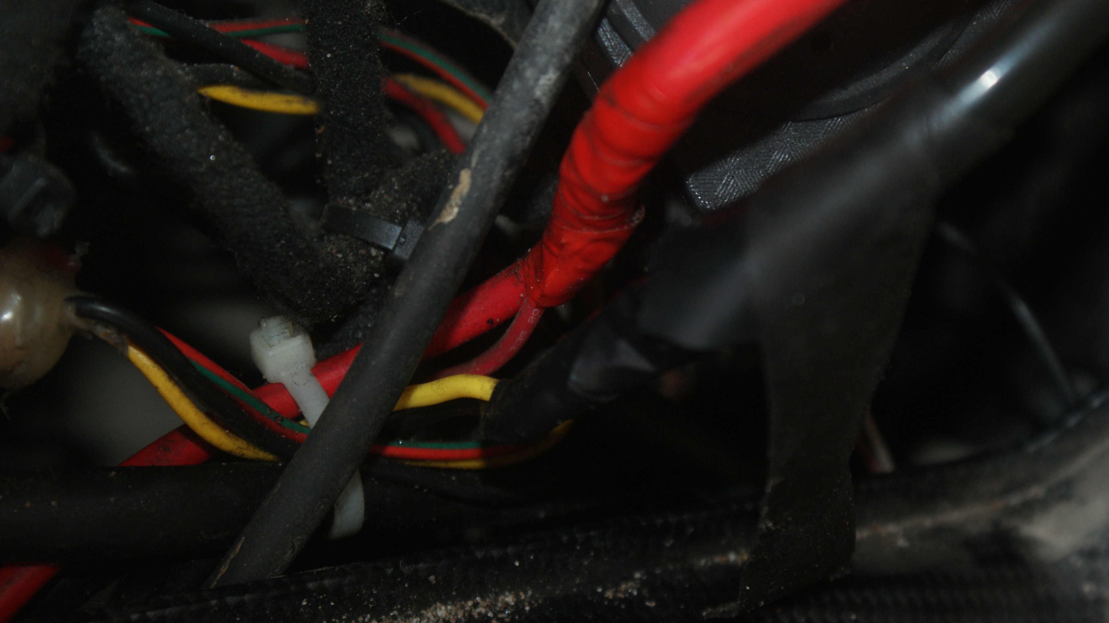

Es gibt vermutlich eher ein anderes Problem:
Ich habe ein Bild beigefügt, aus dem ersichtlich werden dürfte, wo das eigentliche Problem liegt bzw. der Fehler.
Das Hauptkabel von der Batterie (Plus wie Minus) ist zusammengefügt und wird nur durch Isolierband ? verbunden/gehalten.
Als ich unwillkürlich da mal dran kam, brutzelte es im Automat...
Wie wäre es, wenn ich dort (für Plus und Minus getrennt) die Anderson Stecker/Buchse mit 120 A verwende?
Da das Kabel von der Batterie vermutlich 25mm2 ist und die abgehenden Kabel so 4mm2, dürften jeweils die Kontakte
https://shop.funk24.net/Anderson-PowerP ... 2-2-Stueck
und https://shop.funk24.net/Anderson-PowerP ... 2-2-Stueck
da dann passen?

Solche Kabelstellen hab ich auch bei mir, scheint wohl ziemlich normal in China zu sein. Allerdings ist bei mir das Kabel bisher immer ganz gewesen und nicht geteilt. Halt nur das extra Kabel mit dem Verbinder "draufgeklemmt".

Aha...Das scheint in China normal zu sein...Daran hat F.Demmer auch nichts geändert, als der vor 4 Jahren den Akku eingebaut hat.
Wie gesagt, ich bin am überlegen hier solche Anderson Stecker zu verbauen...
Denn hier könnte die Ursache für das losrütteln der Stromverbindung liegen? Losrütteln deshalb, weil es beim überfahren vom Kopfsteinpflaster passierte.
Gehe jetzt runter und mache mal vorsichtig am schwarzen Kabel zuerst, das Isoband ab. :roll:

Ich habe mich lang und breit mit einem technisch versierten Automechaniker unterhalten. Der meinte auch, das "Brutzeln" käme vom Sicherunsautomat, dass der defekt sei....Man sollte nicht unterschätzen, dass das Durchschütteln wie Schaltvorgänge sein könnten/können.
Mal sehen, habe einen bzw. zwei DC-Sicherungsautomaten mit 63 A bestellt.
Gruss Helmut

Afunker hat geschrieben: Mi 22. Apr 2026, 12:45 Es gibt vermutlich eher ein anderes Problem:
da dann passen?
Hier sollte (muss) ich auch mal schauen, was getan werden könnte, um die Verbindung zu verbessern...
Bin auf der Suche nach Verbindern, die
a.die Kabelquerschnitte aufnehmen kann und
b.den darüber fliessenden Strom (DC) aufnehmen kann
Gruss Helmut
