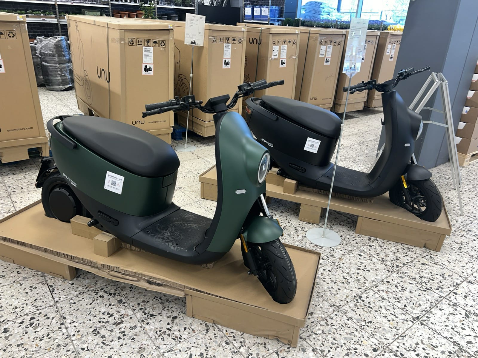

Habe am 20.4. zugeschlagen und den Pro erworben.
Finde das Akkudesign schöner und natürlich auch den grösseren Motor.
Warte jetzt noch auf Kennzeichen und Helm dann hole ich ihn ab.
Schicke dann weitere Updates.
