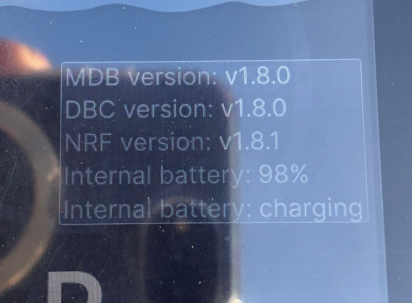

Update zum Metrokauf:
Bin gestern meine erste Runde gefahren
Very nice!

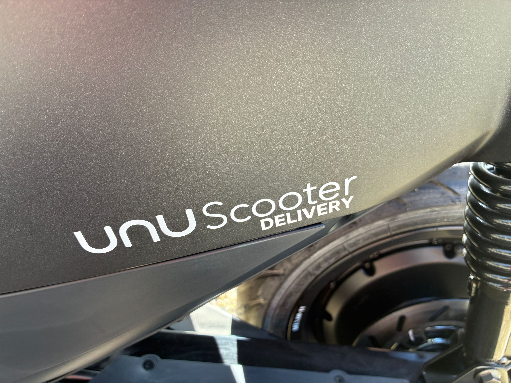

Die Bezeichnung "Delivery" hätte jetzt nicht unbedingt sein müssen, aber nun gut.
Firmware MDB anbei.
Frage: Die Firmware für den Roller mit Navigation im Display ist zum "Selberflashen" ? - https://librescoot.org/
Aktuell sehen die Apps unu 1.4.1 und unustatsis 1.6.0 gefühlt komplett gleich aus auf dem iPhone. mehr Funktionen sehe ich nicht.
Danke für die Hilfe!
Firmware MDB anbei.

Die Firmware 1.8.0 ist wirklich sehr alt. Schade, dass hier vor Verkauf nicht für ein Update gesorgt wurde.
Zu der Firmware: Ja, librescoot ist zum "Selberflashen" - ich empfehle allerdings, noch bis zum Wochenende zu warten. Wir sind gerade in den letzten Zügen vor dem Release der ersten stabilen Version. Wenn Du noch die paar Tage abwartest, ersparst Du Dir eventuell noch 1-2 Bugs, die wir gerade beheben
- teal
- Beiträge: 109
- Registriert: Sa 29. Mai 2021, 23:33
- Roller: unu Scooter Pro (x3), unu Move, Horwin EK1
- PLZ: 10247
- Wohnort: Berlin
- Tätigkeit: All-around Hacker
Re: Super Angebot bei Metro UNU Pro für 2000 + 2 Akkus
Mit Firmware 1.8.0 und vor allem nRF-Firmware 1.8.x wird Bluetooth vermutlich nicht richtig funktionieren. Auch sonst sind da noch einige große Bugs drin - eigentlich ein Unding, das so auszuliefern mit Softwarestand von 2021 oder so. Aber die Zeit, um "Delivery"-Vinyl draufzukleben, haben sie sich genommen? Bisschen albern alles. Anyway, ich würde die Softwarestände reklamieren und auf Nachbesserung drängen - mit 1.8.0 wirst du regelmäßig Probleme haben.

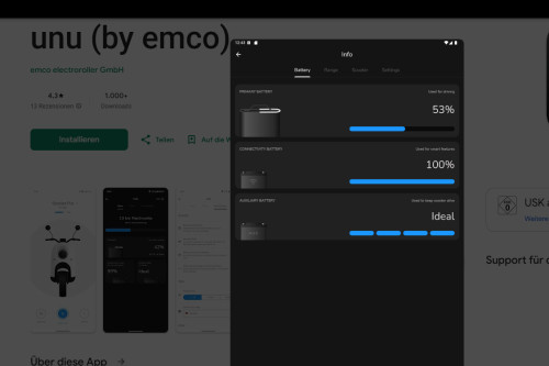

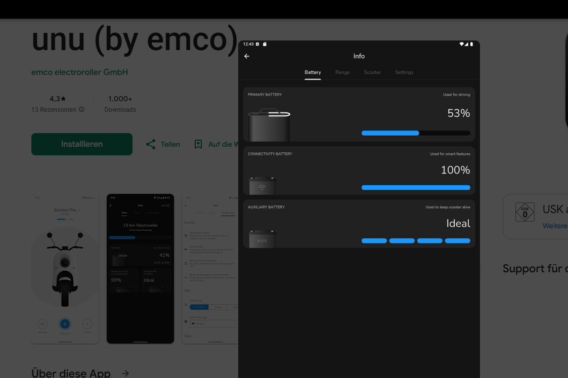

Mit BT habe ich nur mit der unustasis App Probleme. Die Verbindung wechselt zwischen on/off immer hin und her. Mit der EMCO App bleibt es stabil.
Hat die veraltete 1.8.0 Version ggf. auch etwas damit zu tun, dass ich innerhalb der App nicht die verschiedenen Ladezustände der Akkus sehe?

Die "unu by Emco" App basiert auf der unustasis-App, und eigentlich leiten beide auch von der selben Bluetooth-Verbindung ab, aber ja, Bluetooth ist z.B. so ein Ding was mit der 1.8.0 noch buggy war und Infos (wie die Ladestände) fehlten und so. Glaube der automatische Winterschlaf geht auch noch nicht da, und paar so Dinge mit Energie, Bugs, ... ist halt ein Softwarestand aus 2021 :/Lunu hat geschrieben: Do 30. Apr 2026, 14:27 Vielen Dank für eure Tipps! hatte mich nicht so getraut zu fragen bei Discord
