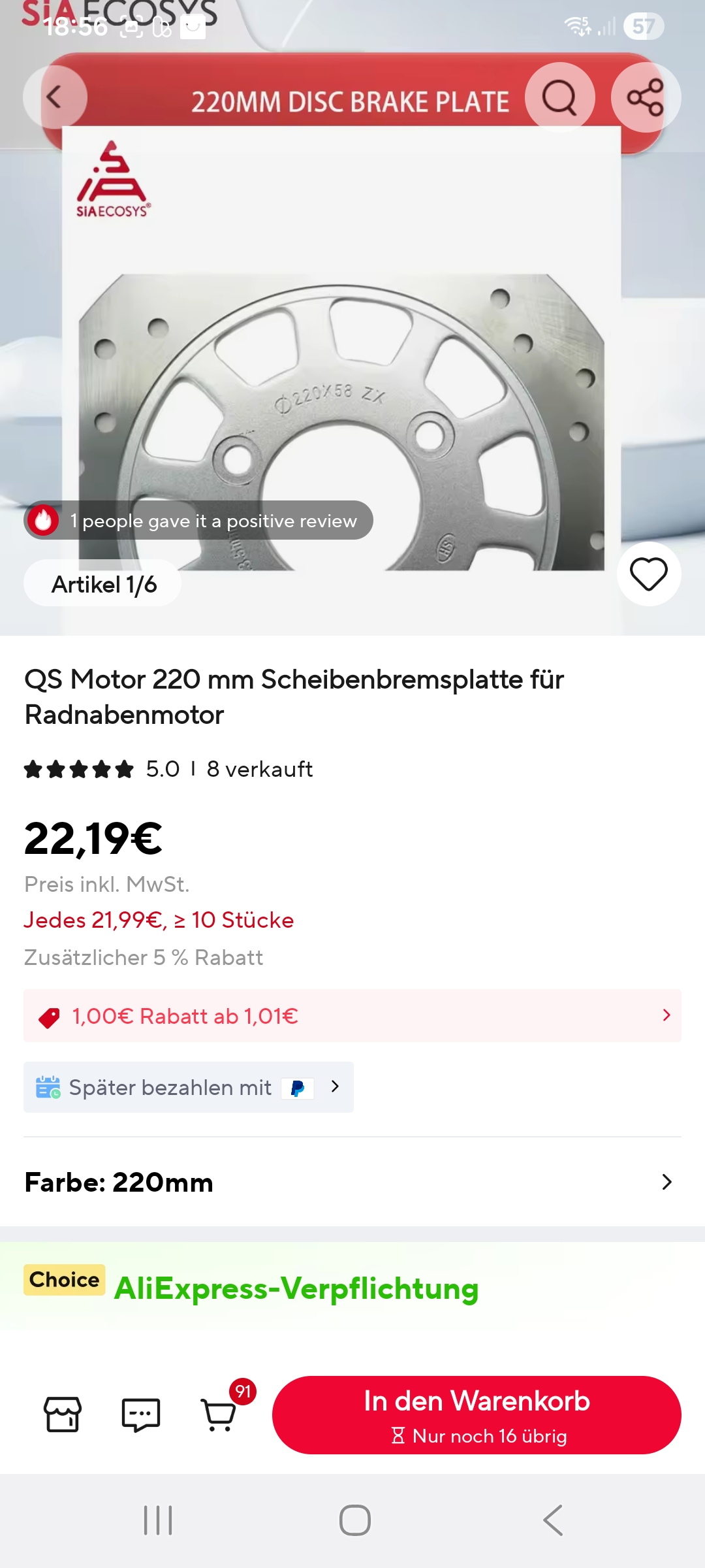

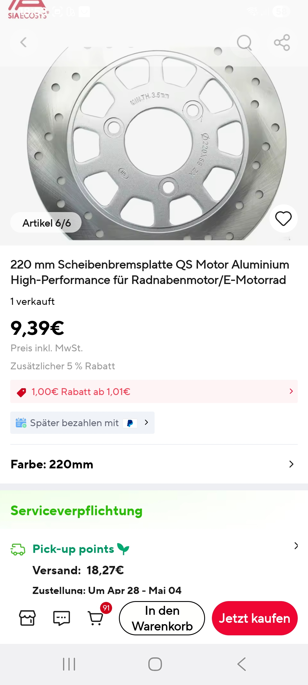

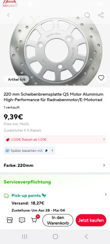

Super, vielen Dank, die rote wird gleich bestellt.
jeff-jordan hat geschrieben: Mi 22. Apr 2026, 18:36 So, hab' gerade mal nachgemessen :roll: :
:arrow:
220mm Scheibe, inneres Loch 58mm, 3-Loch Befestigung mit 70mm Lochabstand zueinander.
Die Befestigungsschrauben sind M8 x 25mm mit 10mm Bund. Gesamtlänge (inkl. Kopf) 27mm.
Da findet man sowohl auf AliExpress, als auch auf Amazon was Passendes :P .
Ich würd' mir die "rote" vom AliExpress Link bestellen.... wenn ich denn eine Neue bräuchte :mrgreen: , rein aus Stil-Gründen.
