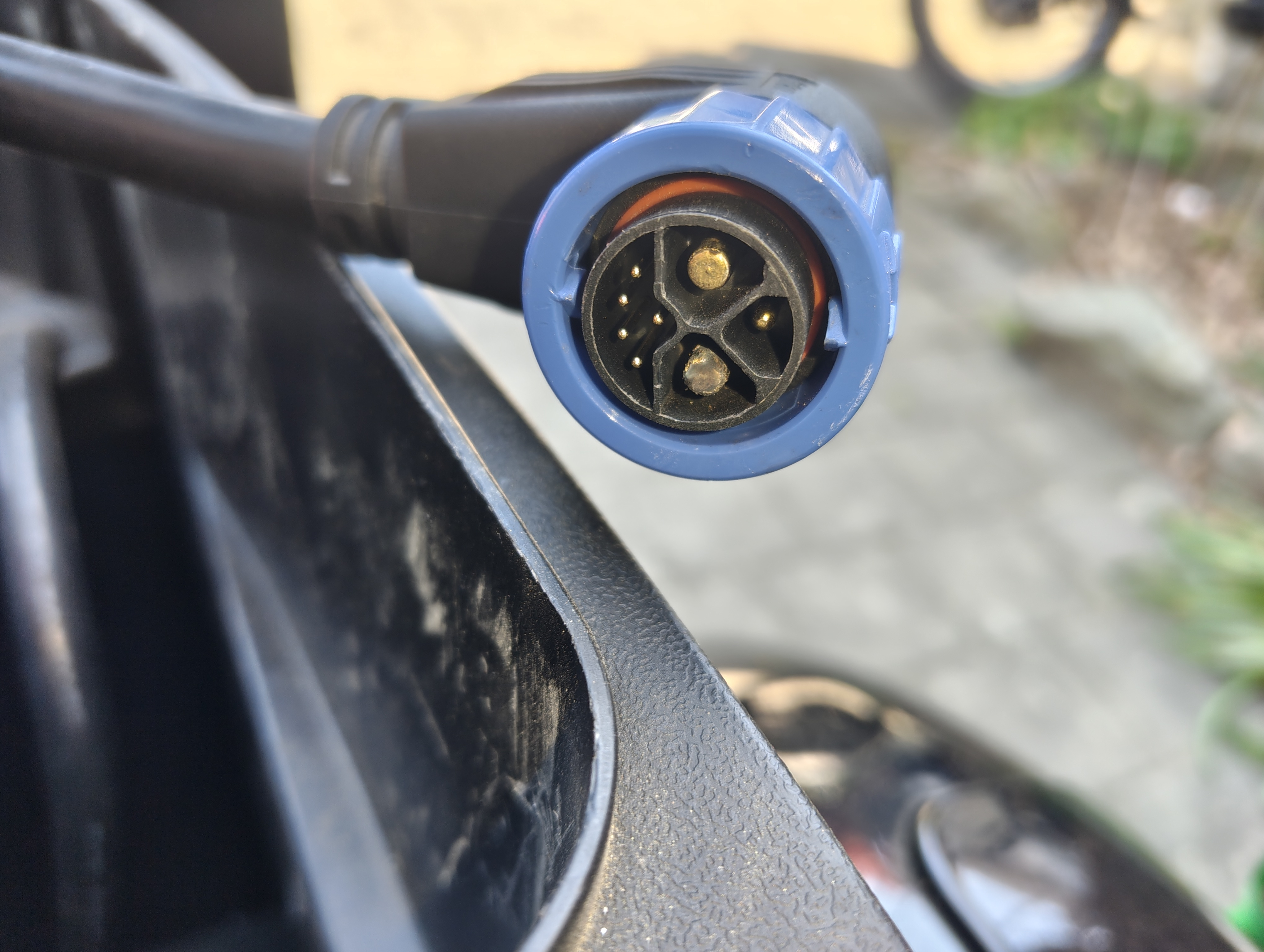

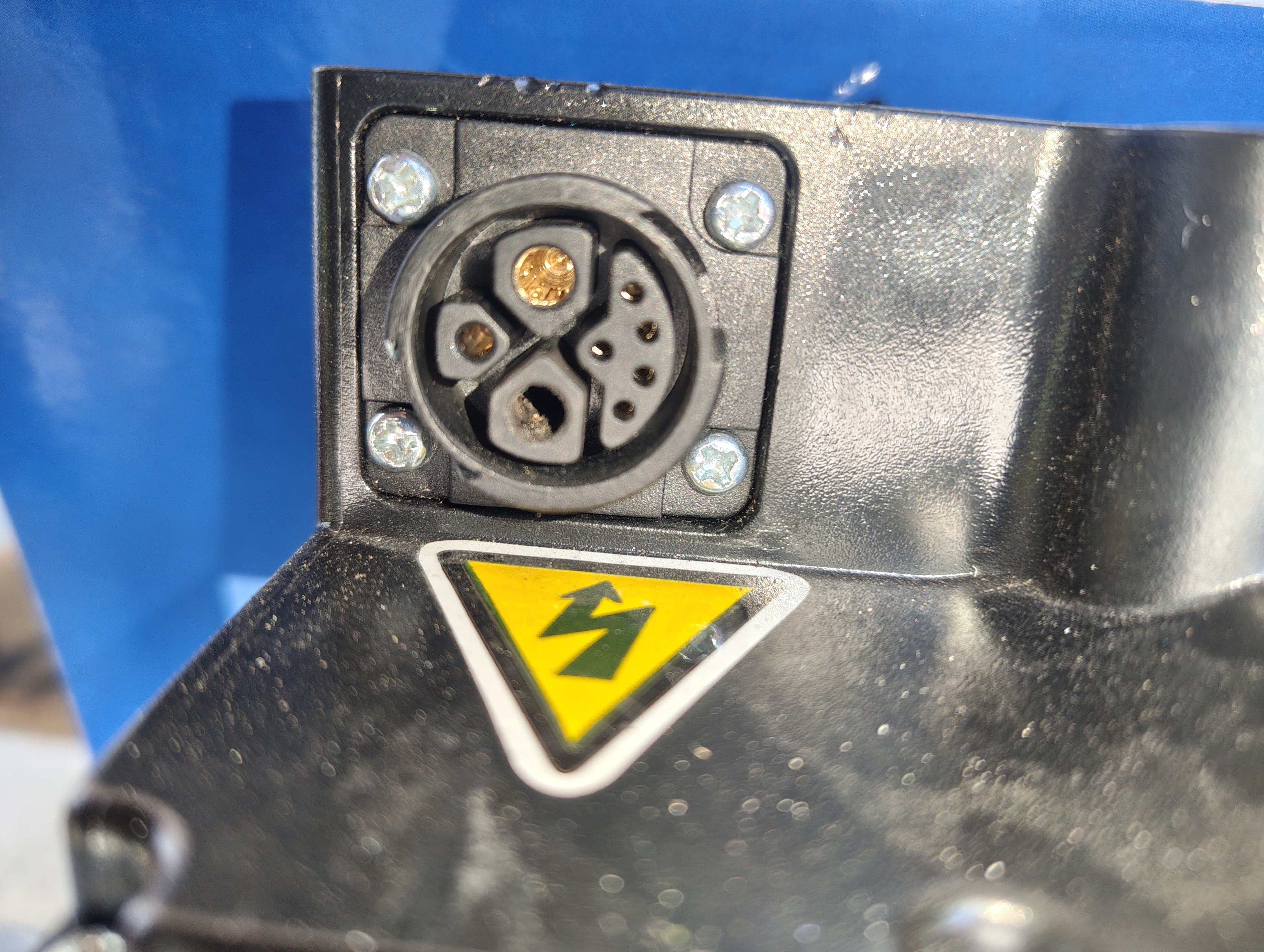

TheIncredibleMicrobe
- Beiträge: 5
- Registriert: So 22. Feb 2026, 14:53
- Roller: Romex 45 km/hN9NKIF
- PLZ: 88287
Re: Doohan Romex Akkus laden nicht
Update:
Der Akku kam von medimobility zurück... Die teure Reparatur war wohl erfolgreich, was ja schon Mal gut ist.
Der Akku wurde in den Roller eingesetzt und dann auch immer dort geladen.
Heute dann der Schock:
Ich musste den Akku rausnehmen, um ihn auf der Arbeit zu laden. Der Stecker ging schwer ab, ich habe dann gesehen, dass einer der Kontakte schwarz war. Und am Akku fehlt am Anschluss ein Kontakt! Und das nach der Reparatur! Der Roller fuhr wohl nur, weil es eben einen Überschlag gab! Krass!
Jetzt, wieder Zuhause, nochmal alles abgesteckt um das zu dokumentieren.
Jetzt geht gar nix mehr. Wenn ich den Akku wieder anstecke, lässt sich der Roller nicht starten. Er blinkt kurz auf, dann ist er tot. Der gesäuberte Stecker ist dann auch wieder schwarz, weil es wahrscheinlich wieder einen Funken gab... Ich könnte heulen! Wenn ich gewusst hätte, dass das so eine Scheißtechnik ist, hätte ich einen Verbrenner gekauft...
