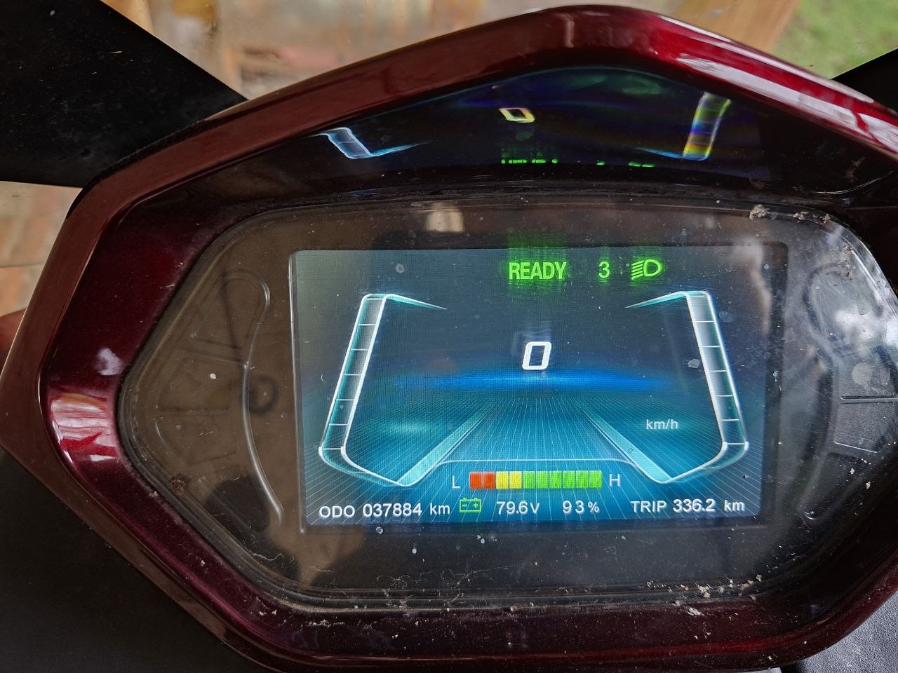

Bzgl der Prozentanzeige: wo müsste die denn auftauchen? Kannst Du mal ein Bild einstellen?

wegen der Anzeige: möglicherweise hast du ein spezielleres Exemplar. Eine fehlende Ladestandsanzeige in % bringt dich aber nicht um, es ist das selbe wie die Anzeige mit den Farbbalken. Siehe Beiträge von Dominik und Schnabelwesen.

Ja, ich hab ein älteres Modell, das noch keine % Anzeige hat lt Trinity. Sie empfehlen auch genau eure Tipps. Wenn dann immer noch keine 200 km erreicht werden auf Fahrstufe 1 bis 3, dann wechseln oder reparieren sie den Akku. Top.
