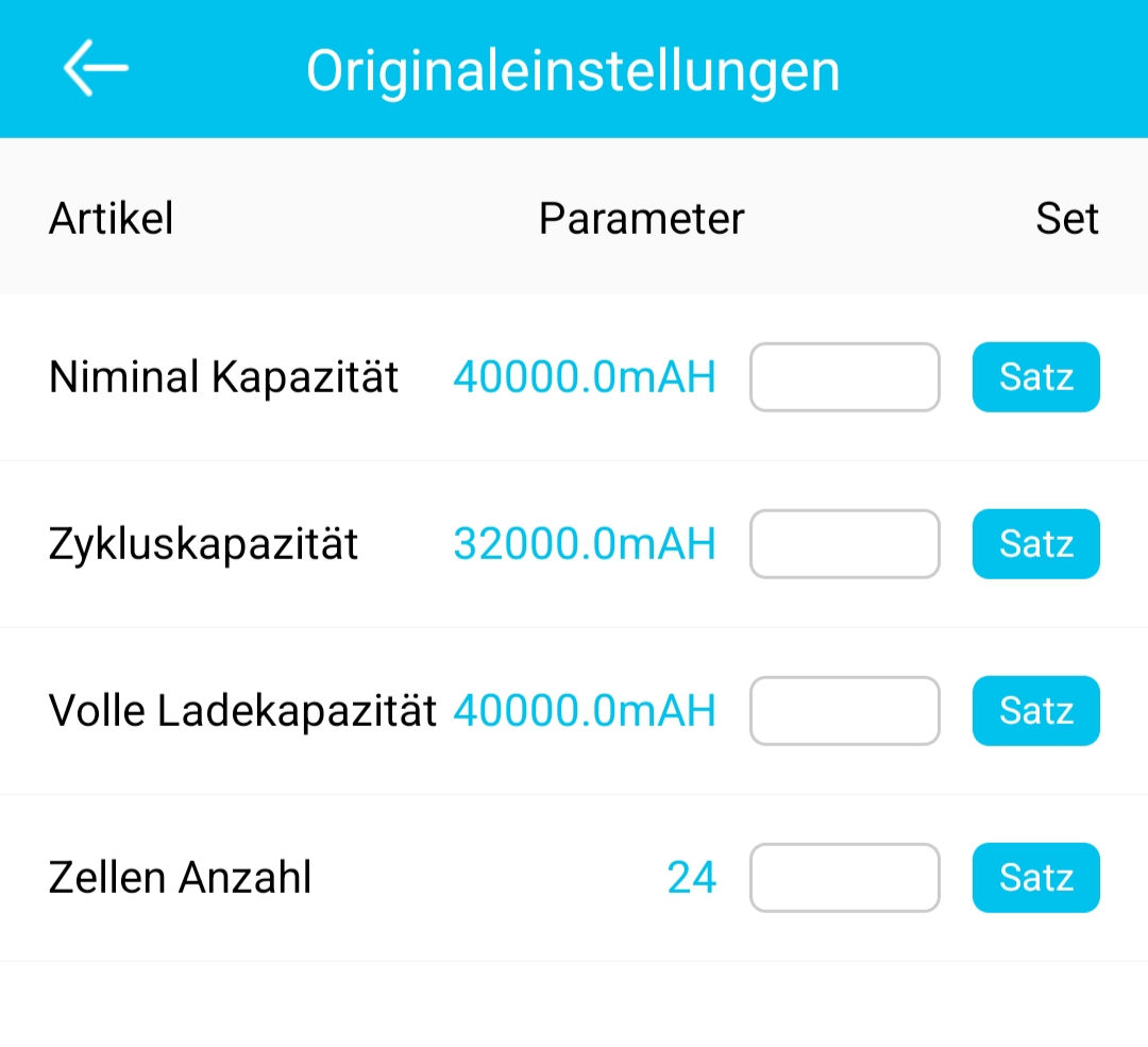

Akku als 40AH verkauft und im BMS hinterlegt.
Laut App aber nur 32AH Zykluskapazität

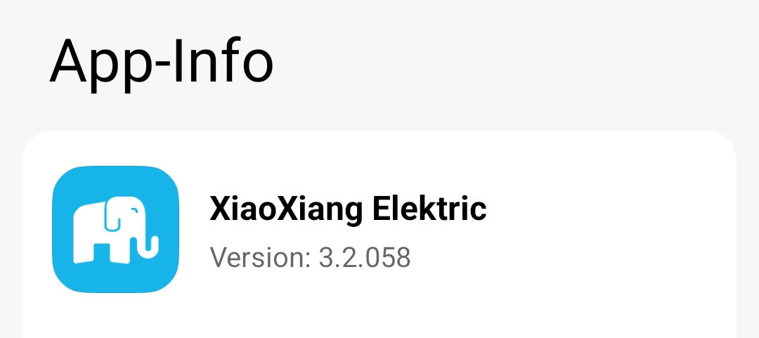

Kannst du das nicht einstellen? Welche App ist das denn? (ggfs. Screenshot)
