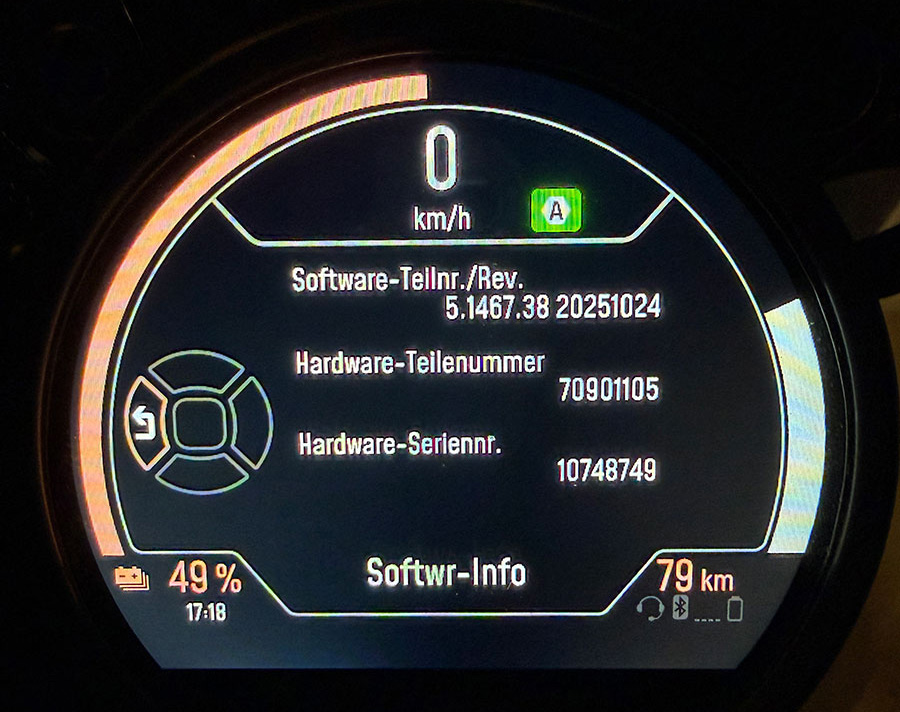

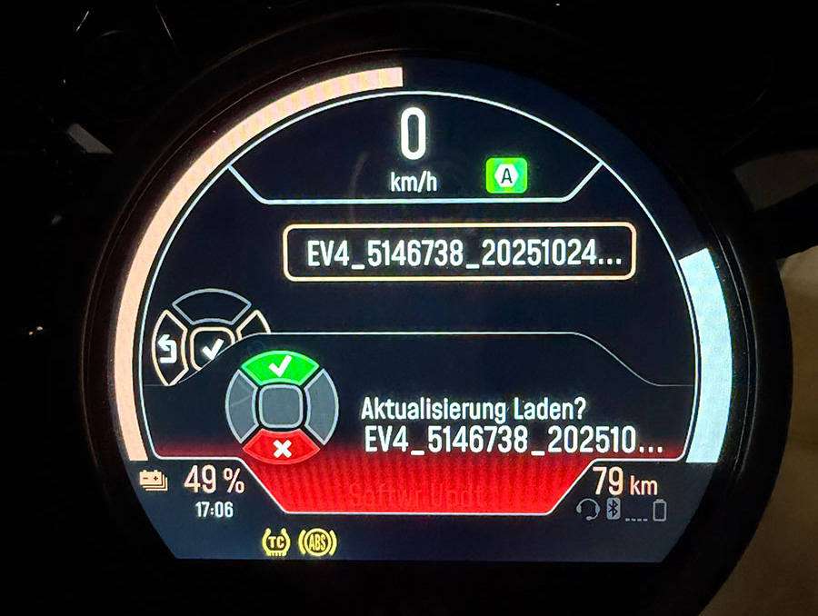

heute am 1. Mai begrüßte mich meine Alpinista mit einem "neuen" FOTA Update, welches ich auch gleich installiert habe. Die 100km Ausfahrt verlief ohne Probleme und ich war gespannt, was die App anzeigt. Da steht unter Software-Updates "Neue Version verfügbar". Daran verstehe ich 2 Dinge nicht. Ich habe gegen Mittag das angezeigte Update installiert, aber die neue Version ist eigentlich die alte. Kann mir das einer erklären?

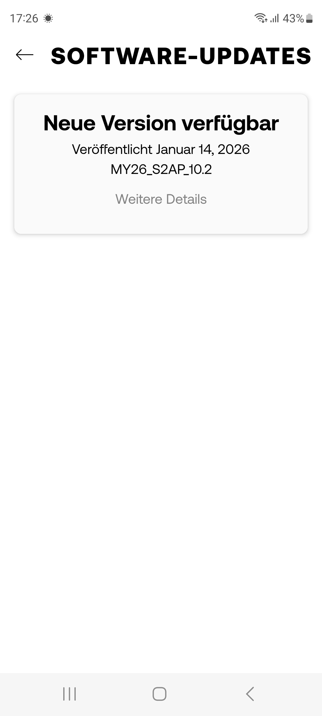

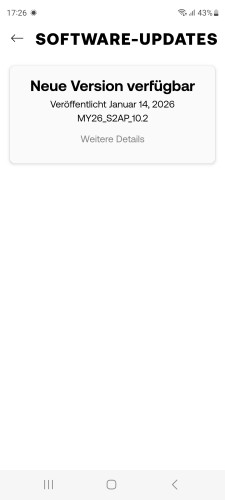

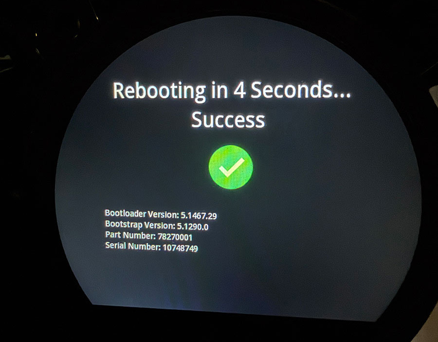

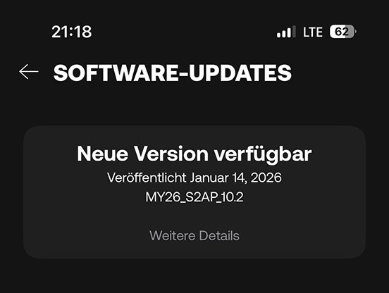

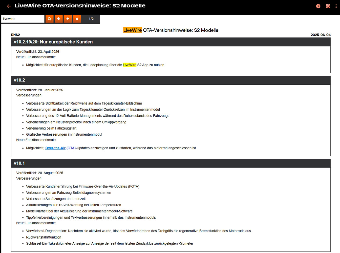

Ich verstehe auch die Zusammenhänge der Updates auch nicht.Alpi3325 hat geschrieben: Fr 1. Mai 2026, 17:36 heute am 1. Mai begrüßte mich meine Alpinista mit einem "neuen" FOTA Update, welches ich auch gleich installiert habe. Die 100km Ausfahrt verlief ohne Probleme und ich war gespannt, was die App anzeigt. Da steht unter Software-Updates "Neue Version verfügbar". Daran verstehe ich 2 Dinge nicht. Ich habe gegen Mittag das angezeigte Update installiert, aber die neue Version ist eigentlich die alte. Kann mir das einer erklären?
In der App steht bei mit das selbe wie bei dir:
Ich habe heute das aktuelle IM-Update (mittels USB-Stick) eingespielt:
Danach hab ich die App nochmals synchronisiert, aber es steht immer noch das eine "Neue Version verfügbar" ist.
FOTA Updates hatte ich bisher 3x, das Letzte war am 24.4. - das könnte die Version v10.2.19/20 sein
Steht bei euch "Neue Version verfügbar" in der APP dabei oder steht nur "MY26_S2AP_10.2" ??
