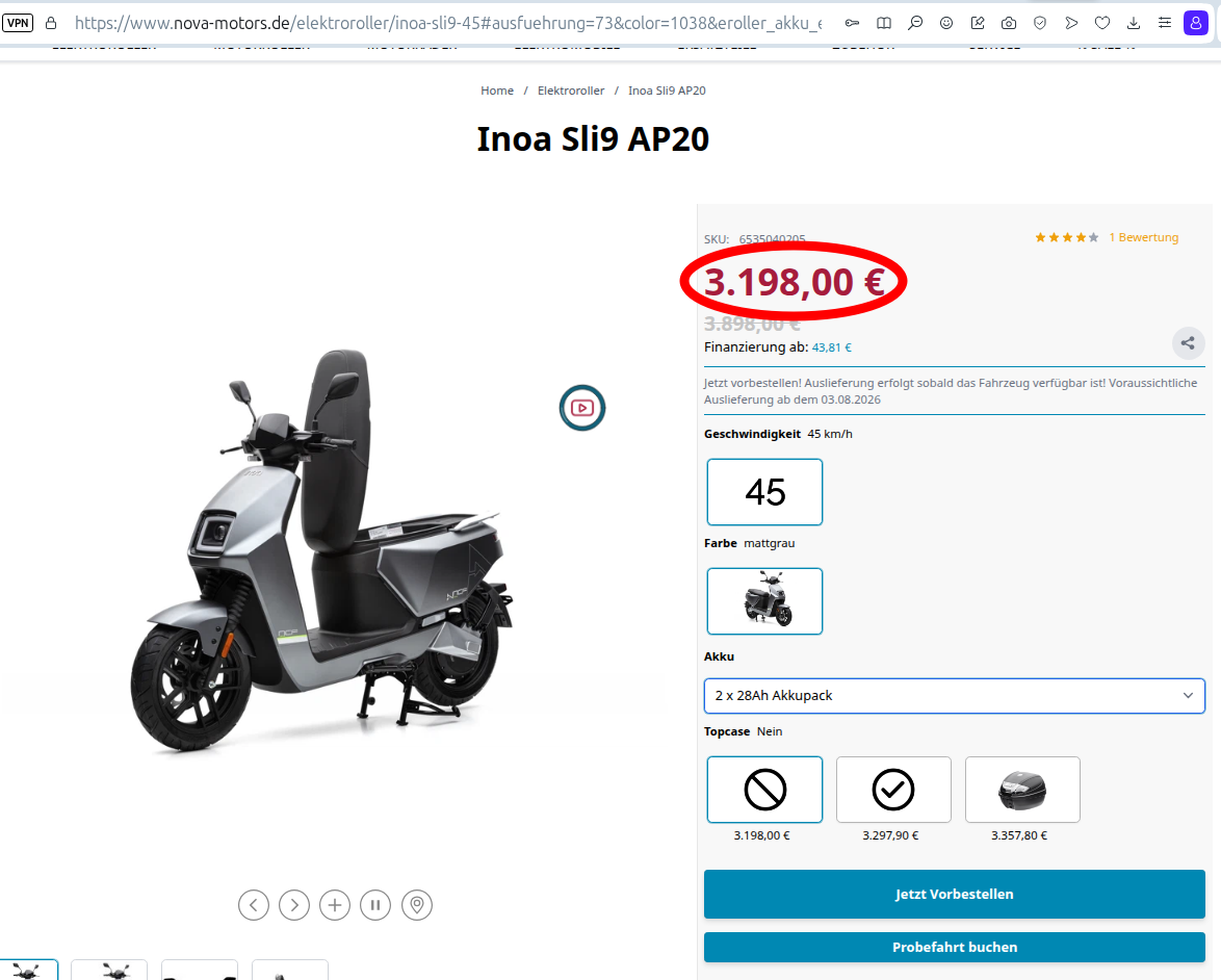

Zum Nova SLI 9 AP20-Elektroroller: Wieso überhaupt noch so eine lahme 45er Gurke für viel Geld kaufen? Mit zwei Akkus kostet der... keine Ahnung... mindestens 3.500 € (?).
Nova hatte bis vor zwei Monaten mit dem SLI-9 Max, dem SLI-7 Max und dem eGT-5 super Angebote für kleines Geld zwischen 2.500 und 3.000 €. Allesamt mit einer akzeptablen Akkugröße von 4 bis 5 kWh (Doppelakkupacks waren im Preis enthalten).
Nun, nachdem der Abverkauf abgeschlossen ist, hat sich Nova scheinbar eines Besseren besonnen, und bieten nur noch wenige, hochpreisige Modelle an. - Bist also zwei bis 3 Monate zu spät für Schnäppchen bei NM.
Kurzer Nachtrag:
Habe nachgesehen: Er kostet 3.200 € mit 2 Akkus. - Hättste als 80 km/h schnelle Variante und ebenfalls 2 Akkus neulich noch für 2.500 € bekommen.
3.200 € sind für einen 45er Roller defintiv viel zu viel!
