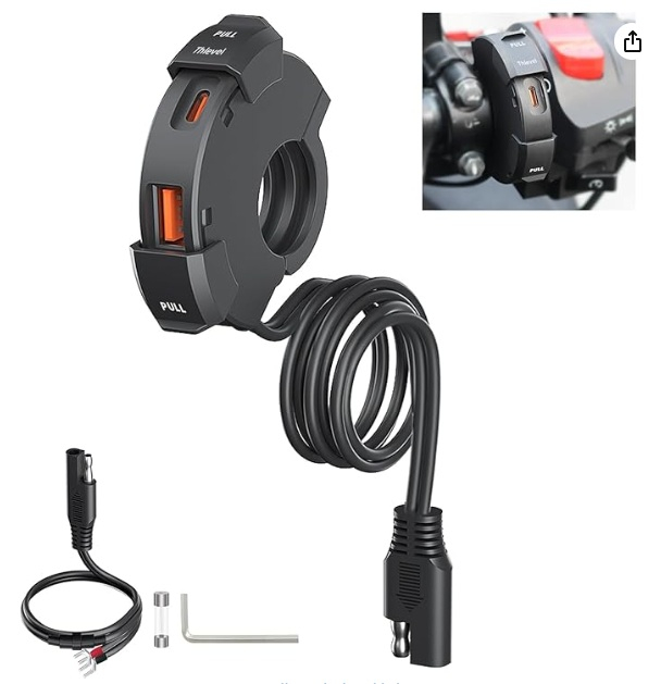

Mal eine Frage an alle.
Habt ihr Euch USB nachgerüstet oder eine Ambientebeleuchtung eingebaut irgendwo, bzw. vor.
Ich werde das jetzt mal machen am kommenden langen WE. Mein DC-DC-Konverter hat ja noch Reserven.

Das würde mich auch interessieren. Ein USB-Anschluss oder 12v-Anschluss wären spitze, um eine kleine Dashcam zu betreiben beispielsweise. Würde mich über Deine Erfahrungen diesbezüglich freuen.Tuereintreter hat geschrieben: Mo 27. Apr 2026, 11:20 Mal eine Frage an alle.
LG
Tuere

Moien,
dann werde ich mal meinen Umbau hier dokumentieren. Bestellt und angekommen ist folgendes Teil von Amazon:
https://www.amazon.de/dp/B0D12N1VNH?ref ... asin_title Ich werde alle Anpassungen mit Fotos hier zeigen. Geplant habe ich dann noch einen 12V Anschluss für Heizhandschuhe. Da ich aber noch keine gekauft habe, weiß ich noch nicht welchen Stecker ich da brauche. Weiter habe ich mir Das Adapterstück von koka_S auf Seite 114 3D-Drucken lassen für das Benelli Windschild. Passt gut der Adapter. Das Windschild ist noch nicht da.
Die Ambientebeleuchtung bekommt einen Schalter - etwas versteckt an der Maschine. Wegen TÜV (im Oktober) und Rennleitung. Das zeige ich dann auch wenn erledigt.
Am 1. Mai wird erst mal lazzy day gemacht. Danach geschraubt und gelötet.
Tuere
Tuere

So eine Lenkersteckdose habe ich noch nicht gesehen - sieht gut aus.
