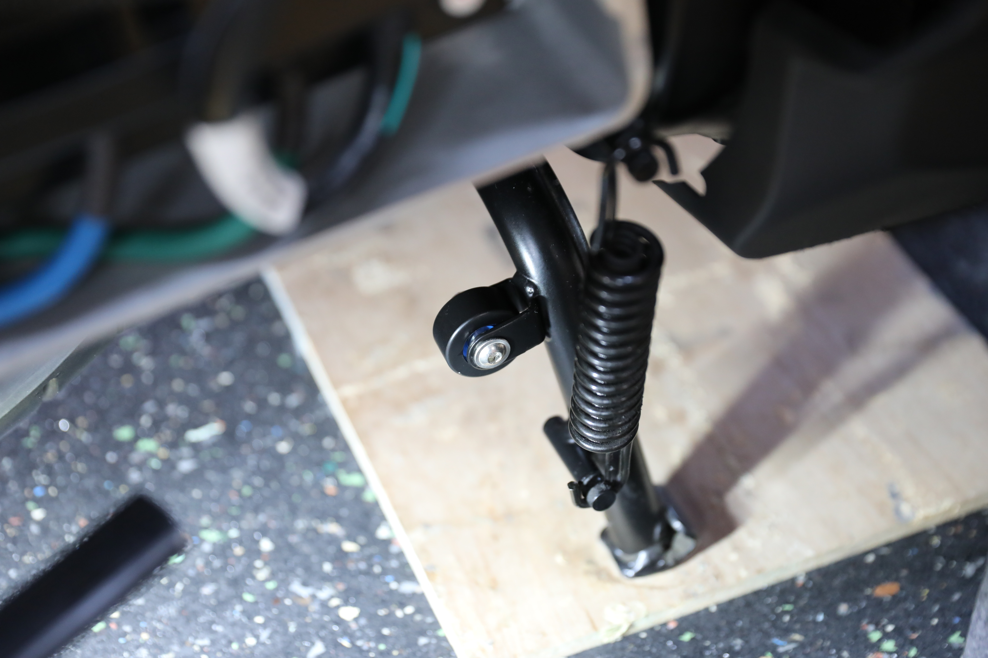

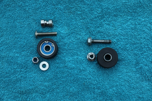

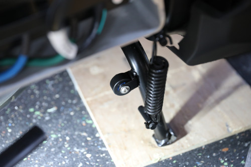

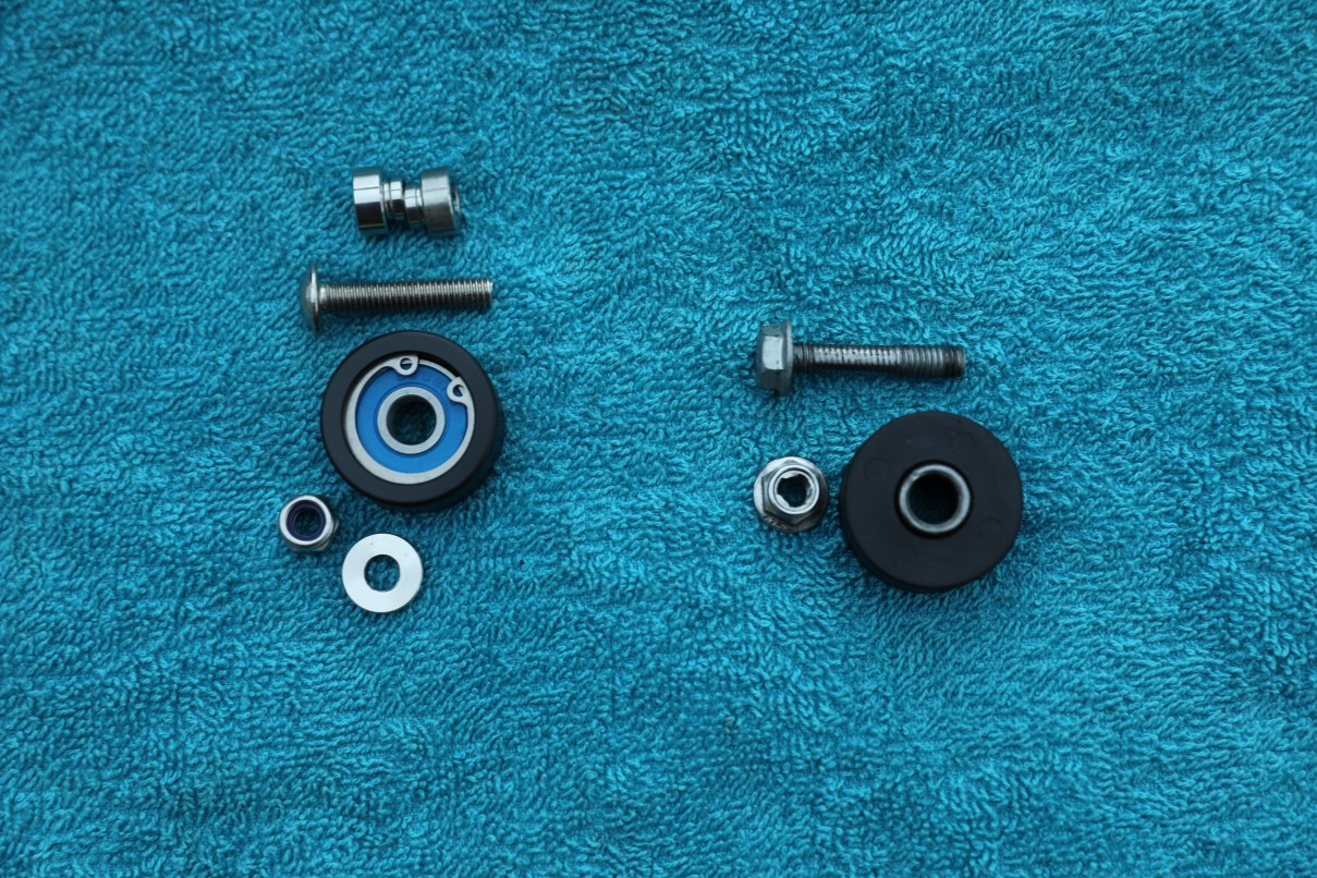

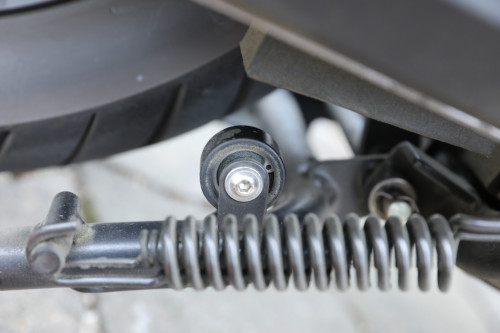

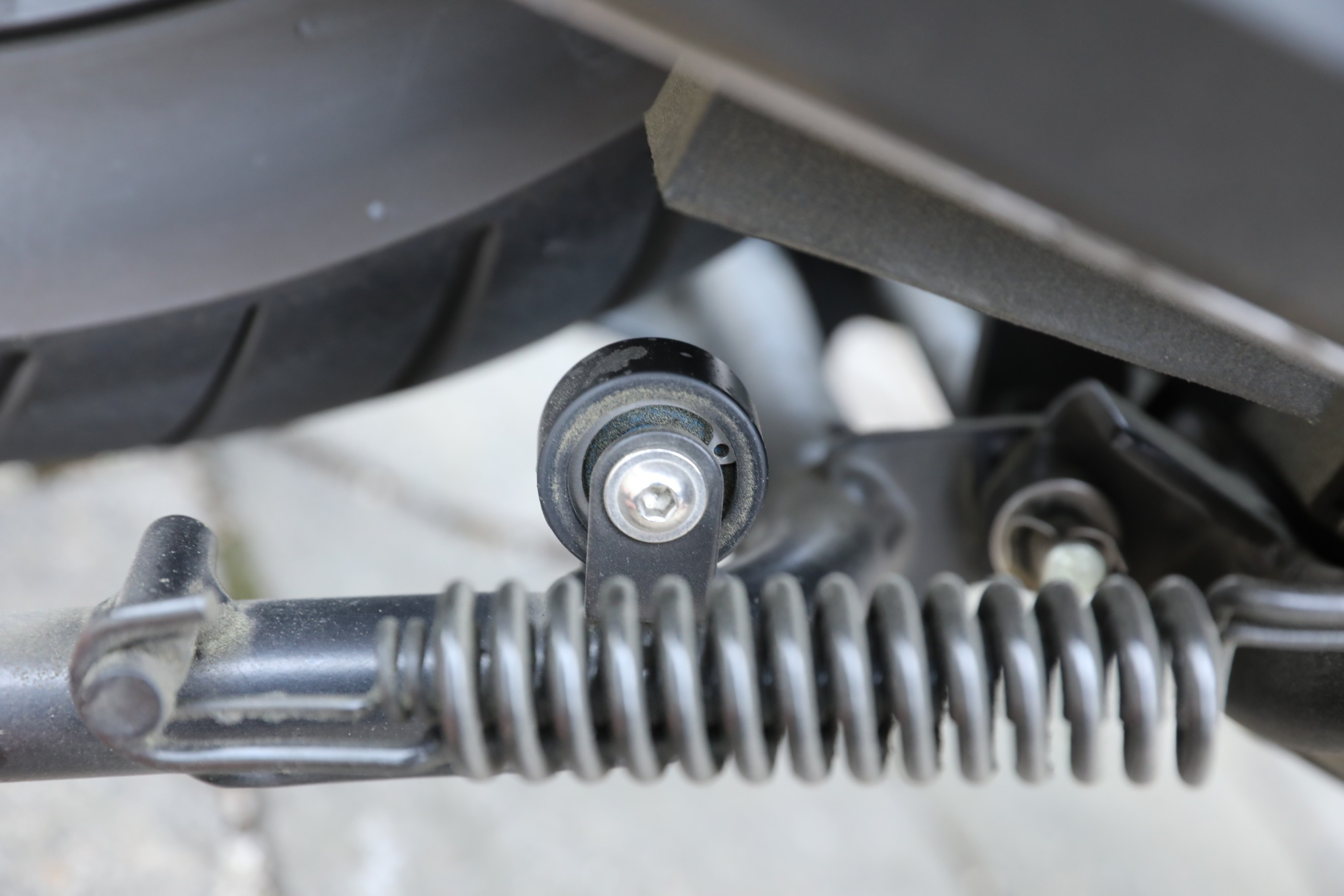

nachdem jede Bewegung der Hinterradschwinge ein Quietschen wie ein altes Metallbettgestell erzeugte und einfach nervig war habe ich das Problem der quietschenden Lagerung der Rolle am Hauptständer wie folgt gelöst;
Eine Rolle aus POM-C gedreht , Edelstahlkugellager eingedrückt, Edelstahl-Sicherungsring , Edelstahl-Schraube , gedrehte Edelstahl-Bundbuchsen , Edelstahl-U-Scheibe und Edelstahl-Polystop-Mutter für die fachgerechte Lagerung/Befestigung eingebaut.
Funktioniert seit 1500 Km ohne Probleme,ist geräuschlos und sieht einfach edel aus.
Ein Foto zeigt die Gegenüberstellung original Rolle nach 2760 Km und meinen Umbauteilen .
Die Originalrolle mit Lagerung in Form einer Stahl-Buchse mit einer 8mm Bohrung ( schon ziemlich ausgenudelt ) und einer M6 Befestigungsschraube die gleichzeitig den Bolzen der Lagerung darstellt - auch ziemlich abgenutzt .
Meine persönliche Meinung zum Original tendiert in diesem Fall dazu , das es sich hier um eine nicht fachgerechte und nicht langfristige Lösung handelt.
