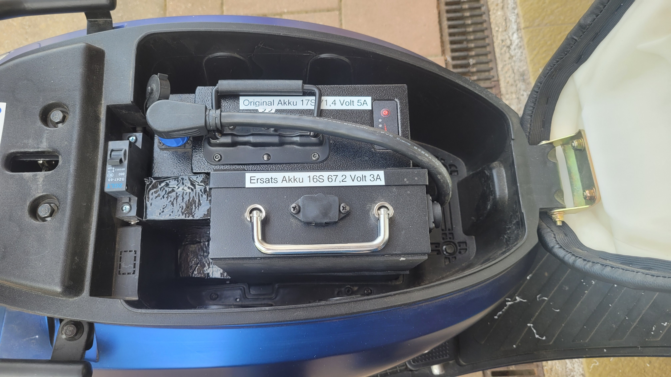

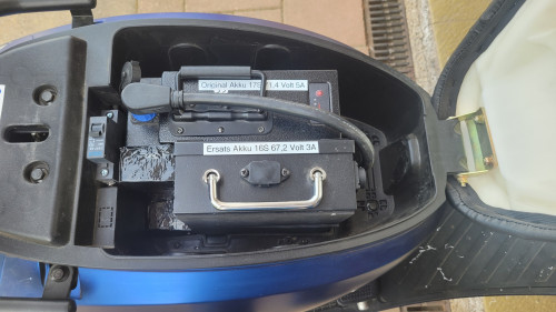

Genau so ist es Bertolt, ich habe eine Testfahrt gemacht, ca 25 Km, immer Vollgas, dann hat er 0 in der App angezeigt, ist aber noch in der Stufe 1 weiter gefahren, ich habe aber dann auf einen Ersatz-Akku 16S 60V 20 AH gewechselt, der hat leider BT, und noch mal 25 KM nach Hause gefahren.
Habe mir jetzt wie von conny-r beschrieben einen Voltmeter eingebaut. Morgen mal die selbe Strecke nochmal fahren.

Ich habe ihn schon mehrfach darauf hingewiesen das er unter Last die Zellenspannungen im Original Akku während der Fahrt beobachten soll. Die 16 S sind gelinde gesagt für den Hintern.
Wieviel km hat denn der Roller gelaufen.
