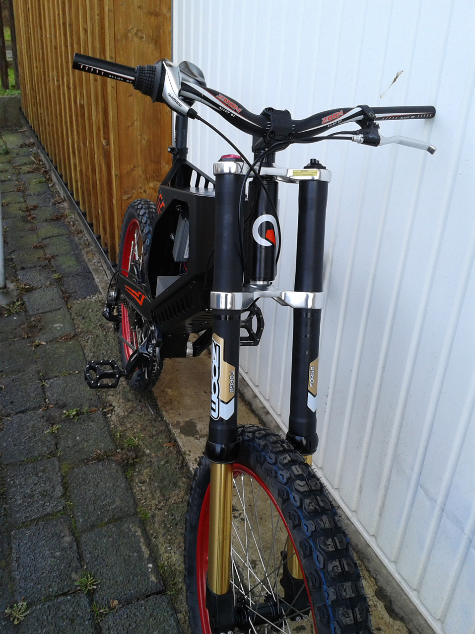

So sieht es jetzt aus ! 7 fach Ritzel Hinten ! Sora Schaltwerk , Forne 38 Zähne am Kettenblatt. Bremse Avid Ballbearing 7! Die beste mechanische Scheibenbremse am Markt. Steht einer Hydraulikbremse in Nichts nach! Controller wie gesagt erst mal 48 Volt 22 Amp. Bekomme ich noch 16 weitere Headway in den Tank wird auf 72 Volt 30 Amp. hochgerüstet! ;)

Das sieht ja schon mal nice aus!
Mach mal ein Bild vom ganzen Bike.
