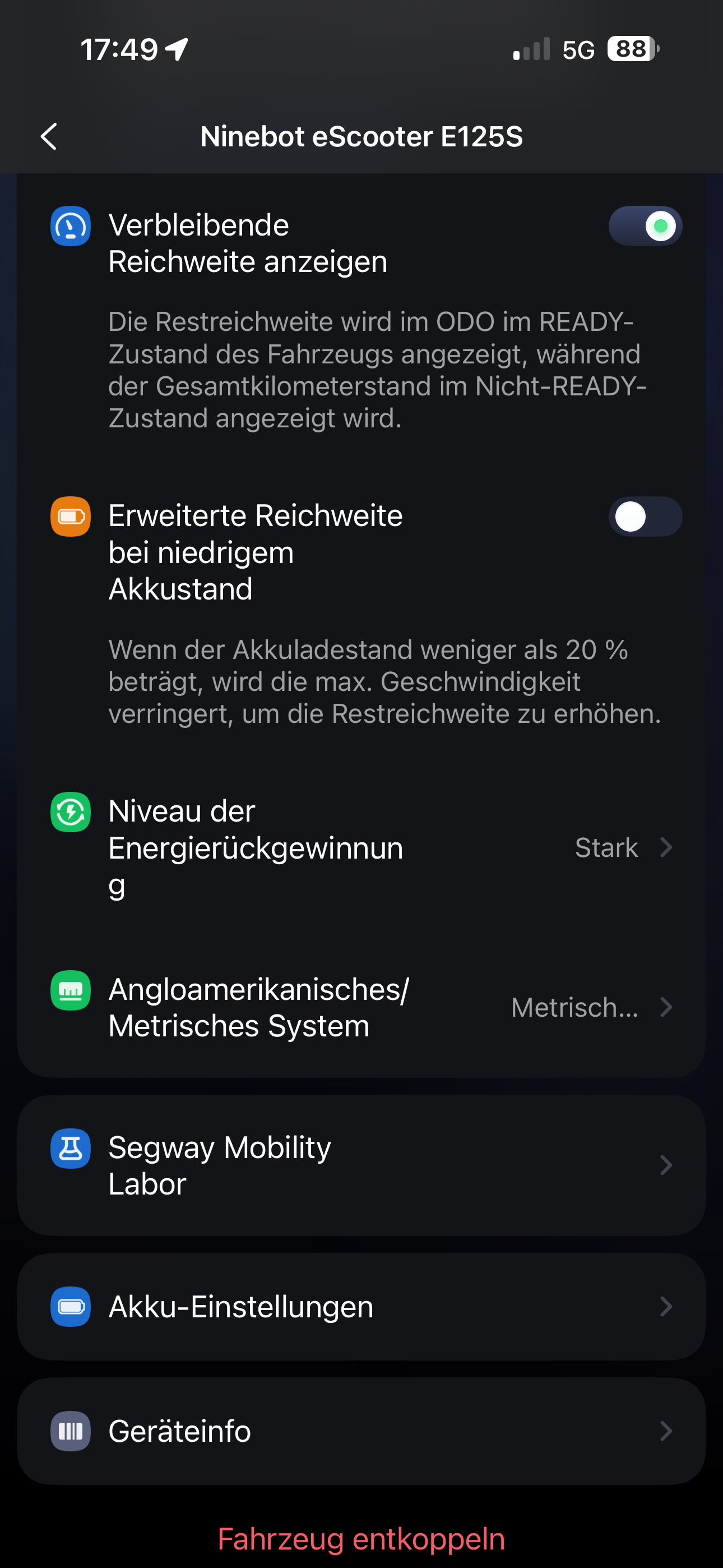

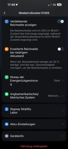

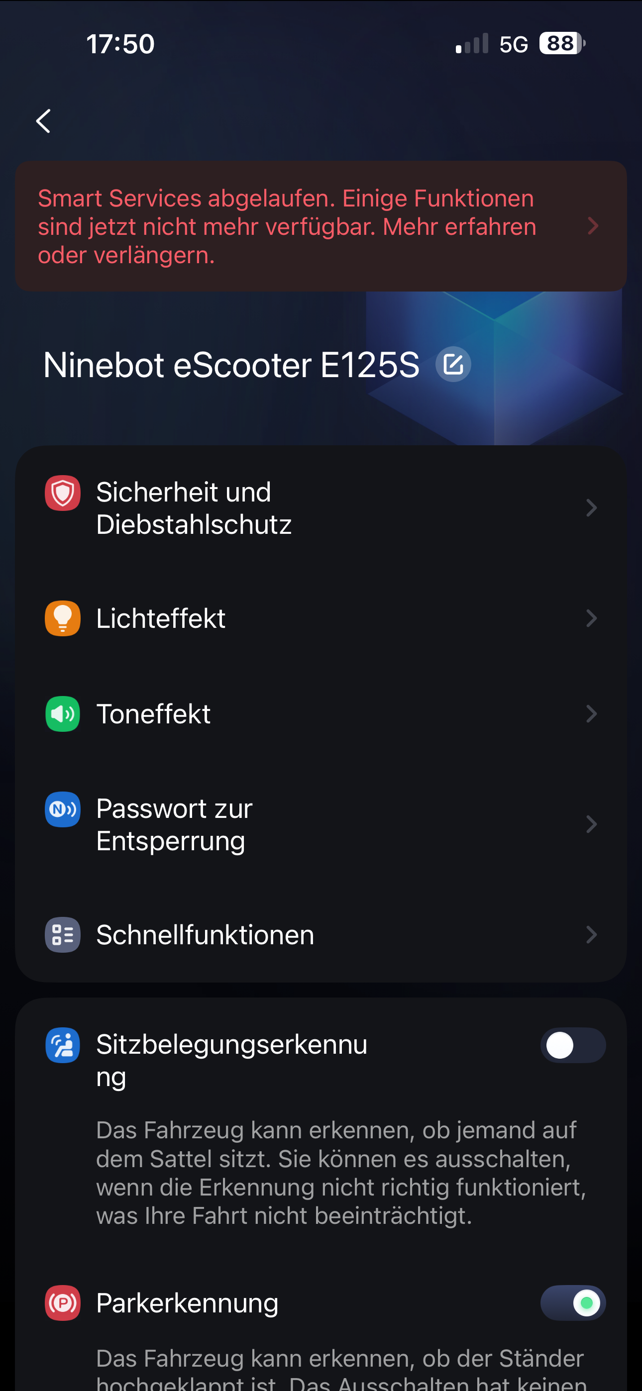

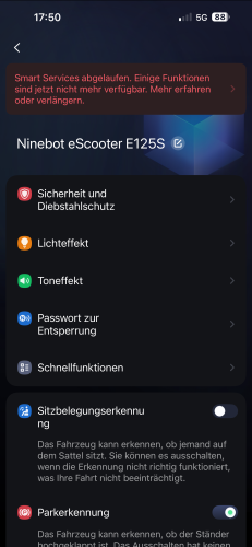

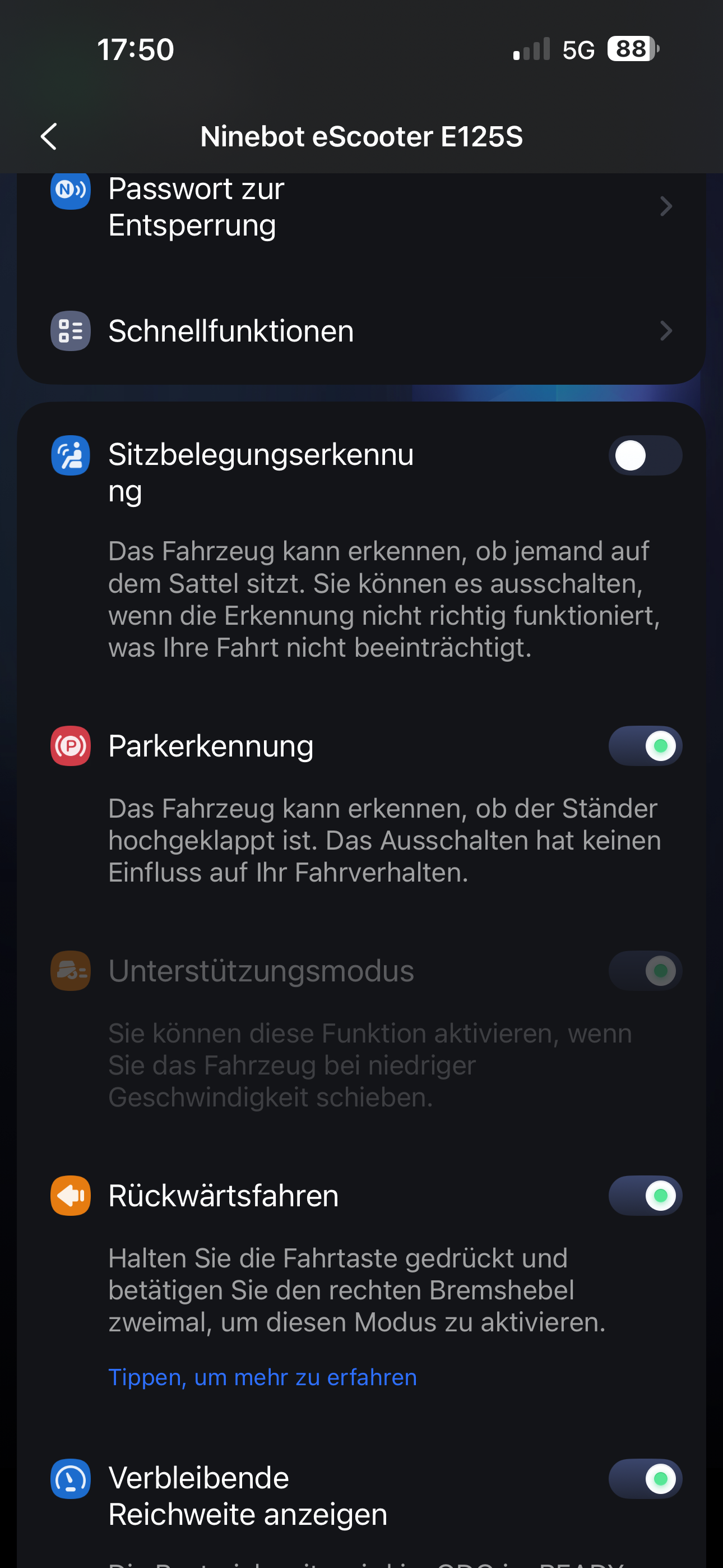

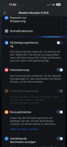

JohnnieWalker
- Beiträge: 9
- Registriert: Di 22. Nov 2022, 16:41
Re: Verzögerte Gasannahme
Den Menüpunkt scheint es bei mir nicht zu geben bei einem iPhone in Kombination dem Segway e125s
