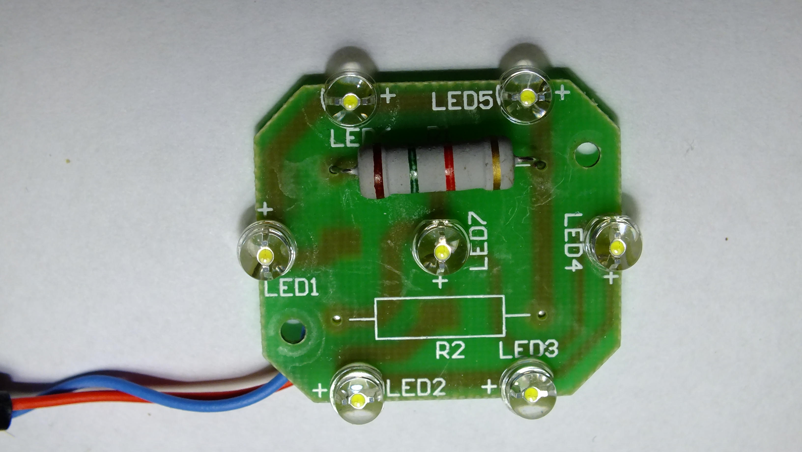

Demontiert man diese Lampe, findet man eine Leiterplatte mit sieben LED und einen Widerstand. Versuche hier irgendwo eine Brücke rein zu bringen oder den Widerstand ausser Betrieb zu setzen, aufzutrennen oder sonst was, sind bei mir gescheitert. Ich habe die Lampe nur mit 48 V zum Leuchten gebracht...

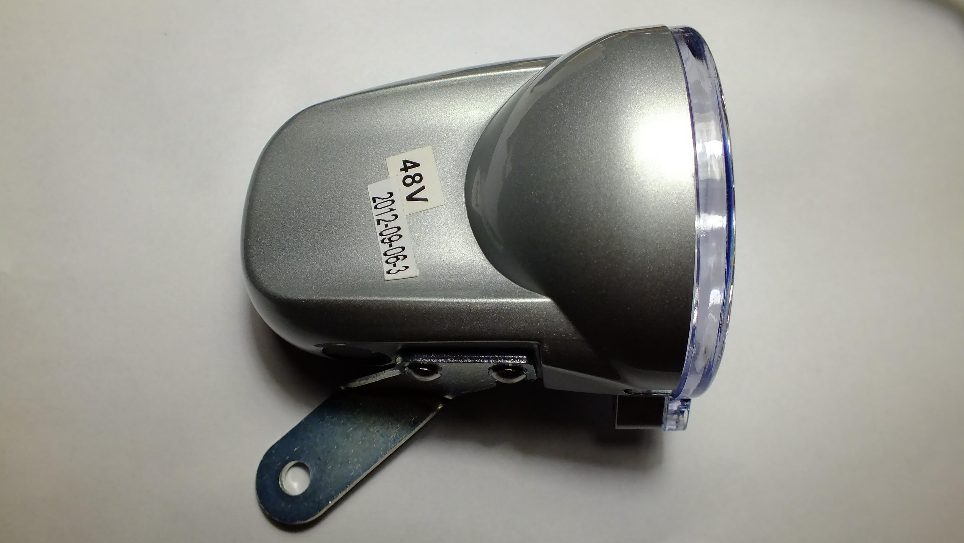

Hier mal die Bilder:
Auf der Leiterplatte finden sich nur die LED´s und R1 (hier schon von mir durchtrennt zu Testzwecken). Nur mit 48 Volt an Blau/Rot läßt sich das Ding überreden Licht zu emittieren. Lege ich, wie in der Artikelbeschreibung angegeben, 12 Volt an, passiert nichts! Die Rückseite der Leiterplatte ist völlig unauffällig, auch keine versteckten SMD o.ä..
Bei mir ist guter Rat jetzt teuer und gefragt!
Noch zur Info: am Stecker der Originallampe am Roller liegen wie gesagt 12 Volt an, diese werden bereit in einem "Rucksack" ( ein kleiner eigenständiger aufgeklebter Alu-Kasten) am Controller erzeugt. Hier gibt es einen 48 Volt-Eingang vom Batteriepack kommend und einen 12 Volt-Ausgang mit Plus/Minus. Hier habe ich auch den Strom für die Blinker abgreifen können...

Wo ist denn nun das Problem? Einfach die richtige Variante für 48 Volt bestellen. Hast Du gemacht, wie man dem Bild entnehmen kann. Also dann auch mit 48 Volt betreiben. Oder was soll hier noch versucht werden? Den Sinn verstehe ich nicht ganz. 48 Volt Ausgangspannung für die Beleuchtung und dementsprechend Leuchtmittel auch für 48 Volt. Oder bin ich heute wieder zu blöd, weil der Friese in mir durchkommt?

Du brauchst nur den vorhandenen 1500 Ω gegen ein Widerstand mit 100 Ω austauschen, dann funktioniert Dein Scheinwerfer mit 12V.
