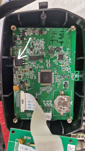

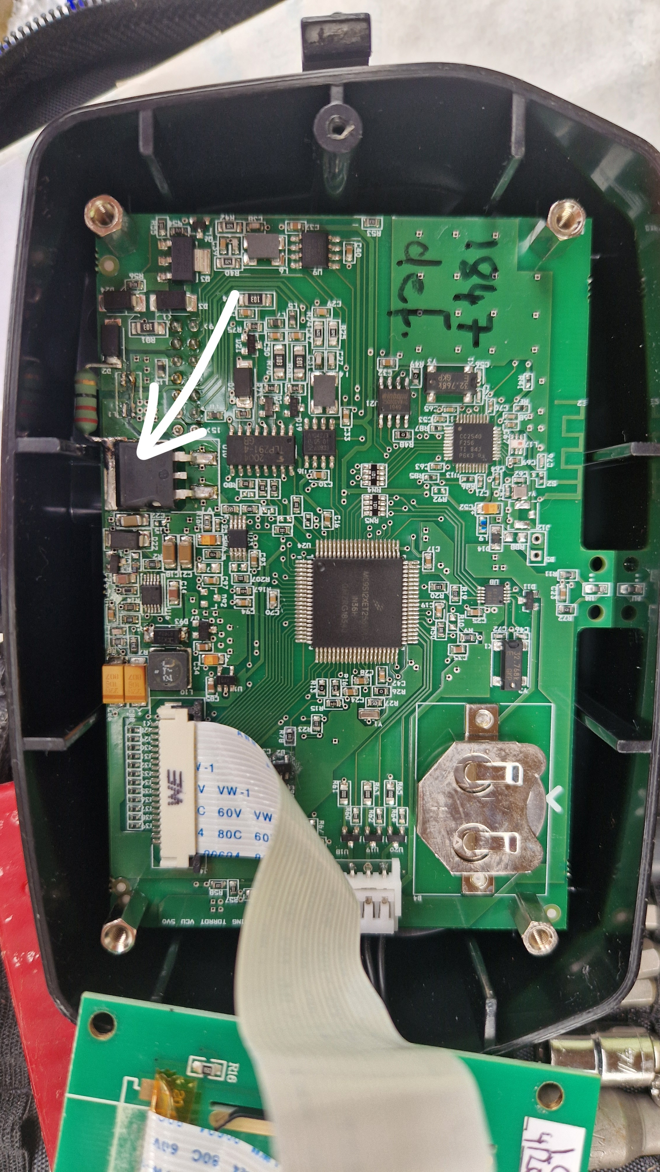

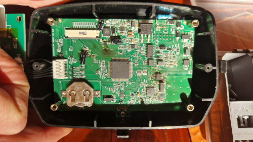

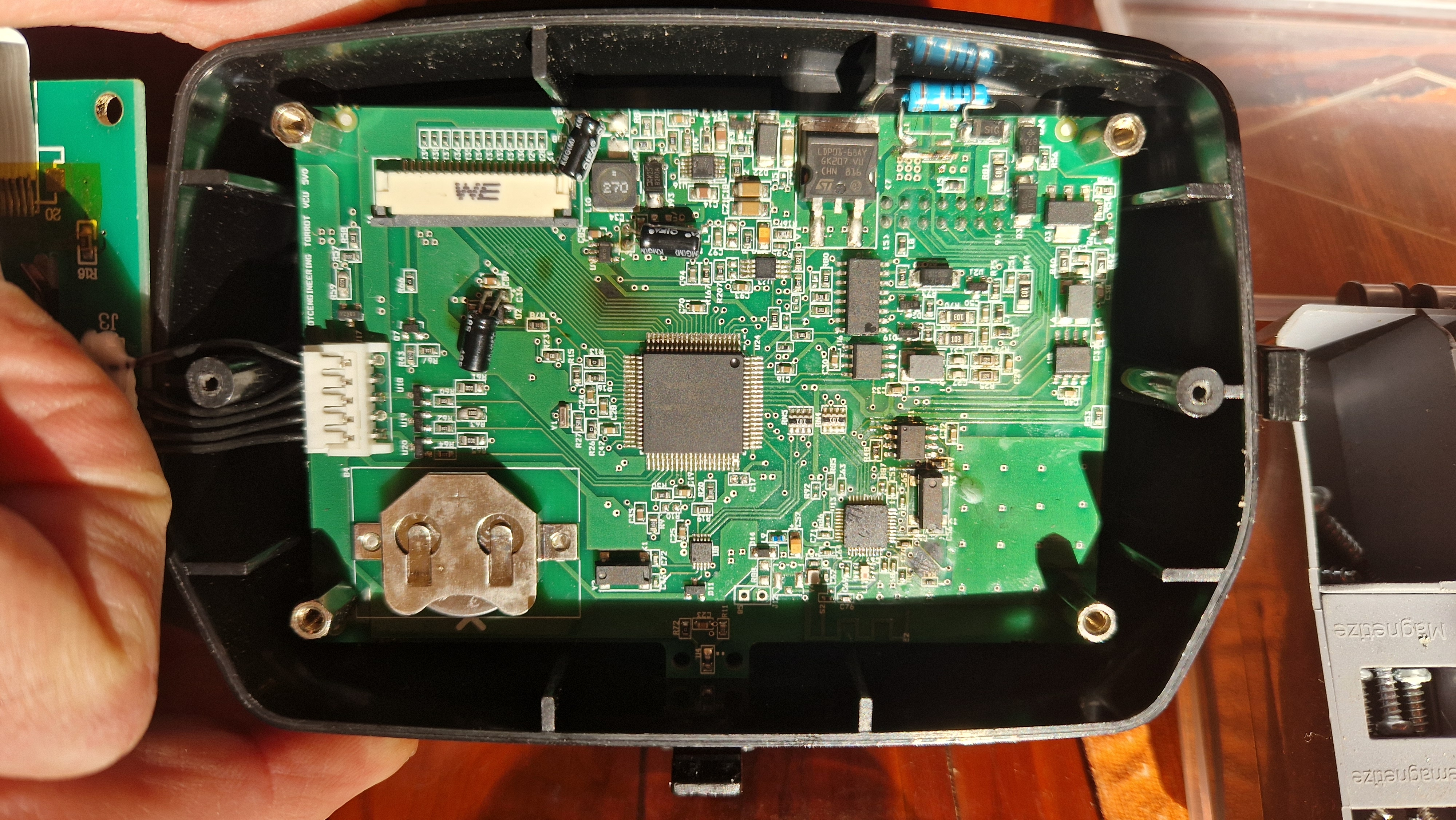

Hey. Wir haben uns mal das dashboard näher angeschaut.
Es ist mehr als ei tacho: es ist das Hirn des Rollers. Von hier wird der Motor via Controller gesteuert, die Batterien überwacht und die gesamte elektrik dazu.
Es gibt ein Design Fehler im bord, weshalb 3 bei den neueren torrot rollern modernisiert wurde.
Anbei einige Beispiele wie es aussieht im 'innern'

Hier sind auf der Platine einige Kondensatoren draufgelötet und immer wieder zu sehen der Widerstand oben ,wo eigentlich eine Spule war.

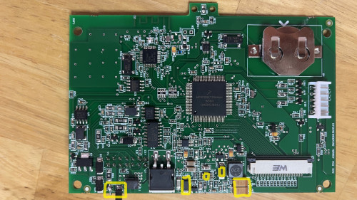

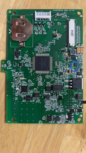

Hier sind einige Fotos der Modifikationen
Dort wo der Pfeil zeigt war einmal eine Spule, diese wurde durch einen Widerstand (22ohm?) getauscht, um möglichst die Spannung zu reduzieren, da bei vollen Akkus über 52 Volt ansehen u d an der platine nur 5 volt benötigt werden. Es gibt da ein IC das die Spannungsversorgung erledigt, es ist oben markiert.
