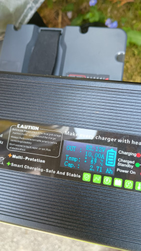

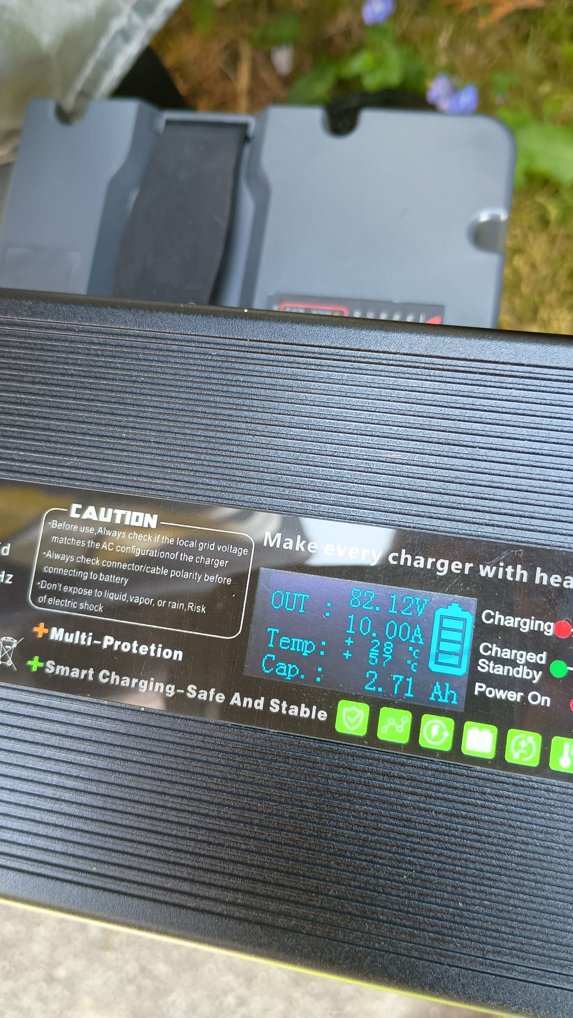

Ja, funktioniert. Mit Statusanzeige. Zirka alle 5 Minuten geht 1Ah in den Akku

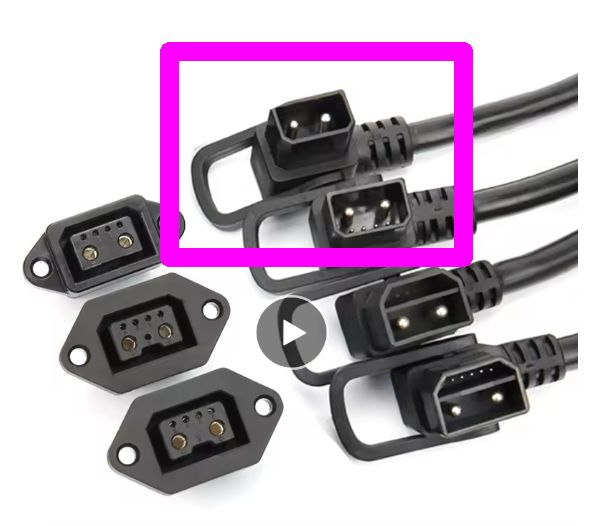

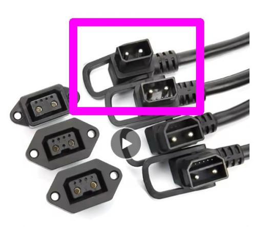

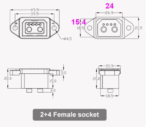

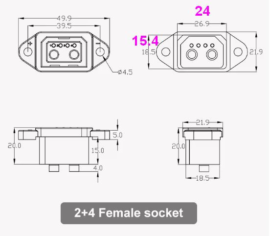

AUGEN AUF BEIM STECKERKAUF in CHINA
Die 2+4 oder (besser 2+0) sind nicht genormt.
Habe eine Leitung + Stecker ohne 4er PINs gekauft.
Angekommen ist b26,8 x h18,2
Der Falcon benötigt aber b24 x h15.4 mm .
Die schematische Darstellung zeigt die Buchse
