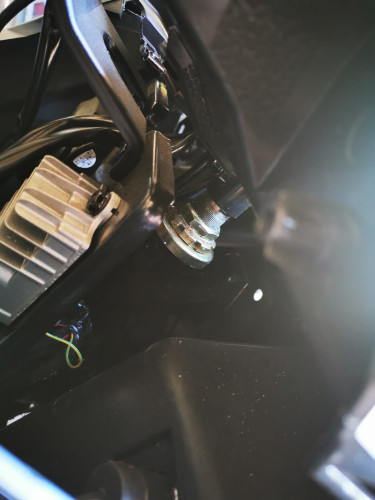

Geklopft und nicht mit den Schrauben eingestellt? 3 cm ist ja viel? Vielleicht hast du Bilder von der Aktion. Wenn dann wäre es nett wenn du die hier rein stellen könntest.E-Reiter-RN hat geschrieben: Fr 1. Mai 2026, 10:59 Inzwischen habe ich dass Lenkkopflager nach obiger Anweisung 3 cm fester geklopft.

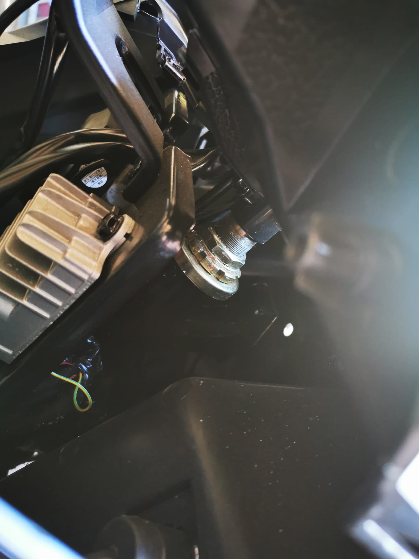

Ich hatte keinen passenden schlüssel der da rein passte.
Mit 3 cm meine ich die Einstellmutter in Richtung fest gedreht.
(Evtl. zuerst die obere Kontermutter ein wenig lösen und nach der Aktion wieder fest ziehen. )
Mit Schlitzschraubendreher und kleinem Hämmerchen die Einstellmutter fester ziehen weil bei mir mit der Hand nicht einstellbar.
Also höchstens eine viertel Umdrehung. Bild ist nicht so dolle. Aber hier. ->
