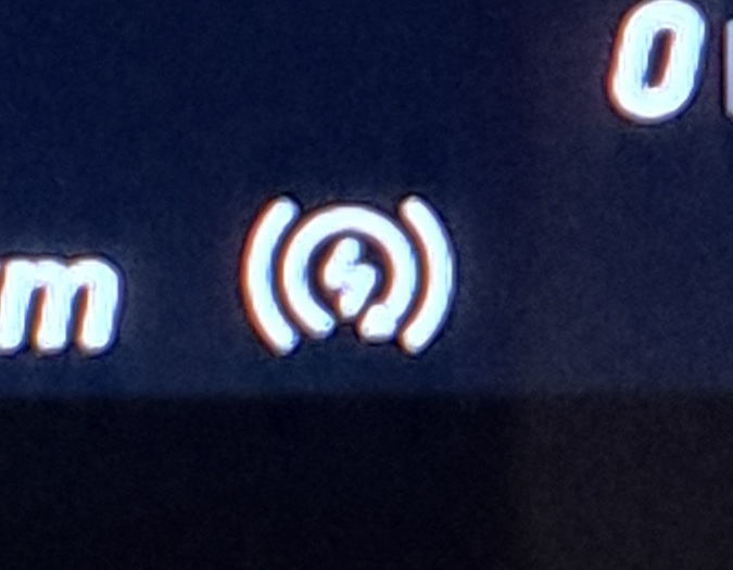

Ascheloche
Beiträge: 143
Registriert: Sa 16. Aug 2025, 17:46
Roller: Toyota IQ
PLZ: 10827
Re: Sammelthread NQiX 500 Erfahrungen und Fragen
Beitrag von Ascheloche »
Huhu
also bei mir zeigt die Anzeige in dieser Richtung
Nix an, Aber dafür ein Piktogramm welches in der Bedienungsanleitung nicht erwähnt wird.

AustroTom
Beiträge: 33
Registriert: Di 22. Jul 2025, 09:06
Roller: NIU, NQIX500
PLZ: 4861
Beitrag von AustroTom »
Ascheloche hat geschrieben: Mi 20. Mai 2026, 17:59 also bei mir zeigt die Anzeige in dieser Richtung
Nix an,
Versuche mal die "Restart central unit" aus der App. Ich wollte ein anderes Problem lösen, aber danach hat die Rekuperation auch wieder besser (anders, normal,..) funktioniert.
Ascheloche hat geschrieben: Mi 20. Mai 2026, 17:59 Aber dafür ein Piktogramm welches in der Bedienungsanleitung nicht erwähnt wird.
Ist es das? Würde ich auch gerne wissen was das bedeutet.
Ascheloche
Beiträge: 143
Roller: Toyota IQ
PLZ: 10827
Huhu
genau das was eingestellt ist; keine Rückhgewinnung beim Bremsvorgang…
ducatodriver
Händler
Beiträge: 1229
PLZ: 44892
Wohnort: Bochum
Beitrag von ducatodriver »
AustroTom hat geschrieben: Mi 20. Mai 2026, 21:43
Nix an,
Das Icon zeigt an, das in der App unter Experimental Brake Power Linkage aktiviert wurde. Soll heißen, man kann mit gezogener Bremse trotzdem Fahren.
