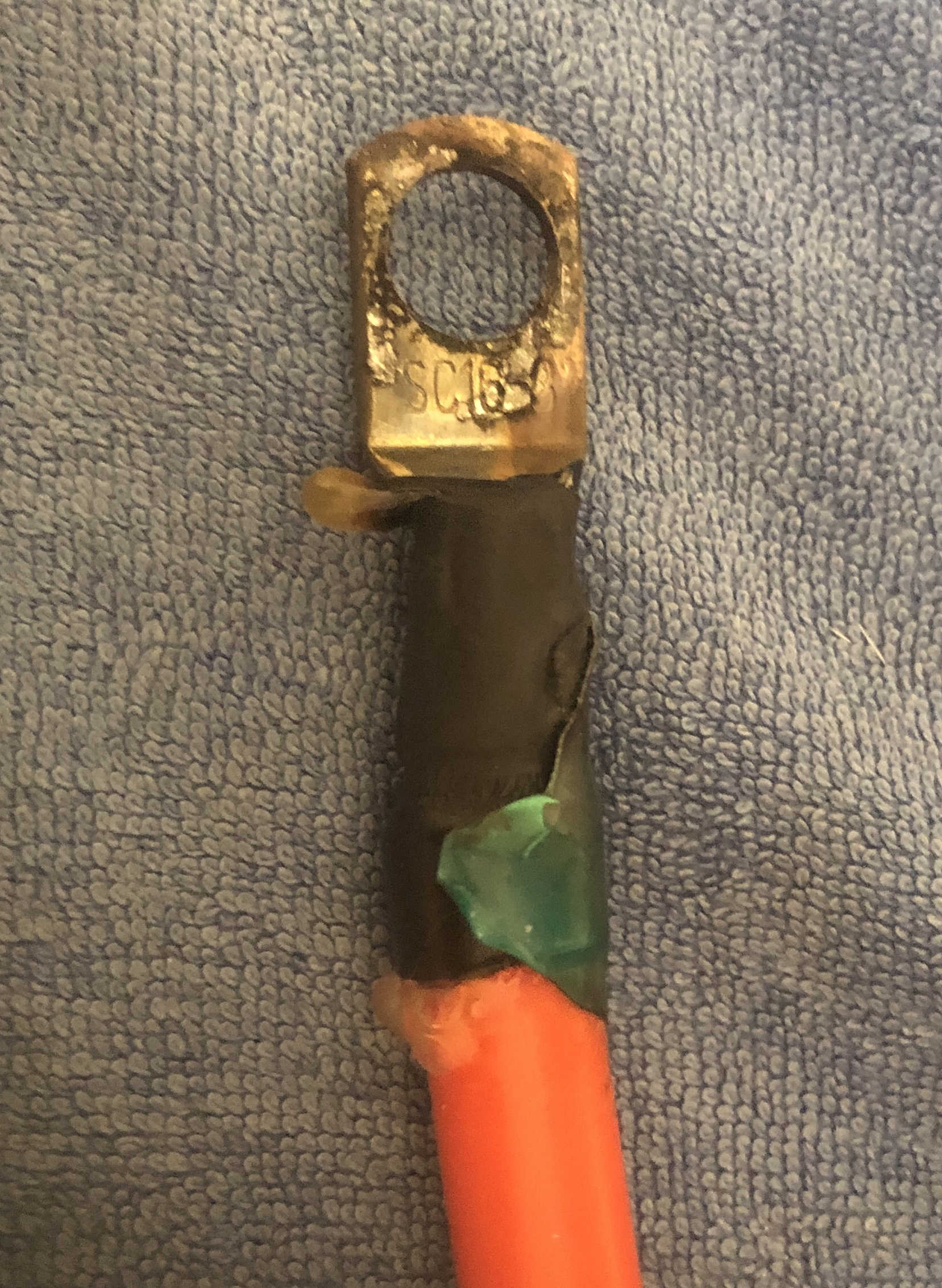

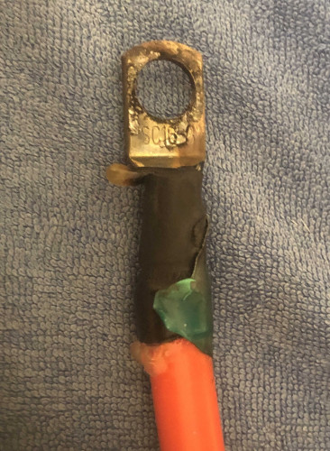

Re: Entscheidungshilfe neue Batterie
Die Kurzschluss-/Klickursache ist endlich gefunden: das China-Kabel (6 AWG, hätte eigentlich aushalten müssen) am Pluspol (grün sind Reste des von mir angebrachten Isolierbandes):
