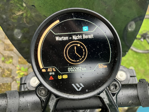

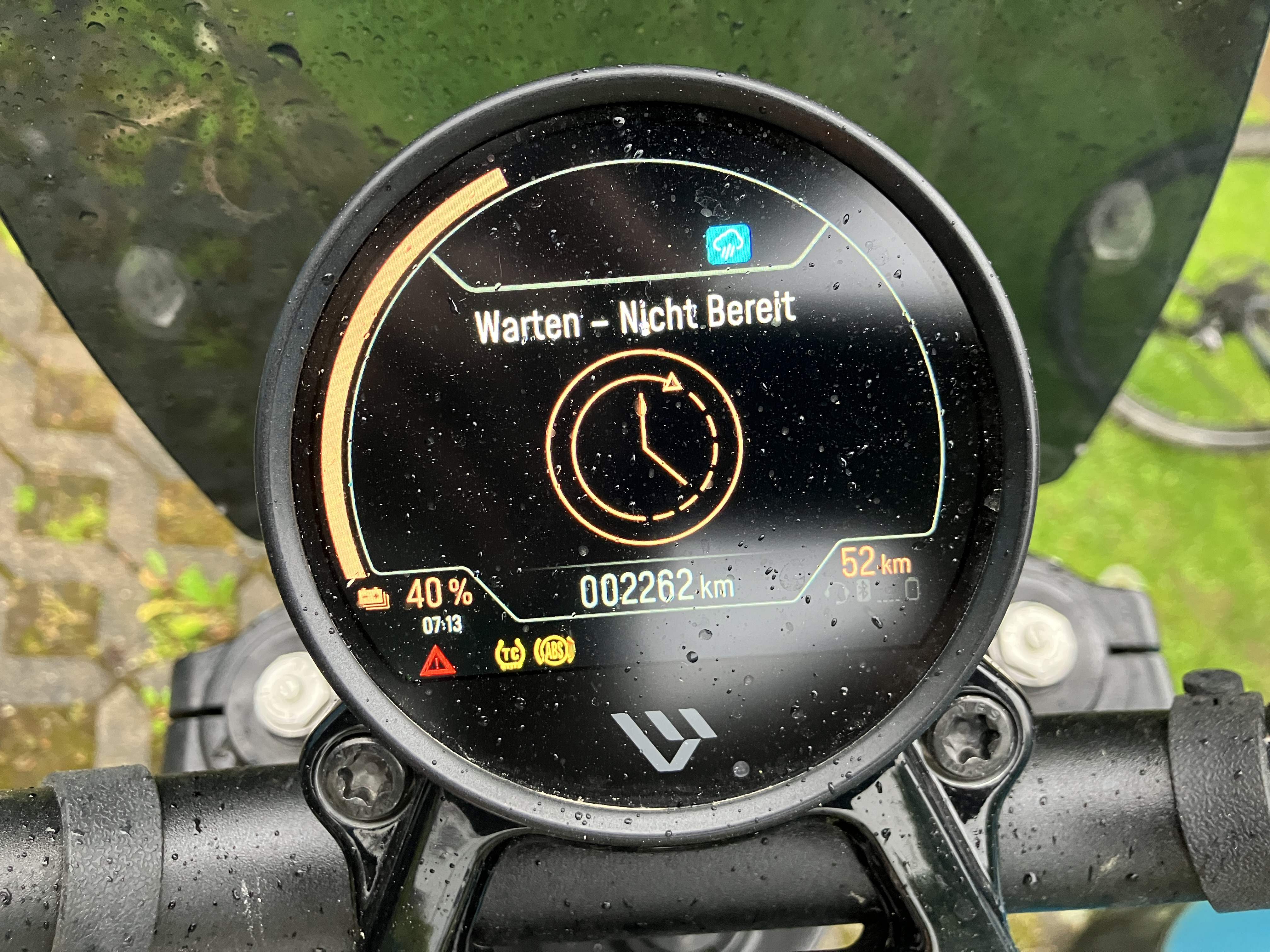

Re: RESs Fehler P0A9B12C
Hallo.
Heute habe ich wieder das rote Warndreieck gehabt und danach "Bitte Warten". Bislang lief danach alles wie geschmiert.
In Meiner Pause habe ich mir dann die Finger wund telefoniert und e-Mails an Savitron und Livewire geschrieben. Wie immer wartet man auf einen Rückruf vergebens. Dann noch einmal bei Savitron angerufen und die Information erhalten, dass der Akku getauscht werden muss. Damit kann man eigentlich von einem Totalschaden ausgehen.
Nach der Arbeit zum Möppi und voller Erwartung die Zündung eingeschalten. Und was musste ich da auf dem IM sehen - "Warten - Nicht Bereit". Diesmal ging nichts mehr und morgen muss der Pannendienst kommen.
Ich habe jetzt die Nase gestrichen voll und den Ärger mit der Assistance und der Abholung.
Hätte man den Akku nicht gleich tauschen können. Die Fehler waren ja schon bei der ersten Garantiereparatur da. Nein - da wurde nur an der Software herumgedoktert und nicht das Problem beseitigt.
Und jetzt kommt der größte Nachteil der Konstruktion zum Tragen. Die Komplette Maschine muss zerlegt werden. Nicht einfach mal Akku raus und neuen rein und weiter. Wenn es geht, dann werde ich wohl das Fahrzeug zurückgeben. Zum Glück wurde mein Motorrad mittwochs gebaut. Es gibt also noch einen Funken Hoffnung.
Grüße
Jan
Grüße
Jan
