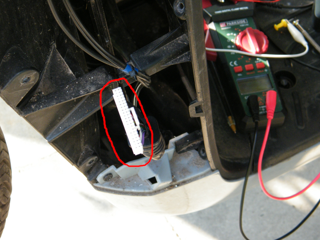

Zuhause dann eine Root-Cause Analyse gestartet. Der Fehler lag in der LCU (Light Control Unit). Die rote Umrandung auf dem obigen Foto ist der freigelegte LCU-Steckverbinder. Im Foto gucken wir von links auf den aufgeschraubten Vorbau meiner MQI GT.

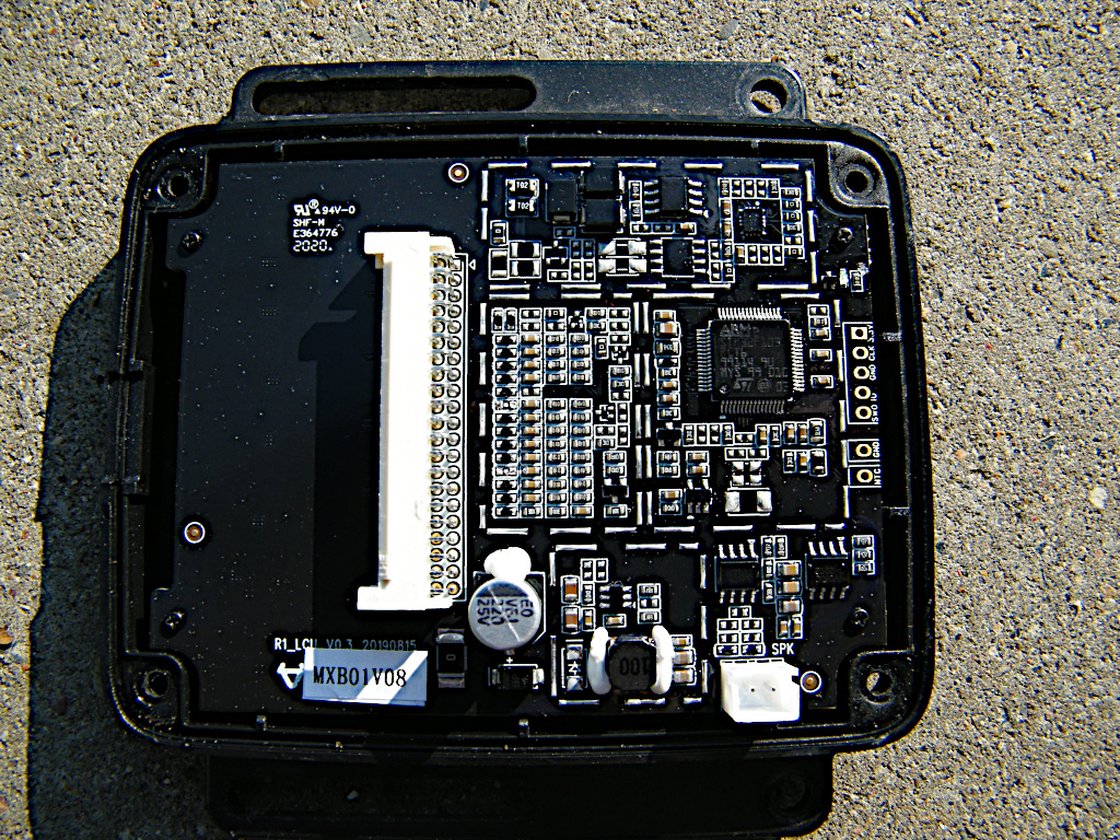

So sieht die aufgeschraubte LCU aus. Der kleine weiße Verbinder unten rechts ist der Lautsprecher-Anschluss. Für technisch interessierte: der Chip mit den Lötbeinchen auf allen 4 Seiten in ein ARM STM32. Ein Standard-Chip, dieser hier: https://en.wikipedia.org/wiki/STM32. Wahrscheinlich ohne ordentliches Taktsignal, so dass bei Kälte der Blinker seinen Rhythmus verändert.

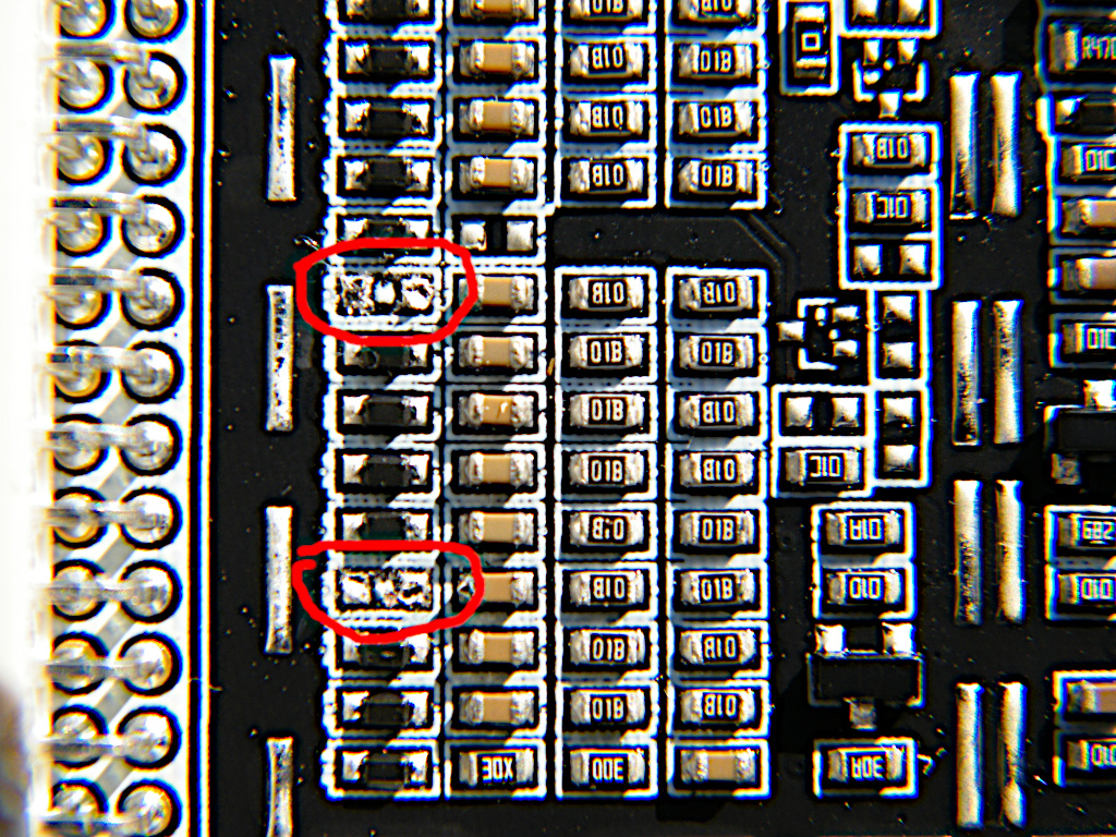

Und hier haben wir die Fehlerursache für den Dauer-Warnblinker und das Dauer-Fernlicht (siehe die zwei roten Markierungen). Irgendwie muss ich es fertig gebracht haben, die Schutz-Dioden für die Signalleitungen "Warnblinker" und "Fernlicht" durchzubrennen. Diese Dioden waren in beide Richtungen leitend, so dass sie eine Verbindung zu Masse verursachten und daher "Schalter dauernd gedrückt" signalisierten. Reparatur ist einfach: Dioden auslöten und gut. Für Puristen: man kann ersatzweise "große" (non-SMD) Dioden einlöten, dann ist die Steuerleitung wieder gegen negative Spannungsspitzen geschützt.
