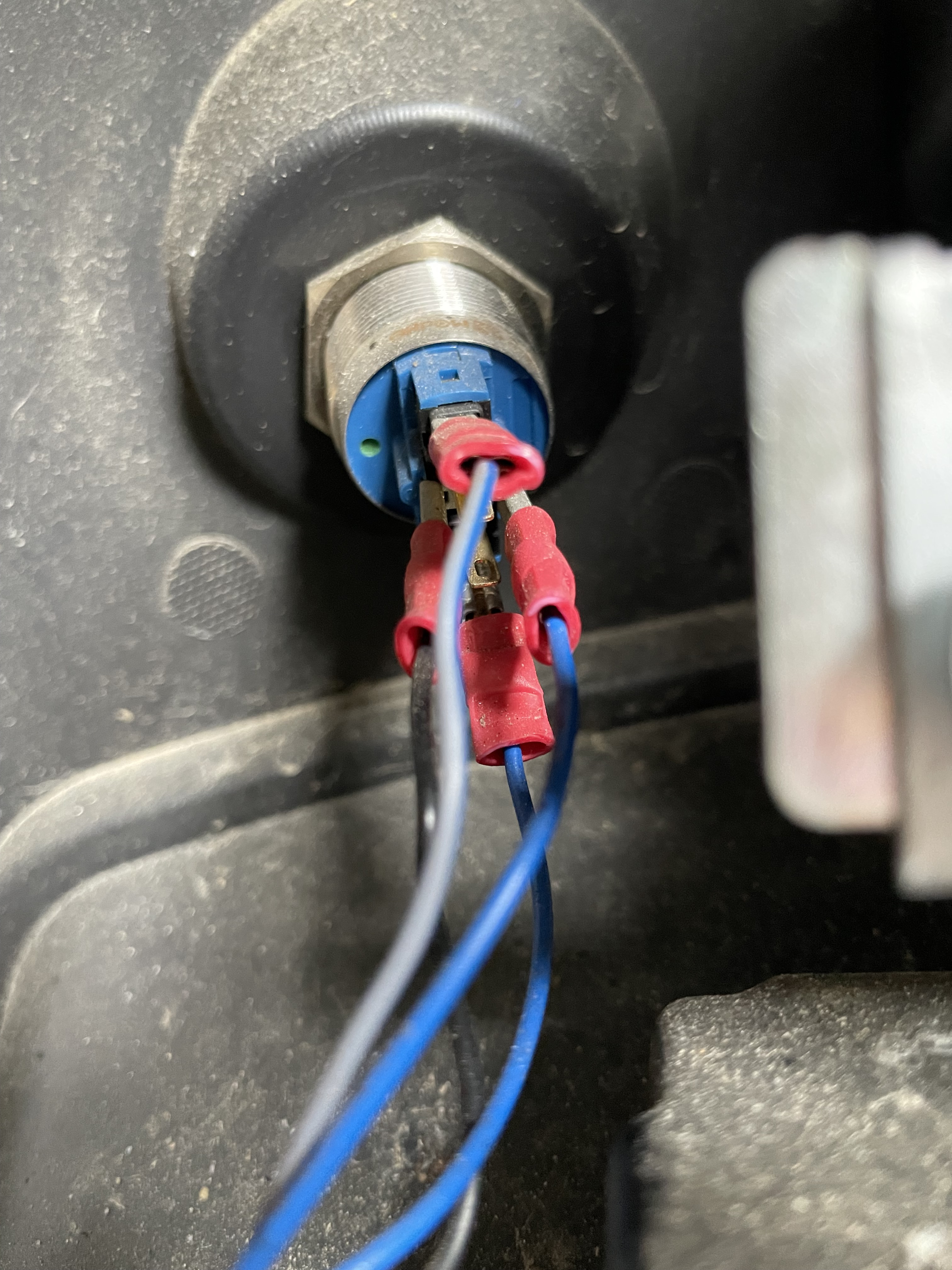

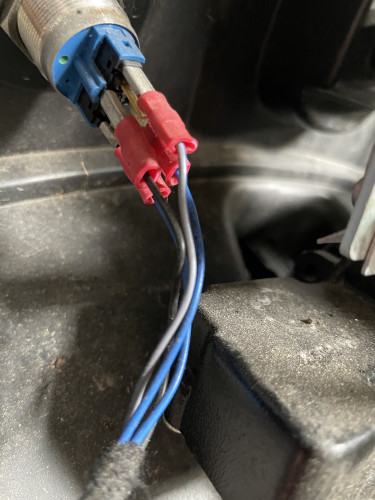

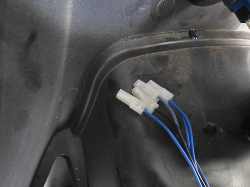

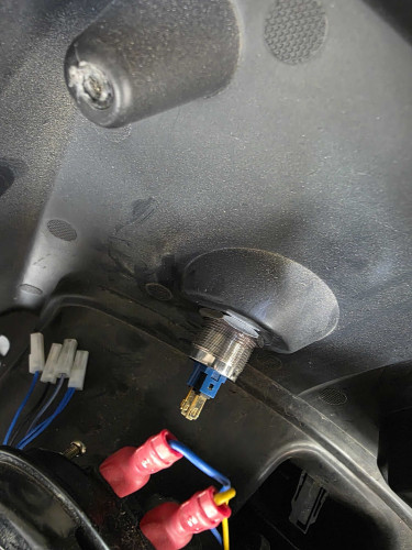

Nachdem ich nun dank Plastikschweißen die teile repariert habe, die am Kunststoff Unterboden gebrochen waren, ist mir beim Zusammenbau eine Panne passiert. Beim montieren der front Verkleidung ging das Kabel am An/Aus Taster (mit dem Kumpan K in der Mitte und dem LED ring drum herum) alle Kabel ab.
Hier ein paar bilder:
Der Taster hat 6 pole und ich habe 4 Kabel ... ich will jetzt nicht einfach anfangen zu stecken und evtl. das Kontroll-Gerät irrepparabel beschädigen.
Währe sehr dankbar für infos.

Es sind in der mitte 4 pins in einer Reihe und links und rechts in der mitte jeweils einer. Die zwei Pins in der Mitte scheinen verbunden zu sein.
Ein stecker ist dunkelblau mit zwei kabeln. Ein 2. ist dunkelblau, ein hellblauer und ein schwarzer.
Also ich würde bei den Kabeln erwarten: Mindestens ein null-leiter, ein tast-signal, ein Anschluss für die LED. Da ich ohne die Kabel ihn auch nicht mit der Fernbedienung anschalten kann, gehe ich noch von einem "dauer-an" mit dem man sehen kann, ob der Schalter nicht entfernt wurde.

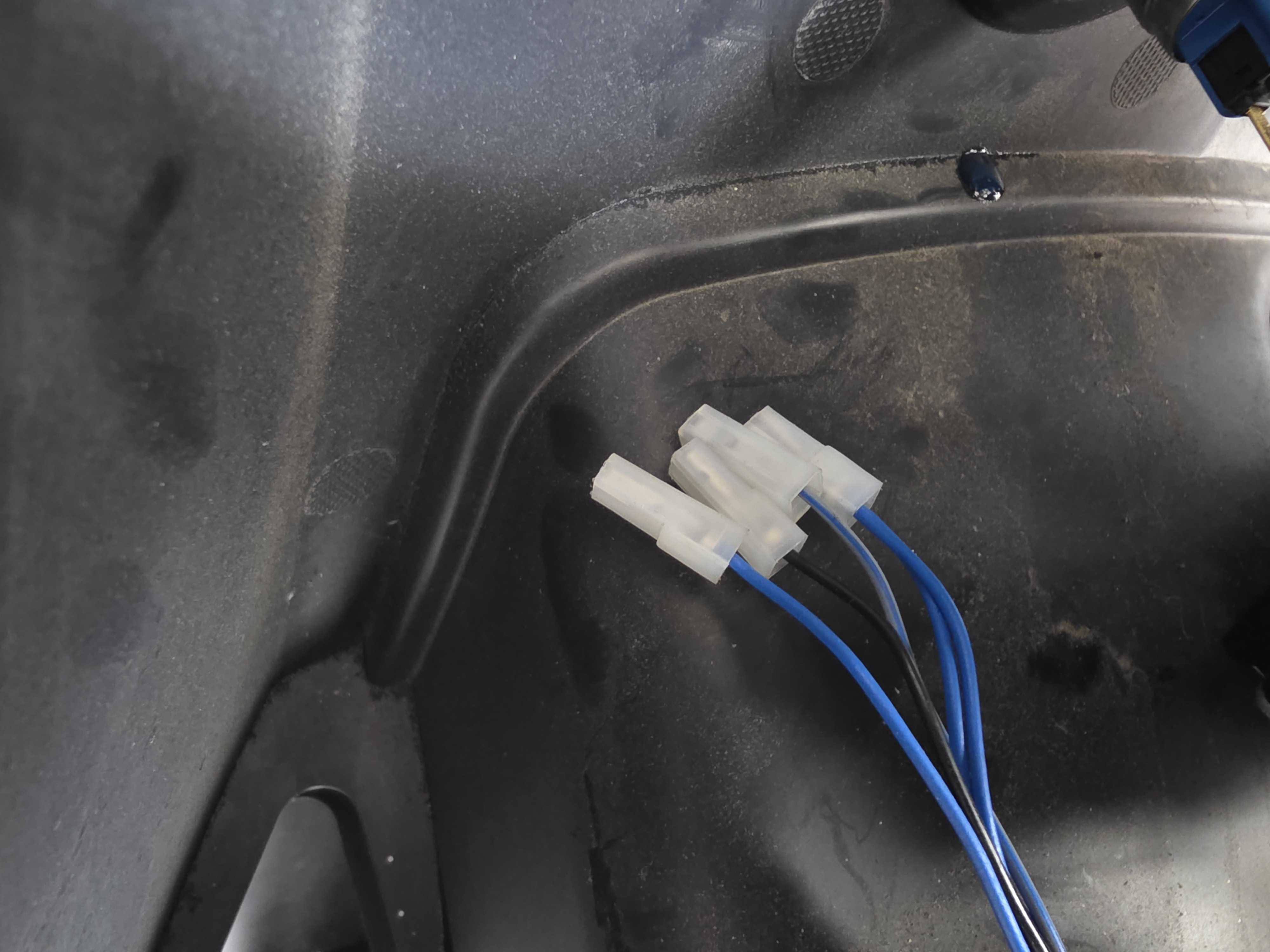

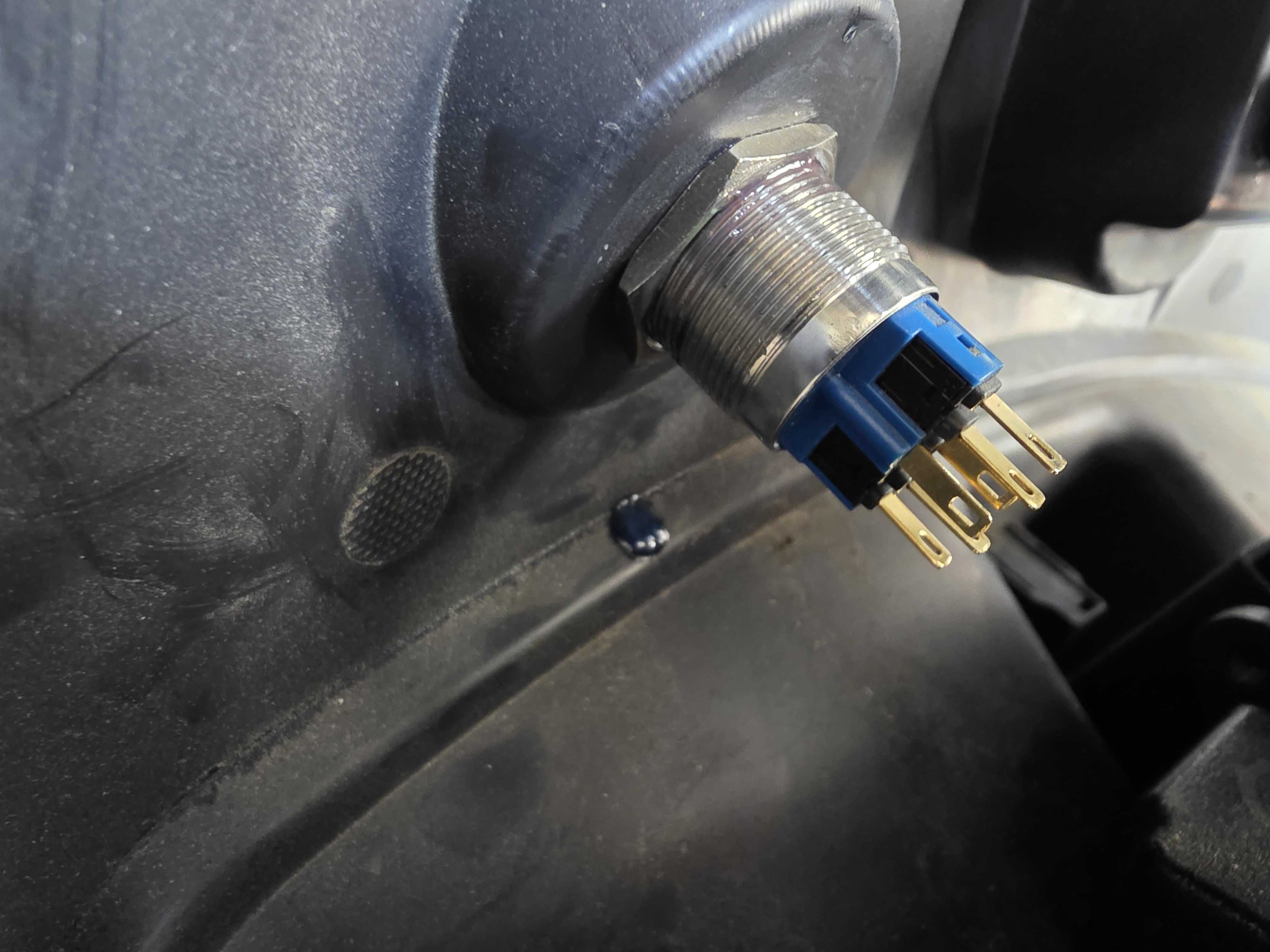

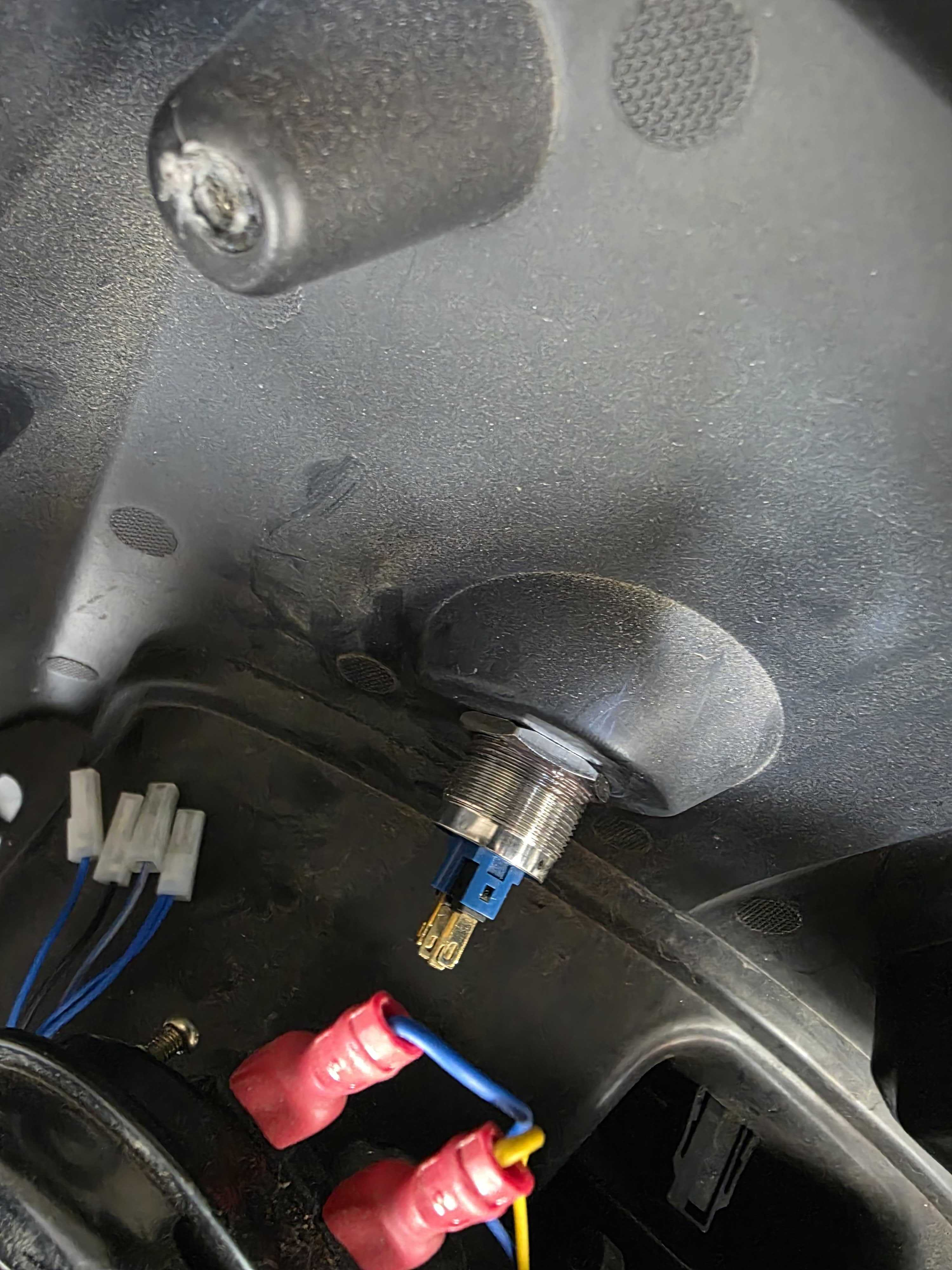

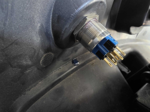

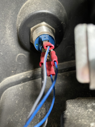

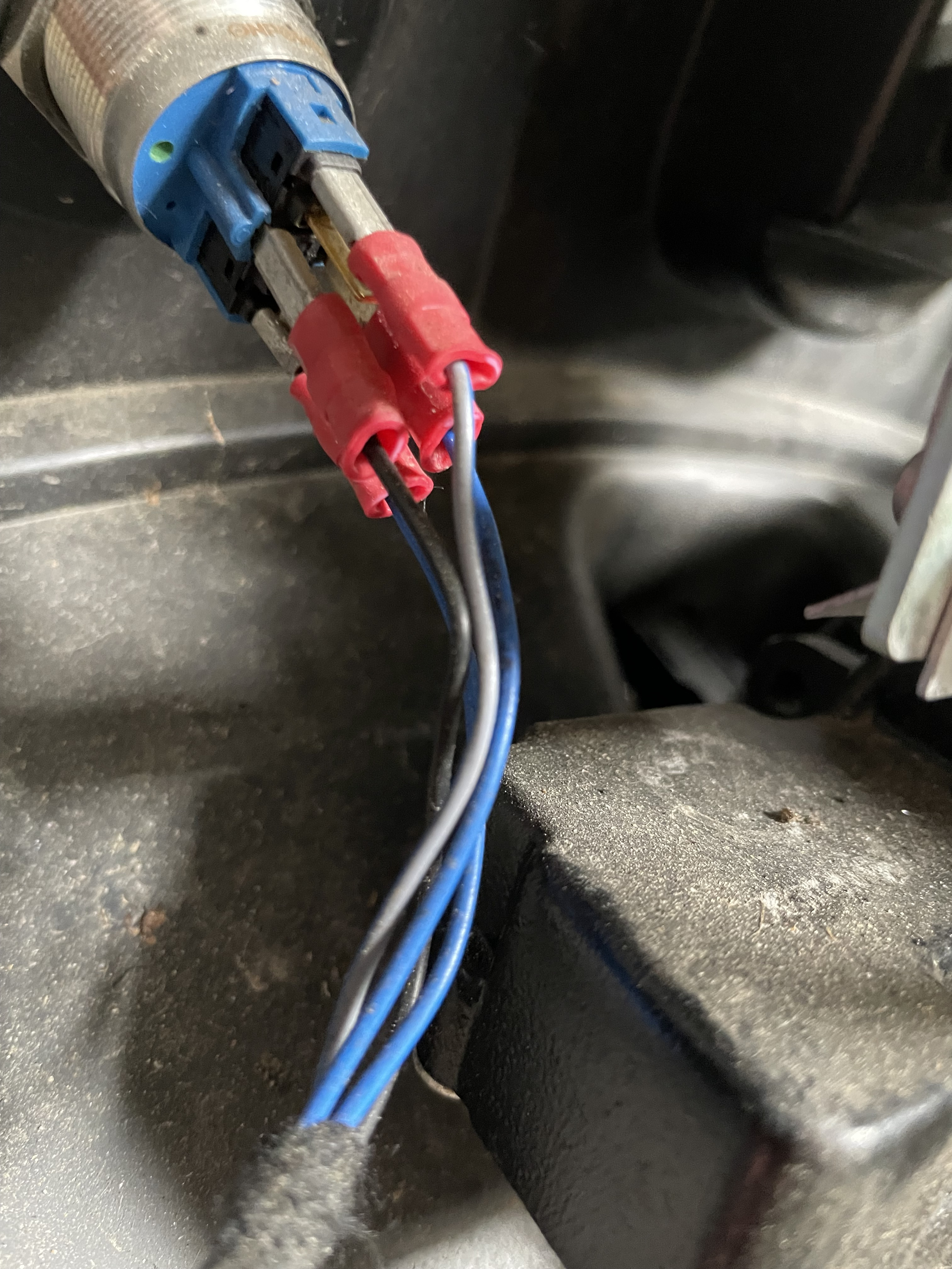

Ich habe gestern Abend noch eine Email von emco-eroller.de bekommen mit zwei fotos.
Darauf konnte ich die Pin Belegung sehen und nun geht mein Roller wieder. Daher teile ich hier mal die Fotos, falls sie jemandem helfen (Oder mir nach dem nächsten Reifenwechsel)
- Beiträge: 20673
Re: Pin Belegung beim AN/AUS Taster?
Sehr gut, danke fürs Teilen
