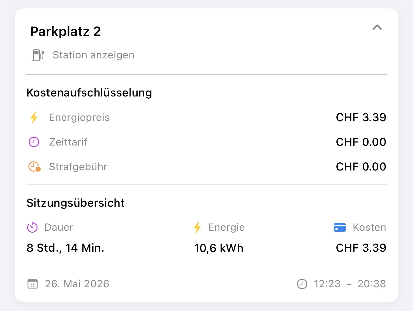

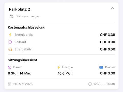

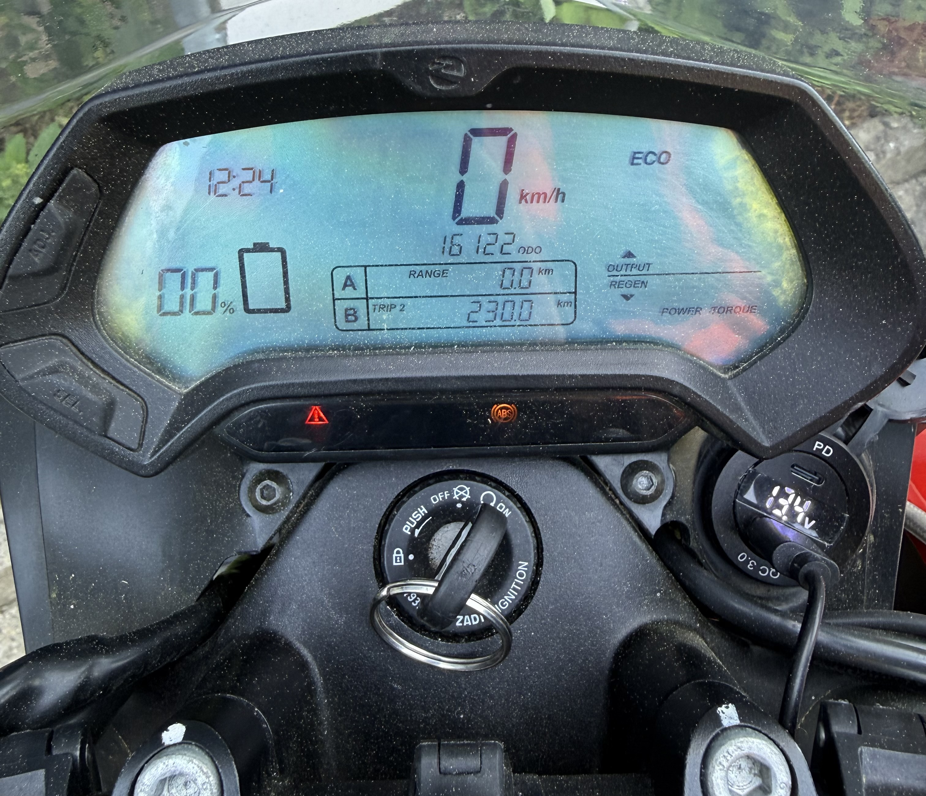

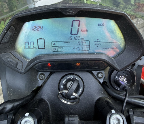

mein Reichweitenexperiment ist beendet. Ich habe meine 2017er Zero SR 13.0 über mehrere Wochen hinweg sehr langsam im Eco-Modus bewegt, um den Akku komplett leerzufahren. Es hat aufgrund der geringen Geschwindigkeit lange gedauert, die Kilometer zu sammeln.
Ich bin insgesamt 230 km gefahren, bis das Display 0 % anzeigte.
Beim letzten Mal gingen sogar noch 20km unter 0%. Direkt im Anschluss wurde der Akku wieder voll aufgeladen.
Geladene Energie laut Säule: 10,6 kWh
Abzüglich der üblichen Ladeverluste hat der Akku somit rund 9,5 kWh netto aufgenommen. Für das Baujahr 2017 ist das ein solider Wert, der zeigt, dass der Akku intakt ist. Der errechnete Durchschnittsverbrauch liegt damit bei ca. 4,6 kWh auf 100 km (inklusive der Standverluste über die Wochen).

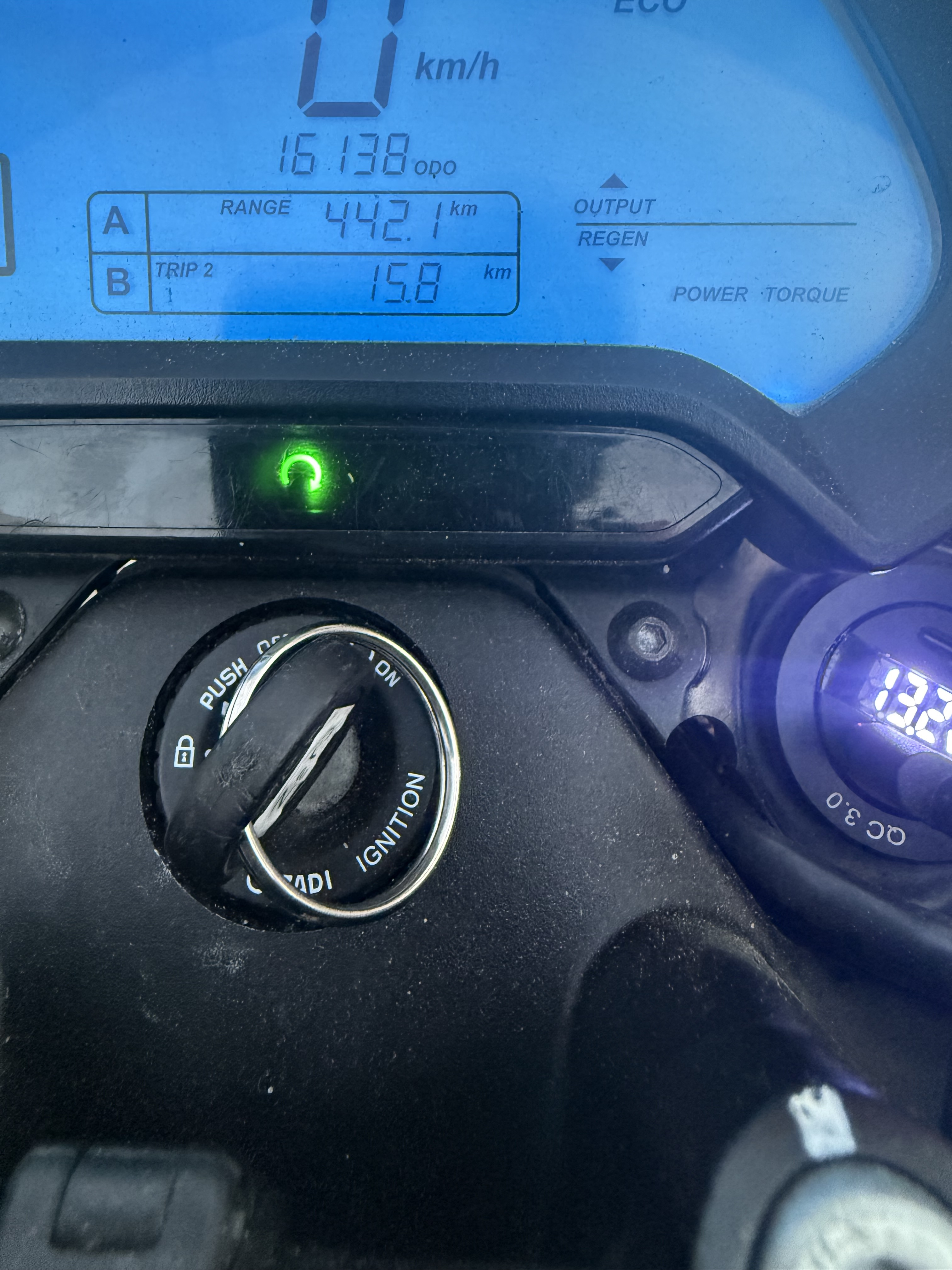

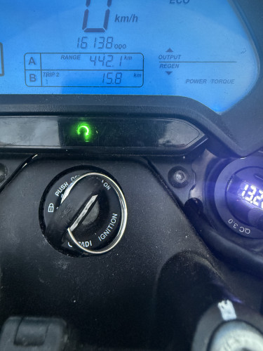

Da das System die Reichweite basierend auf dem letzten Verbrauch berechnet, zeigt das Display nach dem Vollladen(und einer letzten Schleichfahrt nach Hause
) nun eine prognostizierte Reichweite von 442,1 km an.
Ab jetzt wird das Motorrad wieder ganz normal im Alltag bewegt.
