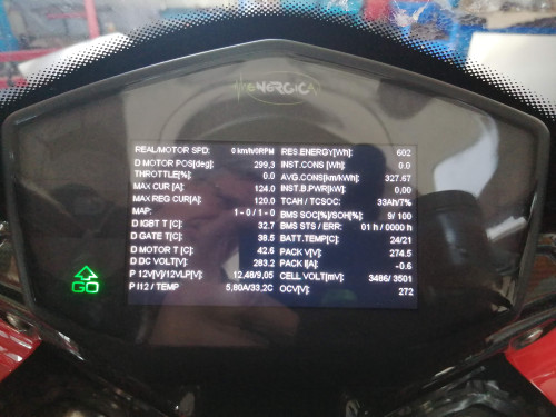

Hallo, man kann im "engeneering mode" einige Parameter ansehen. Man kommt folgendermaßen hin:
Zündung einschalten.
Den Mode-Schalter am rechten Lenker in schneller Folge
drei mal nach rechts,
drei mal nach links,
drei mal nach rects,
links, rechts, links,
dann den Schalter auf der Mittelposition drücken.
Das alles sollte wirklich zügig durchgeführt werden.
In der oberen Rechten Ecke ist ein Schraubenschlüssel Symbol zu sehen.
Unter dem Menü "Service, Optionen" erscheint eine Zeile mit "Engeneering Screen"
Den anwählen. Dann bekommt man 2 Fenster, wechseln kann man die mit dem Mode Schalter durch Rechtsklick.

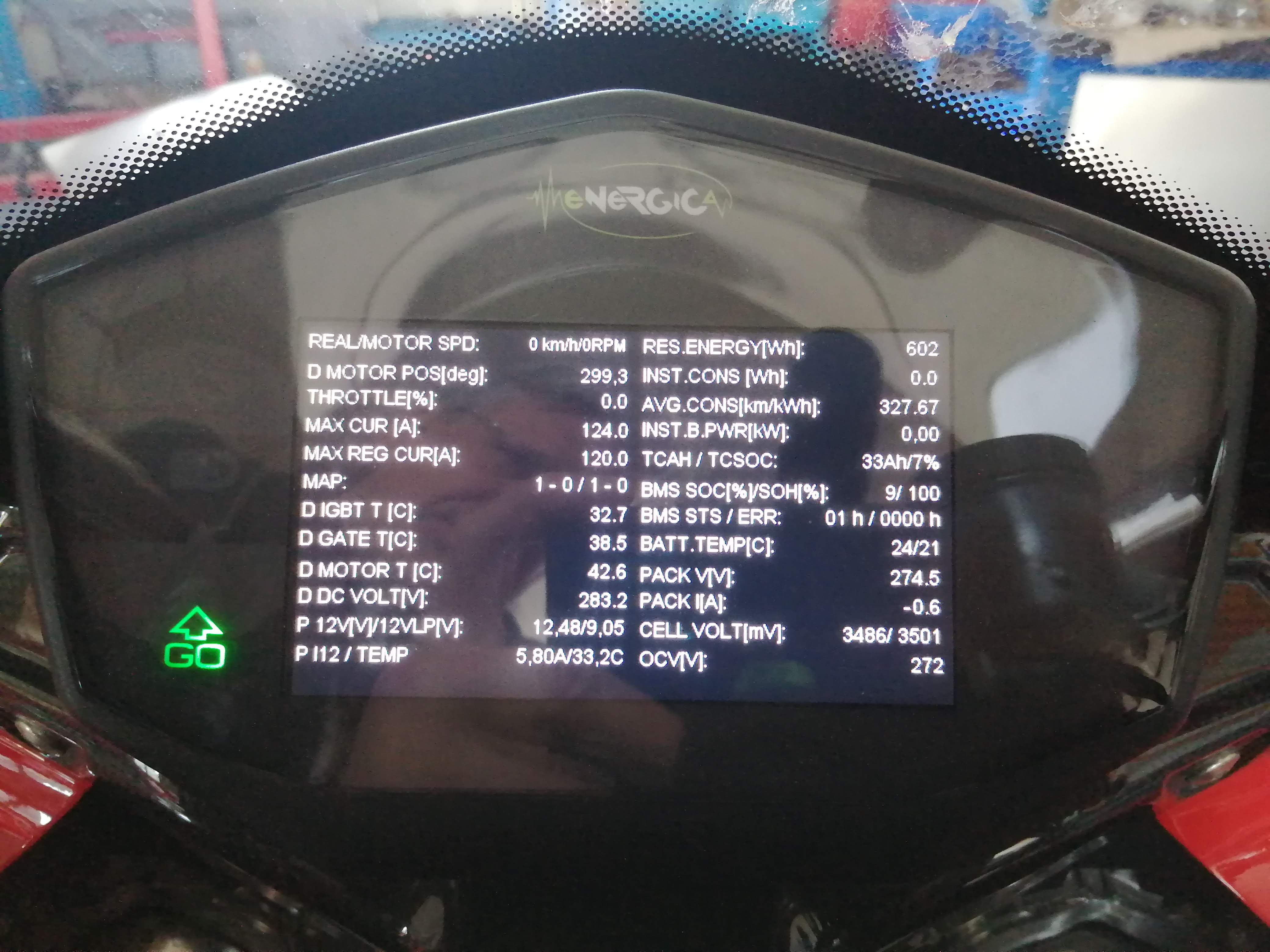

Rechts unten in der vorletzten Zeile wird die Differenz der Zellspannung der am weitesten auseinander liegenden Zellen angezeigt. Er sollte bei jedem Ladezustand (ganz voll, nahezu leer, auf dem Bild bei 7% SOC)
kleiner 30mV sein. Ist er bei geladenem Akku (SOC 100) größer, kann das meist durch mehrfaches cell balancing verbessert werden. Eine gewisse Drift durch langes "herumstehen" kann vorkommen, sollte aber durch balancing wieder ausgeglichen werden können.
Balancing macht das Motorrad am Ende des Ladevorganges. Es kann sein dass man nach automatischem Abschalten den Ladestecker wieder einstecken muss, damit das balancing fortgeführt wird. Das ganze Procedere muss man event. mehrfach wiederholen.
Weiter in's Menü kommt man nicht, verstellen oder ändern kann man auch nichts.
