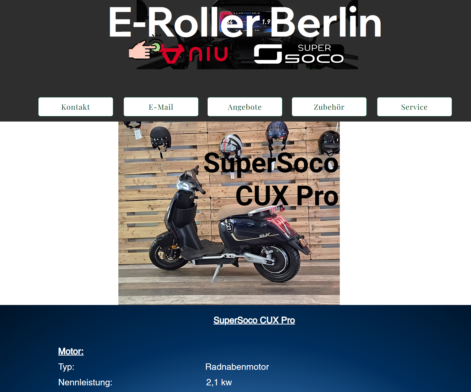

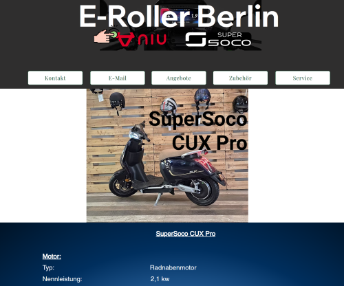

Ich hatte ja von der Suoer Soco CUX Pro geschrieben. Die hat 2.1 KW Nennleistung (siehe Foto).
Generell reichen auch 1.6 KW, um in der Stadt mitzuschwimmen. Ich selbst fahre mit weniger KW durch die Stadt. Aber von Fahrspaß kann man wohl ernsthaft erst ab 2 KW oder mehr sprechen.
