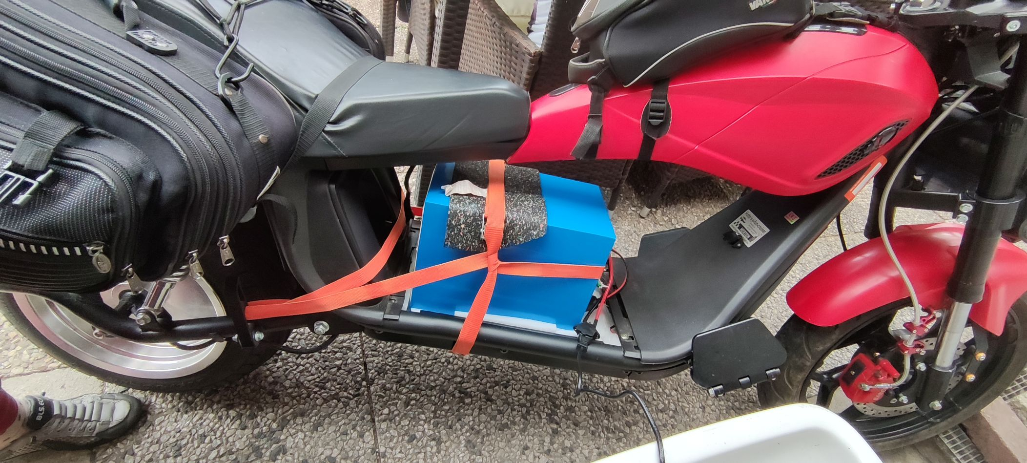

Hallo User wer kann helfen - User helfen User - mein CP-6 eine Akkuabdeckung zu bauen ähnlich wie früher bei einem Trecker die Motorabdeckung.

Sorry für die Frage: Ist das nicht dasselbe Modell wie die von Econelo, Futura usw., die zwischen Akku und "Tank" ein Loch haben?
So was hier: https://elektroroller-futura.de/shop/el ... -chopper-6
Sollte es dasselbe sein, wirst du fertige Verkleidungen aus Alu oder gar Kunststoff nicht finden.
Für einen zweiten bzw. grösseren Akku gab es mal Lösungen mit Bierkasten und Kunststoffhauben.
Ansonsten müsste das eine Blech/Karosseriewerkstatt das für dich einzeln "dengeln"....

Hast du schon die google-maps "Karosserie" suche bemüht? die meldet zB LENNART GmbH - die machen Kunststoff-Teile zB

Das wird alt teurer als das Fahrzeug.
Wenn ich sowas aus GFK bauen würde, würde ich dafür ein bis zwei Wochen Arbeitszeit ansetzen. Formenbau (egal ob positiv oder negativ gebaut), anpassen von Scharnieren, Schlösschen, Anschlag oder wie auch immer befestigt. Spachteln, Schleifen, nochmal spachteln schleifen, fillern, lackieren, finishen, einbauen. Das macht man nicht mal so eben in zwei Stunden.
Wenn die Optik egal ist, und nur ein Kasten für die Batterie gesucht wird, kann man eventuell aus Alu-Konstruktionsprofilen was zusammen schrauben. Das ist ein komplettes System mit Eckverbindern, Schrauben und Muttern für die Nuten.

Ich würde einfach mal explizit Sperrmüll abfahren, 5 h bei Ikea einplanen oder einfach so 2 Kinderwäschetöpfe zerschneiden.
Vielleicht passt ja auch was von einem Kindertrettraktor?

Entscheidend ist ja, dass dieser Folienakku geschützt wird und ein Blechgehäuse bekommt. Es gibt bei Aliexpress Gehäuse in unterschiedlichen Größen. Wenn du einen passenden findest, könntest du vorne und hinten noch eine Befestigungsschiene (Aluwinkelleiste?) dranschrauben, um eine Verbindung zum Rahmen herzustellen.
