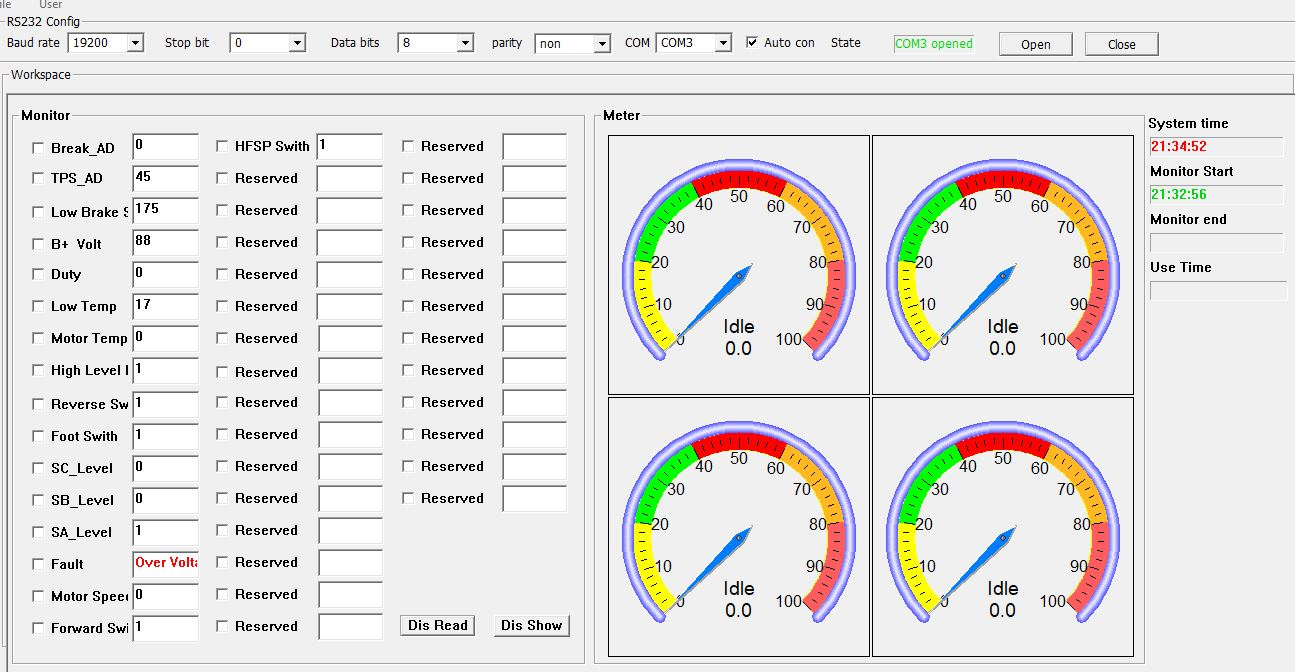

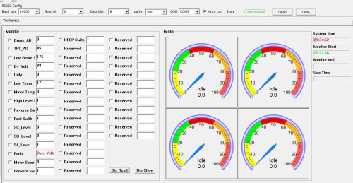

ich habe inzwischen mit diesem Kabel erfolgreich die Verbindung zu den Kontrollern herstellen können
https://de.aliexpress.com/item/40002418 ... pt=glo2deu
dabei stellt sich im Monitoring heraus das bei voll geladener Batterie am 7230 88V und am 7218 83V anliegen.
Das BMS zeigt ebenfalls 83,7V an.
Das erklärt warum bei vollgeladenem Akku der 7230 abschaltet und erst bei sinkender Spannung wieder funktioniert.
Aber woher kommt diese hohe Messung? Kann ich den Shunt kalibrieren?
