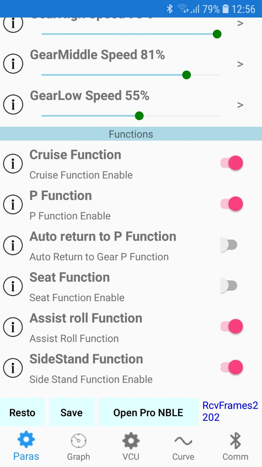

Wer App und BT-Adapter hat, kann die Option deaktivieren.
Es lohnt sich auf jeden Fall, den Tempomat und die Rekuperation zu aktivieren. Der Adapter kostet gerade 20-30€.

@ghost_d
Such mal nach Bluetooth-Adapter für Fardriver bei AliExpress !
Infos zu Fardriver findet man hier :
https://motoev.net/download/MotoEV-Fardrive/manual
https://www.far-driver.com/download/
Die Fardriver App ist nicht im PlayStore.
Suche hier nach Fardriver-App für verschiedene UI-Version !
Es lohnt sich, den Adapter zu haben.

Nein, hat er nicht. Hatte der @Schwoab ja auch geschriebenCoVit-19 hat geschrieben: Di 9. Jun 2026, 13:24 Ich weiß nicht, ob E-Kuma Sun auch den Fardriver-Controller hat.
Die ersten Sun S+ hatten auch keinen Fardriver. Bei einigen wurde der Controller noch getauscht, weil sich das "Gas" schlecht regeln ließ. Alle weiteren Sun S+ wurden dann mit Fardriver ausgestattet - und dann lohnt natürlich die Suche nach App und BT-Modul.

Genau, ich habe den nachgerüsteten Fardriver Controller drin. Kennt jemand die Bezeichnung oder muss ich das Teil ausbauen? Habe einen Dongle gefunden der heißt: "RISE Für Nanjing FarDriver Controller Programmierung Bluetooth Adapter BT Modul für ND72240 72260 72360 72680". Ob der passt?

Mit dem Adapter sollte es doch funktionieren.

Hi, dongle funktioniert soweitCoVit-19 hat geschrieben: Mo 25. Mai 2026, 13:31 Wer App und BT-Adapter hat, kann die Option deaktivieren. Es lohnt sich auf jeden Fall, den Tempomat und die Rekuperation zu aktivieren. Der Adapter kostet gerade 20-30€.
