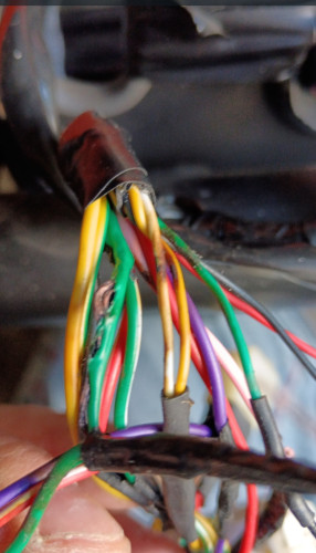

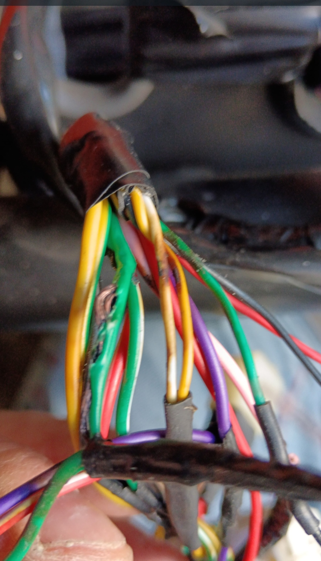

Ich habe ein Fardriver aus ein Futura Angry Blake
In mein HL 6 verpflanzt und auf entsprechende Parameter eingestellt.
Es hat auch alles underbar funktioniert.
Mehre Wochen 🤣
Bis ein Kollege(Dirk) mir die rekuperation eingestellt hat
Kurz danach bin ich liegen geblieben 😔

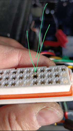

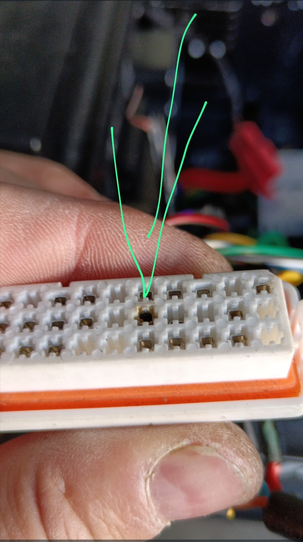

Fehler suche, ein Minus Kabel ist mir abgeraucht bis zum nächsten dickere Verbindung.
aus den Pin für die Bluetooth Dongel kommen 60 Volt
Naja kann ja passieren.

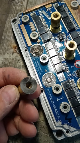

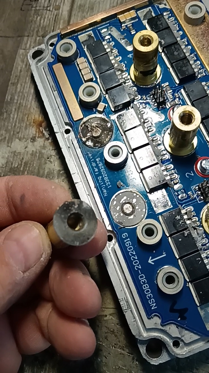

Dachte das war es, bist ich das SG ausgebaut habe.
Und Sie da Plus und Minus haben sich verabschiedet
Hat das schon mal einer gehabt ?
Ich gehe stark davon aus das es die rekuperierung war,
ob wohl sie nur auf 20% eingestellt war,sagte der Kuppel .
Gruß Uwe

Warum soll die Reku die Verbindungen und Leitungen beschädigen.
Bei Reku ist der Strom ja deutlich niedriger als im Fahrbetrieb.
Das sieht mir nach zu viel Drehmoment beim anschrauben oder nach seitlicher Belastung der Anschlüsse aus.

Uwe72
Beiträge: 163
Registriert: So 25. Dez 2022, 12:55
Roller: HL 6.0 Max ,GT EVO & Revoluzzi 20Plus
PLZ: 45145
Wohnort: Essen
Re: Fardriver
Beitrag von Uwe72 »
Moin Moin ☺️
Es ist ja über Monate alles in Ordnung gewesen.
Und schrauben waren nicht zufest und nicht zu lang 😃
Und Pin 16 minus ist mir bis zum nächsten Verteilerpunk abgeschmort
Gruß Uwe

error
Beiträge: 2712
PLZ: #
Re: Fardriver
Beitrag von error »
Die Reku kann aufgrund des schlechten Wirkungsgrades keine höheren Ströme liefern als der Controller beim Beschleunigen sieht (hat @dominik schon geschrieben). Wenn die Reku irgendwelche Probleme macht, dann weil mit Fieldweakening gearbeitet wird oder das BMS aus anderen Gründen beim Rekuperieren unterbricht. Bei sowas geht dann in der Folge durch den Spannungsanstieg ohne Last häufig der Controller kaputt.
Hast du mal die FETs gemessen? Gibt es einen Kurzschluss im Hochvoltteil?
Uwe72
Beiträge: 163
PLZ: 45145
Wohnort: Essen
Re: Fardriver
Beitrag von Uwe72 »
Moin
Ja wie gesagt kann es mir halt nicht anders erklären 😞
Ist ja jetzt auch egal 😃 altes originales SG wieder ein gebaut, und er läuft wieder 😃 halt nur ohne einstell Möglichkeiten
